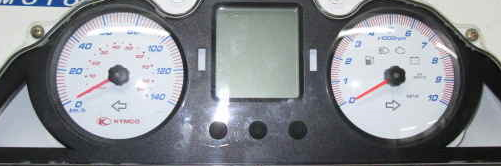

kymko Publicado 20 de Agosto del 2015 Compartir Publicado 20 de Agosto del 2015 Hola a todos. Desde que compré la SD 125 ABS (agosto-2014), la moto me funciona de maravilla, excepto en dos puntos que mas adelante os comento. La utilizo para ir al trabajo cada día (45 Km de ida y 45 Km de vuelta, no pasándome de 90-100 km/h. Aquí los problemillas: 1º El display del velocímetro se me quedaba a veces a oscuras (no visualizaba ni hora, kilómetros, temperatura, deposito gasolina)cuando intentaba arrancar la moto. Quitaba el contacto con la llave, encendía y ya está, funcionado de nuevo. Mi mecánico (taller no Kymco) lo revisó en la revisión de los 1000 Km y también en la de los 5000 Km y no le vió nada. 2º: Sobre los 9500 Km. la moto empezó a pararse en frio, después de unos dos minutos aguantado un poco el gas ya podía circular sin nigún problema, comentándoselo al mecánico me dice que es normal que algunas lo hacen. . Que me estas contando, eso no me lo creo le dije y llame al taller oficial Kymco en Barcelona (c/ concell de cent, 76)le explique el problema y me dijeron que lo mas seguro seria un ajuste de válvulas. Como la revisión era próxima les pedí cita y se la llevé. Me realizaron la revisión con cambio de correa porque estaba bastante mal y el ajuste de válvulas. Les comente lo del display y no le vieron nada, pero, que casualidad que al ir a recogerla me ocurrió. Pues nada cambio del velocímetro entero en garantía. Recogí la moto al día siguiente con 0 Km. Vuelvo a tener moto nueva. Enlace al comentario Compartir en otros sitios web More sharing options...
Furgonetero Publicado 20 de Agosto del 2015 Compartir Publicado 20 de Agosto del 2015 Buenas Jordi, me alegro que la casualidad estuviera de tu lado y te diera el error justo en el taller (eso no suele pasar). Después del ajuste de válvulas te volvió a fallar la moto?? Enlace al comentario Compartir en otros sitios web More sharing options...
kymko Publicado 20 de Agosto del 2015 Autor Compartir Publicado 20 de Agosto del 2015 Desde que sali del taller la moto va de fábula, no me ha vuelto a fallar. Enlace al comentario Compartir en otros sitios web More sharing options...
