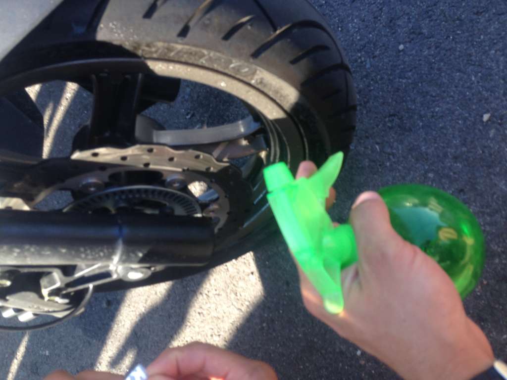

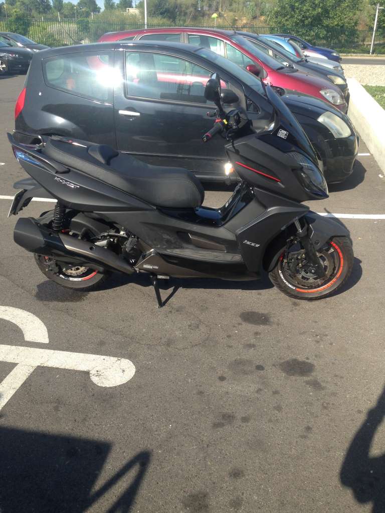

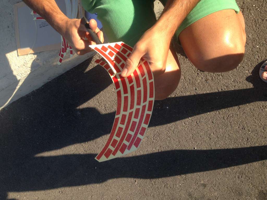

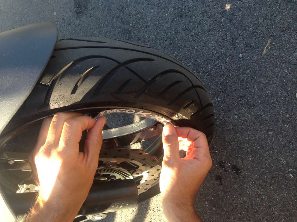

Chabonillo Publicado 2 de Agosto del 2015 Compartir Publicado 2 de Agosto del 2015 Hola había pensado en abrir este tema ya que puede ser de utilidad para quien le guste poner el adhesivo a las llantas de nuestra moto, decir que es barato y la verdad que quedan muy bien(15€ sin reflectante, 25€ con reflectante). Primero de todo preparamos los adhesivos cortándolos dejando medio centímetro para que así sea mas fácil de manipular a la hora de presentarlo en la llanta. Muy importante es que hay que limpiar muy bien la zona donde tendremos que pegare las pegatinas (trapo con agua y jabón) Muy importante también es presentar las pegatinas en la rueda antes de quitar el adhesivo. Así os podéis hacer una idea de la separación que tiene que tener cada pegatina para que queden todas separadas por la misma distancia, en la hoja de instrucciones dice que son unos 3 cm aproximadamente, pero eso no es verdad. Mi truco para que sea mas fácil colocar las pegatinas es la de mojar la zona donde queremos colocarlo, al estar la superficie mojada te da un margen de unos segundos para poder despegar y colocarlo donde queremos. Colocamos las pegatinas en la rueda después de mojar la superficie. En pocos segundos quedan bien pegadas (cuidado cuando quitáis el plástico transparente de no llevaros la pegatina). Y este es el resultado Espero que sea de ayuda para los que os animáis a poner guapa la moto. Enlace al comentario Compartir en otros sitios web More sharing options...
