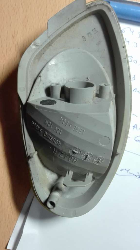

31316998z Publicado 28 de Mayo del 2015 Compartir Publicado 28 de Mayo del 2015 Hola a todos, soy nuevo en este foro y estaría interesado en saber como cambiar la bombilla del intermitente derecho situado en el espejo retrovisor delantero, por mas vueltas que le doy no encuentro la manera y no me atrevo a intentarlo sacando el plástico a presión por si se rompe. Gracias Enlace al comentario Compartir en otros sitios web More sharing options...

juanjosqui Publicado 20 de Marzo del 2016 Compartir Publicado 20 de Marzo del 2016 buenas , tienes que quitar un tornillo que lleva por dentro del espejo, forzando un poco el espejo lo veras y luego un clic y ya sale Enlace al comentario Compartir en otros sitios web More sharing options...
juanjosqui Publicado 20 de Marzo del 2016 Compartir Publicado 20 de Marzo del 2016 hola ,tienes que quitar un tornillo que lleva por dentro del espejo para ello tienes que forzar un poco el espejo y lo veras, lo quitas y luego lleva un clic a presion lo sueltas y ya esta Enlace al comentario Compartir en otros sitios web More sharing options...
