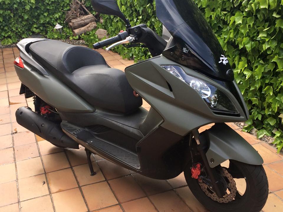

gballesteros Publicado 3 de Mayo del 2015 Compartir Publicado 3 de Mayo del 2015 esta mañana lo he puesto en general pero se me ha ido el internet y no lo veo supongo que nose a subido con exito mi tema los que queais cambiar de color l amoto facil y sencillo esprays plastidip unas horitas y este es el resultado Enlace al comentario Compartir en otros sitios web More sharing options...
el_geko Publicado 3 de Mayo del 2015 Compartir Publicado 3 de Mayo del 2015 Muy guapa a quedado, yo ya he hecho un pedido de dos esprais para pintar unas cositas, cuantos esprais has necesitado? Por cierto mirando por Internet hay otra marca que se llama full dip que es española y se ve que queda más liso que la plasti dip, la plasti queda más rugoso, encima sale más barato Enlace al comentario Compartir en otros sitios web More sharing options...
gballesteros Publicado 3 de Mayo del 2015 Autor Compartir Publicado 3 de Mayo del 2015 ni se te ocurra comprar el full dip no agarra igual no se quita igual y deja marca una vez que lo quitas afecta a la laca para pintar l amoto entera bien pintada tres y sobra algo pintes lo que pintes minimo 6 capas maximo 10 referente al acabado rugoso el color es mate eso ya hace bastante pero la pintura contiene goma no es simple pintura de ahi el acabado animate Enlace al comentario Compartir en otros sitios web More sharing options...
el_geko Publicado 3 de Mayo del 2015 Compartir Publicado 3 de Mayo del 2015 ni se te ocurra comprar el full dip no agarra igual no se quita igual y deja marca una vez que lo quitas afecta a la laca para pintar l amoto entera bien pintada tres y sobra algo pintes lo que pintes minimo 6 capas maximo 10 referente al acabado rugoso el color es mate eso ya hace bastante pero la pintura contiene goma no es simple pintura de ahi el acabado animate ya lo he pedido, sabes si se puede cancelar? Pues en este video lo saca fácil y no queda ninguna marca Enlace al comentario Compartir en otros sitios web More sharing options...

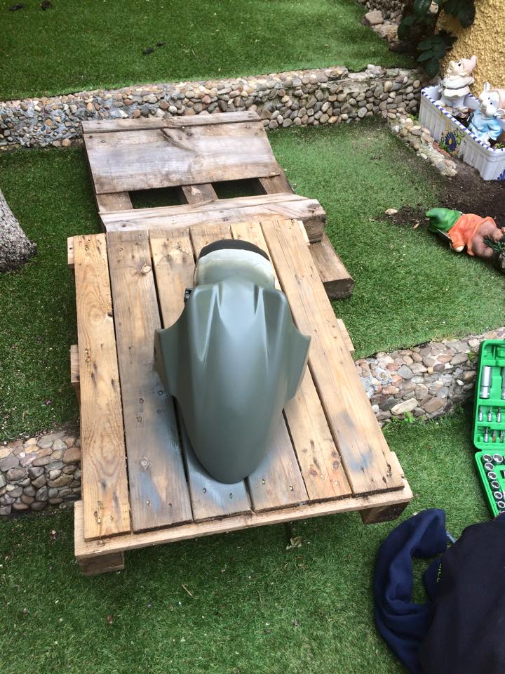

el_geko Publicado 12 de Mayo del 2015 Compartir Publicado 12 de Mayo del 2015 Ya he pintado una pieza, para los que dicen que con fulldip queda mal, ahí unas fotos.... Antes después aun sigo flipando lo bien que queda, parece de profesional que se haya lijado La pieza Y todo Enlace al comentario Compartir en otros sitios web More sharing options...
broadter Publicado 13 de Mayo del 2015 Compartir Publicado 13 de Mayo del 2015 El resultado que has obtenido parece muy bueno, ahora a ver que tal aguanta Salu2 Enlace al comentario Compartir en otros sitios web More sharing options...
IceLord Publicado 13 de Mayo del 2015 Compartir Publicado 13 de Mayo del 2015 Pues te ha quedado muy bien. ¿Cuantas pasadas? Mola el resultado, a ver que tal te queda el proyecto completo. Mucho ánimo y suerte!! Enlace al comentario Compartir en otros sitios web More sharing options...
el_geko Publicado 14 de Mayo del 2015 Compartir Publicado 14 de Mayo del 2015 cin la pieza Esta frontal que era negra brillante Le he pasado cuatro capas, con las agarraderas que son grises metalizadas cinco capas Enlace al comentario Compartir en otros sitios web More sharing options...

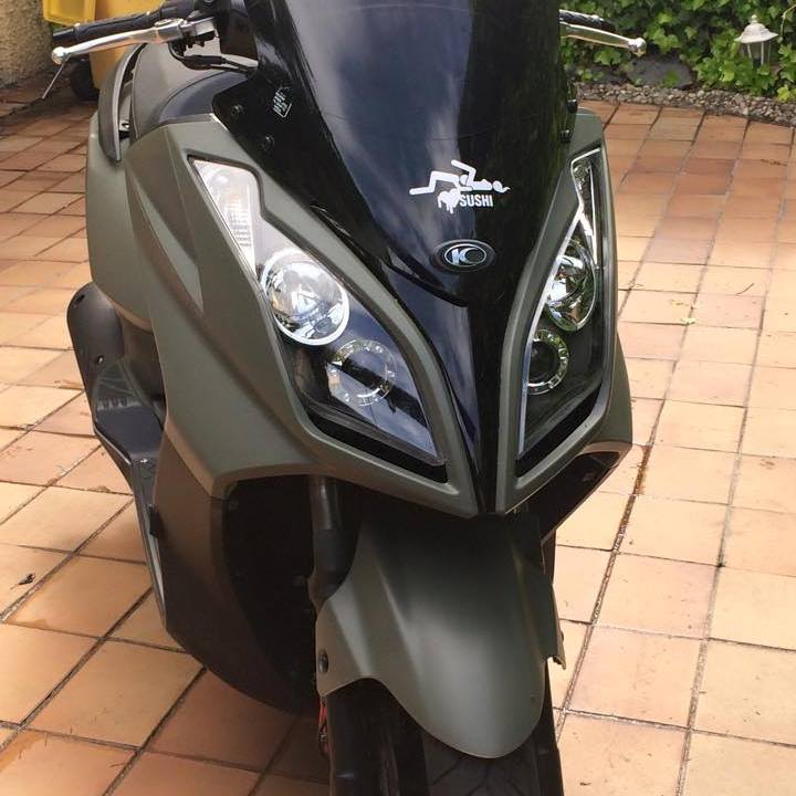

el_geko Publicado 14 de Mayo del 2015 Compartir Publicado 14 de Mayo del 2015 Aquí veis como va quedando, parece hasta el mismo color de la moto, queda genial! Enlace al comentario Compartir en otros sitios web More sharing options...
