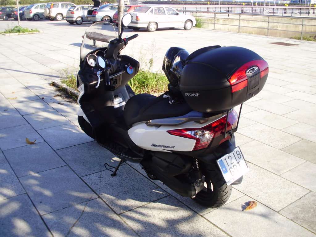

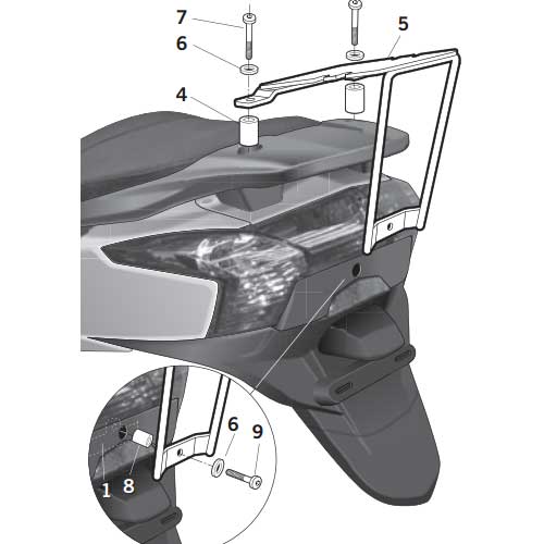

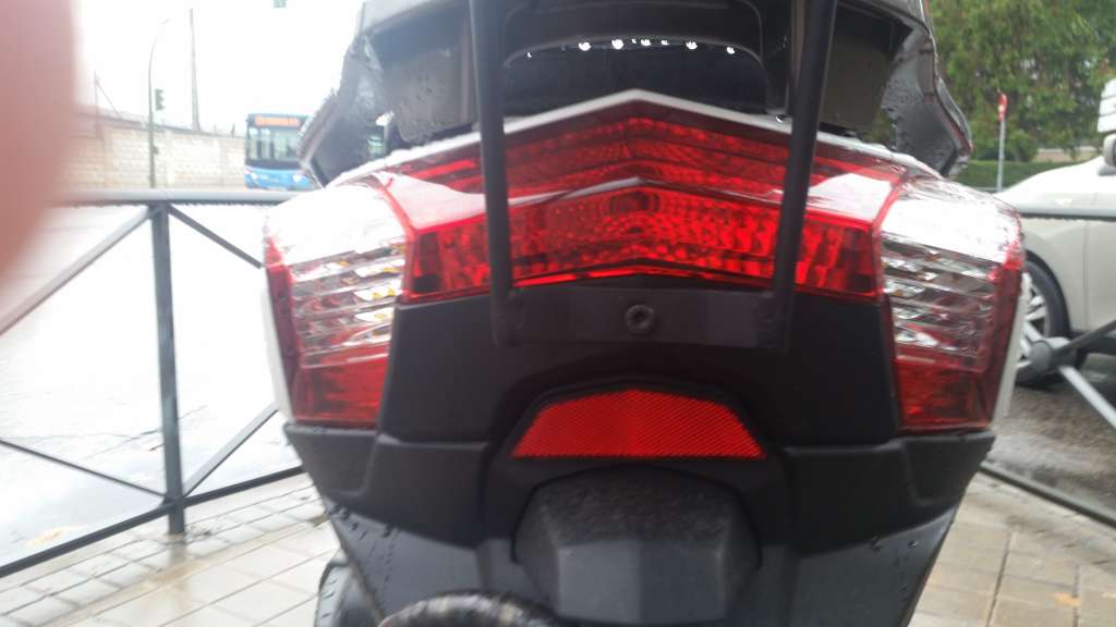

lidivan Publicado 25 de Abril del 2015 Compartir Publicado 25 de Abril del 2015 bueno chicos resulta que me he comprado un baul shad y quiero preguntaros una duda. el baul se como instalarlo en la plataforma que trae con los dos tornillos sobre el agarradero que llevamos, pero luego lleva dos hierros para sujeccion con un agujero en medio que va a parar justo en la placa de plastico extraible que hay debajo del piloto trasero. me han dicho que para mayor seguridad le haga un agujero a dicha placa y meta un tornillo para sujetarlo y que aguante mas peso y no se parta. la pregunta es, cuando quito la tapa y hago el agujero me han dado un tornillo para atravesarlo pero lo que no se es si este tornillo se agarra a alguna parte de la moto o simplemente se traspasa la placa de plastico y por detras una tuerca y ya esta. la placa que os digo es la que esta en rojo en la foto y los hirros son los de la otra foto. gracias de antemano. Enlace al comentario Compartir en otros sitios web More sharing options...
franky1966 Publicado 25 de Abril del 2015 Compartir Publicado 25 de Abril del 2015 http://www.nilmoto.com/producto/K0SP19ST-Shad-KIT-TOP-KYMCO-DOWNTOWN-125-09--Para-instalar-una-maleta-trasera/index.aspx Aqui tienes un enlace donde te puedes descargar el manual de montaje Enlace al comentario Compartir en otros sitios web More sharing options...
jmar_SD Publicado 8 de Octubre del 2015 Compartir Publicado 8 de Octubre del 2015 Hola, yo tengo el mismo problema. Acabo de comprar ese herraje KOPS19ST de Shad para un baúl shad sh45. Me da respeto quitar la tapa de plástico trasera bajo el piloto, sin partirla. llorando_ Incluso me estoy planteando acudir a un taller. Alguno habéis quitado ya esta tapa para hacerle el taladro con la plantilla que viene en el herraje . Sale con facilidad? Gracias y cordiales saludos. Enlace al comentario Compartir en otros sitios web More sharing options...
jmar_SD Publicado 12 de Octubre del 2015 Compartir Publicado 12 de Octubre del 2015 Hola el tornillo de la tapa va sujeto a la pieza nº1. Me imagino que ya lo conseguiste. Sale la tapa trasera fácilmente? La pieza 1 que va dentro hay donde atornillarla? Gracias y un saludo. Enlace al comentario Compartir en otros sitios web More sharing options...
jmar_SD Publicado 18 de Octubre del 2015 Compartir Publicado 18 de Octubre del 2015 Bueno ya he conseguido poner el Baúl Shad SH45 con el herraje KOPS19ST. Deciros que la tapa trasera sale fácilmente haciendo palanca con destornillador fino y que dentro hay chasis con dos tornillos donde se coloca el herraje sin problemas. :contentisim :banana Enlace al comentario Compartir en otros sitios web More sharing options...
