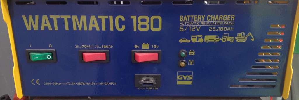

rgp Publicado 26 de Abril del 2015 Autor Compartir Publicado 26 de Abril del 2015 Con este cargador de podría cargar la batería nueva de la moto?? Lo tendría que poner en carga lenta ,que será donde pone lo de 70 Ah ,es así o con este cargador no se puede cargar nuestra batería porque tiene demasiada potencia? Gracias Enlace al comentario Compartir en otros sitios web More sharing options...

broadter Publicado 7 de Mayo del 2015 Compartir Publicado 7 de Mayo del 2015 Eso parece para baterías de mucho mas amperaje, no te voy a decir que no la puedas cargar, pero tendrías que hacer un calculo de a cuantos amperios hora carga y dependiendo del porcentaje de carga y de sus amperios, ver cuanto tiempo has de tenerla porque sino la reventaras... Yo buscaría cargarla con un cargador de menos amperaje. Salu2 Enlace al comentario Compartir en otros sitios web More sharing options...

bato Publicado 8 de Mayo del 2015 Compartir Publicado 8 de Mayo del 2015 Nadie sabe nada? Perdona, he andado despistado y no había visto tu post. A mi me parece demasiado potente. En la propia batería pone cual es su carga máxima por hora que suele ser de unos 2 o 3 amperios hora. (A ojo) Un saludo Enlace al comentario Compartir en otros sitios web More sharing options...
