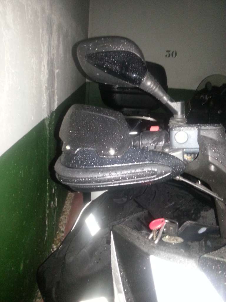

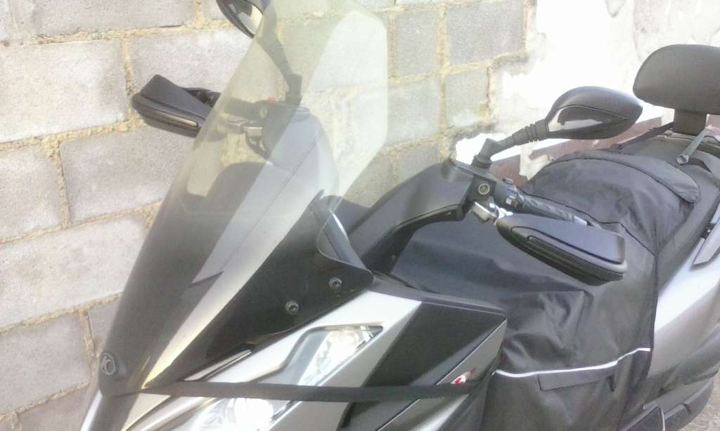

Peibolovi Publicado 6 de Abril del 2015 Compartir Publicado 6 de Abril del 2015 Hola, tengo puesto unos cubremanos, los compre en china en aliexpress, son como los acerbos, pero mucho mas económicos, 24€ puestos en casa. Si le interesa a alguien este es el enlace: http://www.aliexpress.com/snapshot/6531792865.html?orderId=66142545892274 Si alguien esta pensando en ponerlos es una buena opción. Así quedan. Enlace al comentario Compartir en otros sitios web More sharing options...

emilio6061 Publicado 6 de Abril del 2015 Compartir Publicado 6 de Abril del 2015 Por lo que se ve solo va amarrado al tornillo del contrapeso. Se les ve bastante estrechitos, no se si seran muy efectivos, a ver que dice Peibolovi, Enlace al comentario Compartir en otros sitios web More sharing options...

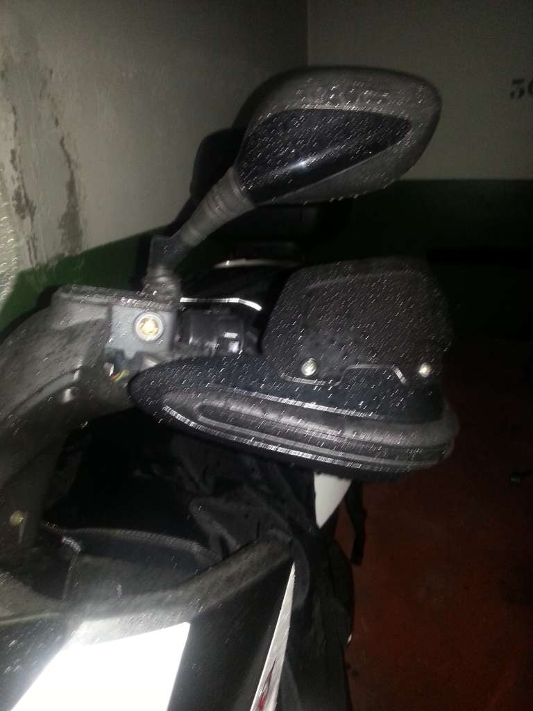

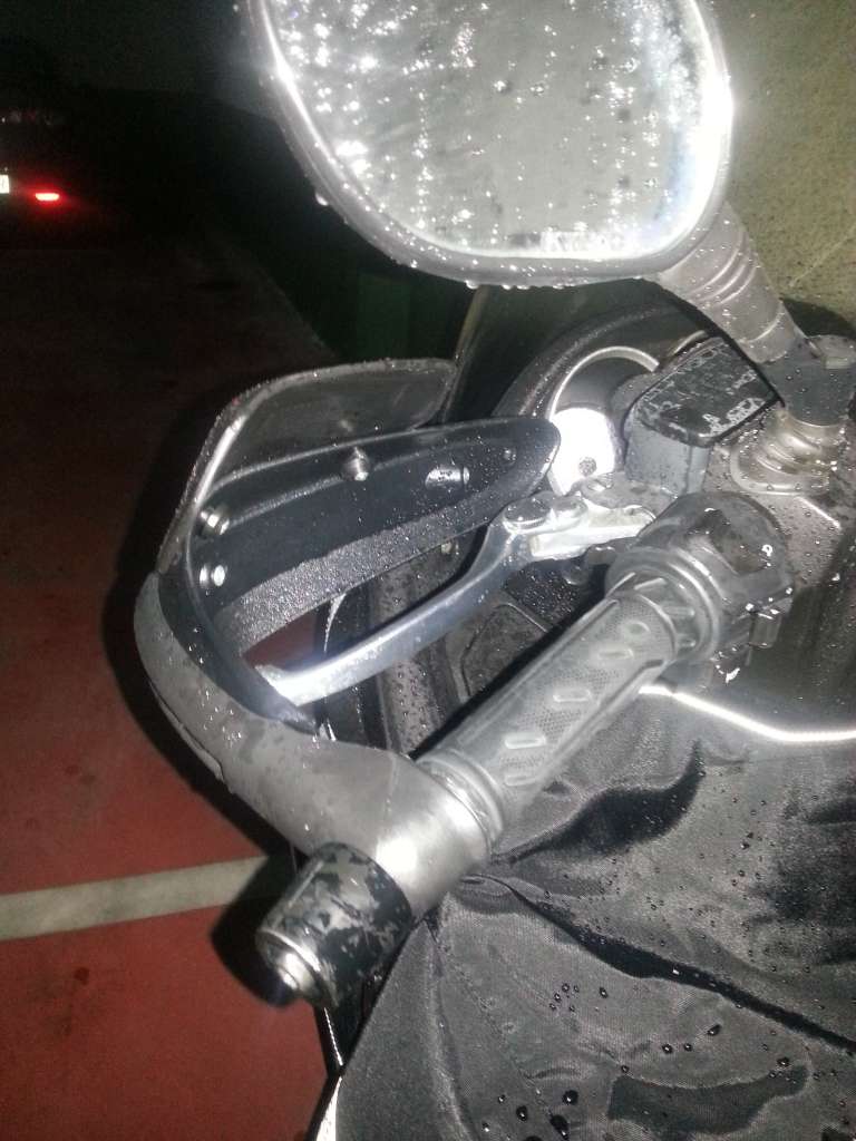

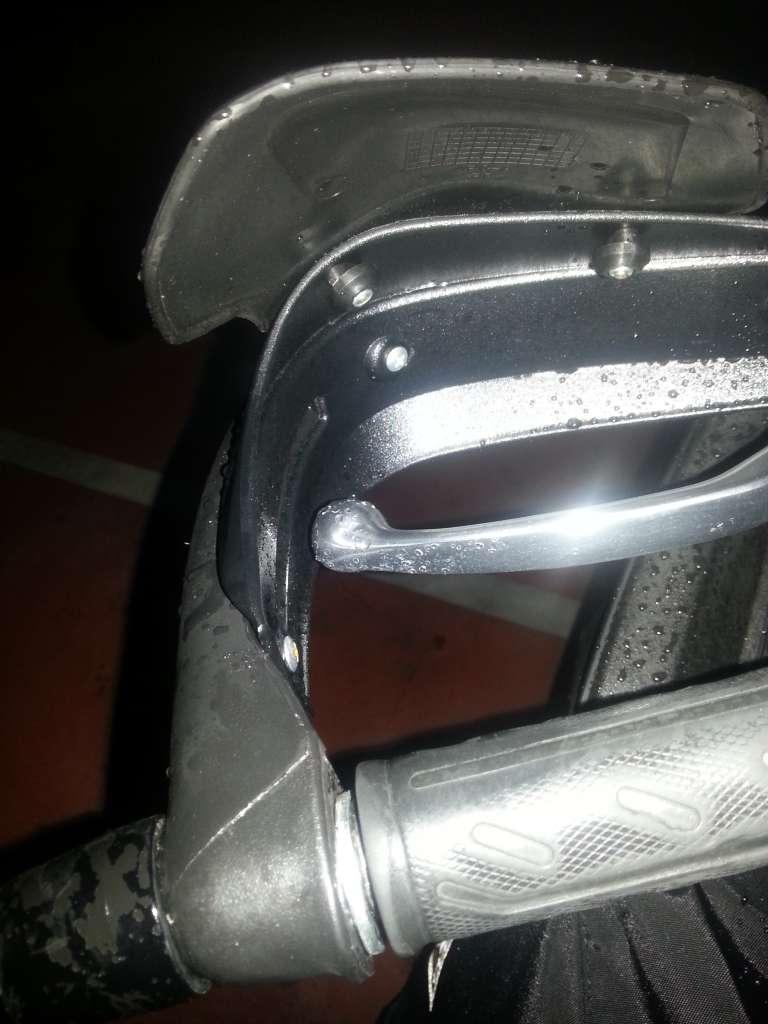

javibossjavi Publicado 7 de Abril del 2015 Compartir Publicado 7 de Abril del 2015 hola, Yo les puse los cubremanos con los deflectores, y realmente si se nota que quite el aire pero no el frio. Respecto al montaje, en la maneta izquierda el freno se quedaba atascado a mitad de recorrido, asi que tuve que poner una arandela de unos 2 mm entre el cubremanos y la maneta para que no tocara, En la derecha pasaba lo mismo pero ademas, el acelerador no tenia retorno, osea que no volvia a su posicion inicial al soltarlo, se quedaba acelerando, tuve que meter unas tuercas al tornillo que fija toda para que tuviera espacio. Sobre el precio, a mi me salio algo mas barato, pero supongo que seria por la diferencia EURO/DOLAR en el momento que las compre. En mi opinion es una buena compra respecto a la ganancia que se obtiene, aunque da un poco la lata el montaje, os mando fotos Enlace al comentario Compartir en otros sitios web More sharing options...
Peibolovi Publicado 7 de Abril del 2015 Autor Compartir Publicado 7 de Abril del 2015 Hola, el montaje es sencillo, yo los coloque por encíma del contrapeso, se los probé colocandolos sin el contrapeso, pero como bien dicen, no dejaba al acelerador regresar, así que los volví a colocar y por encima. Se nota lo que quita, pero igual si son un poco estrecho. Cuando giras el manillar al completo tocan un pelón en el reflector. No los había visto con el reflector, pero no me gusta como le queda, es mi opinión, los prefiero así. Enlace al comentario Compartir en otros sitios web More sharing options...
