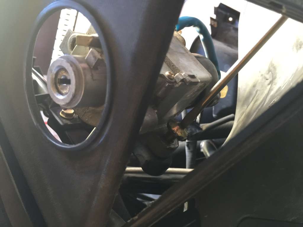

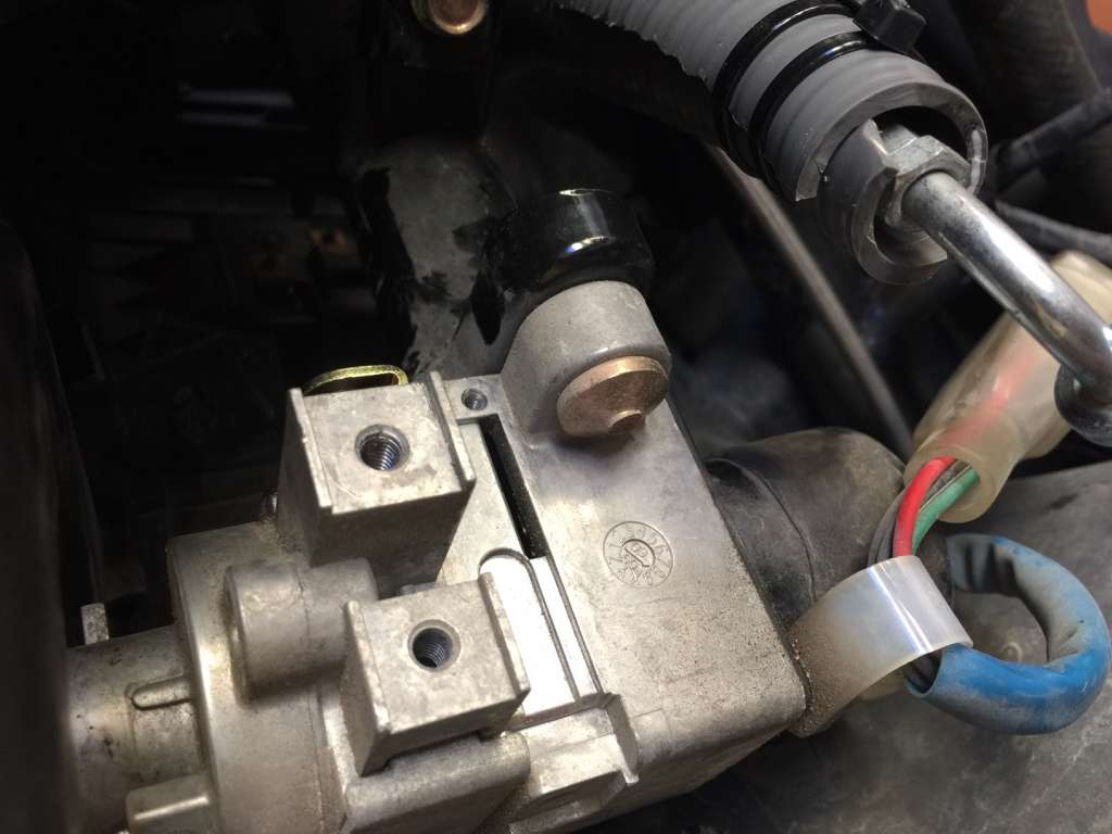

Bueno, una vez desmontado todo el frontal y quitada la cogida del cable de apertura del asiento, nos encontramos con esto:

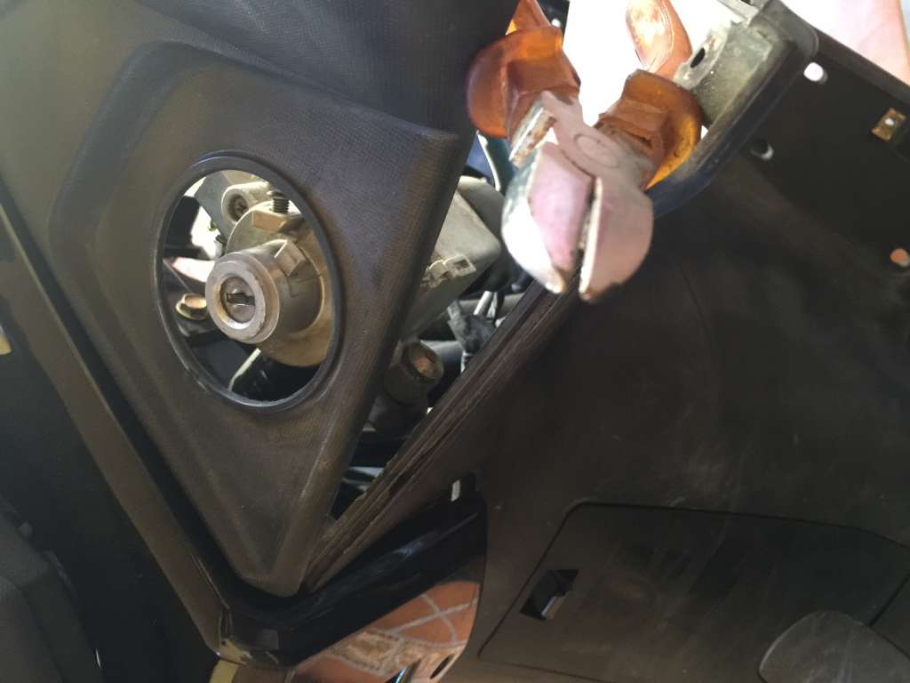

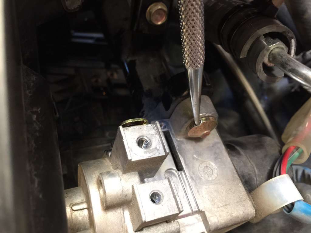

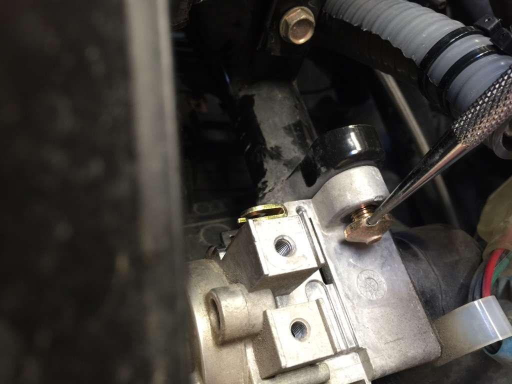

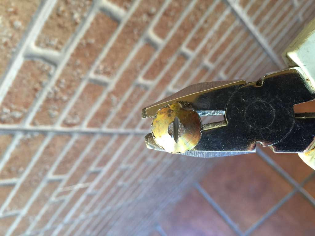

Ahora tenemos el problema de los tornillos que fijan la cerradura al chasis, son redondos, por lo que no podemos aflojarlo como haríamos con otros.
Existen varias formas de quitar los tornillos de este tipo, yo he optado por la que considero que es la más apropiada para poder utilizar nuevamente el mismo tornillo, a ver, con un punzón, he hecho una marca en el perfil del tornillo y he ido golpeando para hacerlo girar en el sentido opuesto a las agujas del reloj, para aflojarlo hasta extraerlo.
Para el tornillo que sujeta la cerradura por el otro lado, he optado por separar un poco la cacha en vez de desmontarla, el motivo es que se puede perfectamente acceder a él.

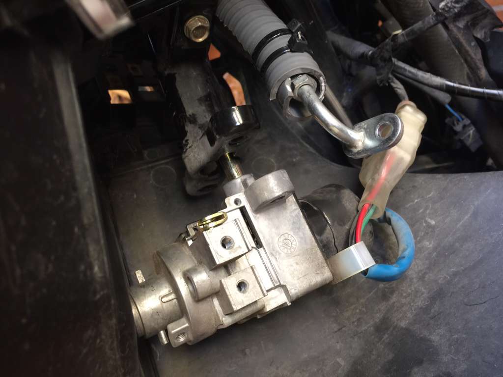

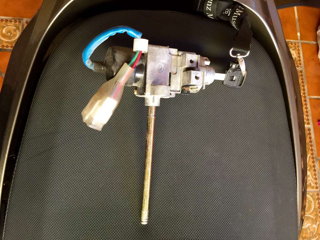

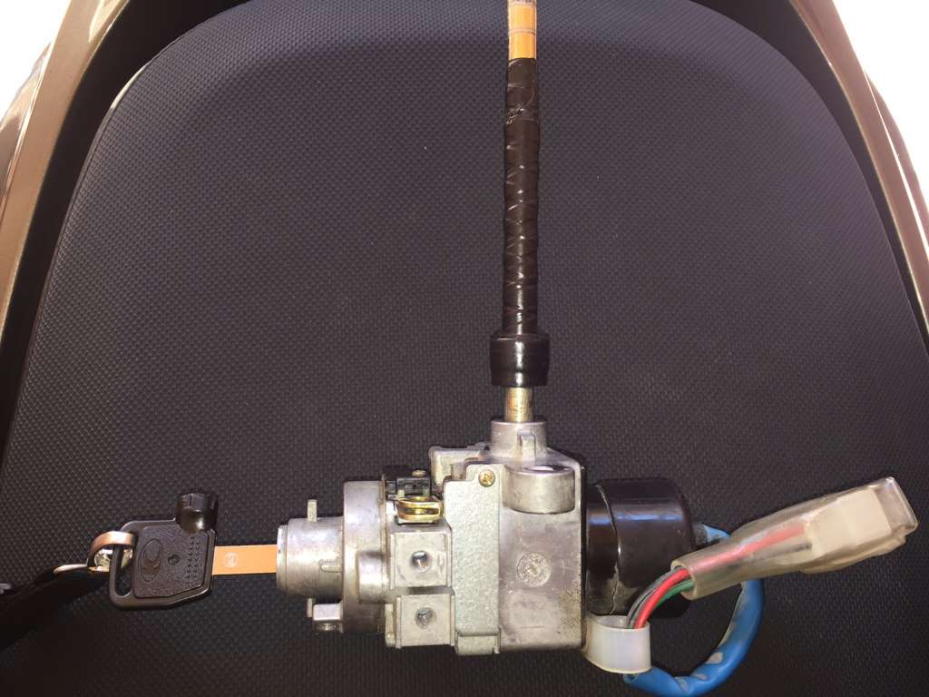

Una vez extraído el conjunto del bombín, nos encontramos con esta pieza de la que sale un tetón metálico que es el responsable del ruidito.

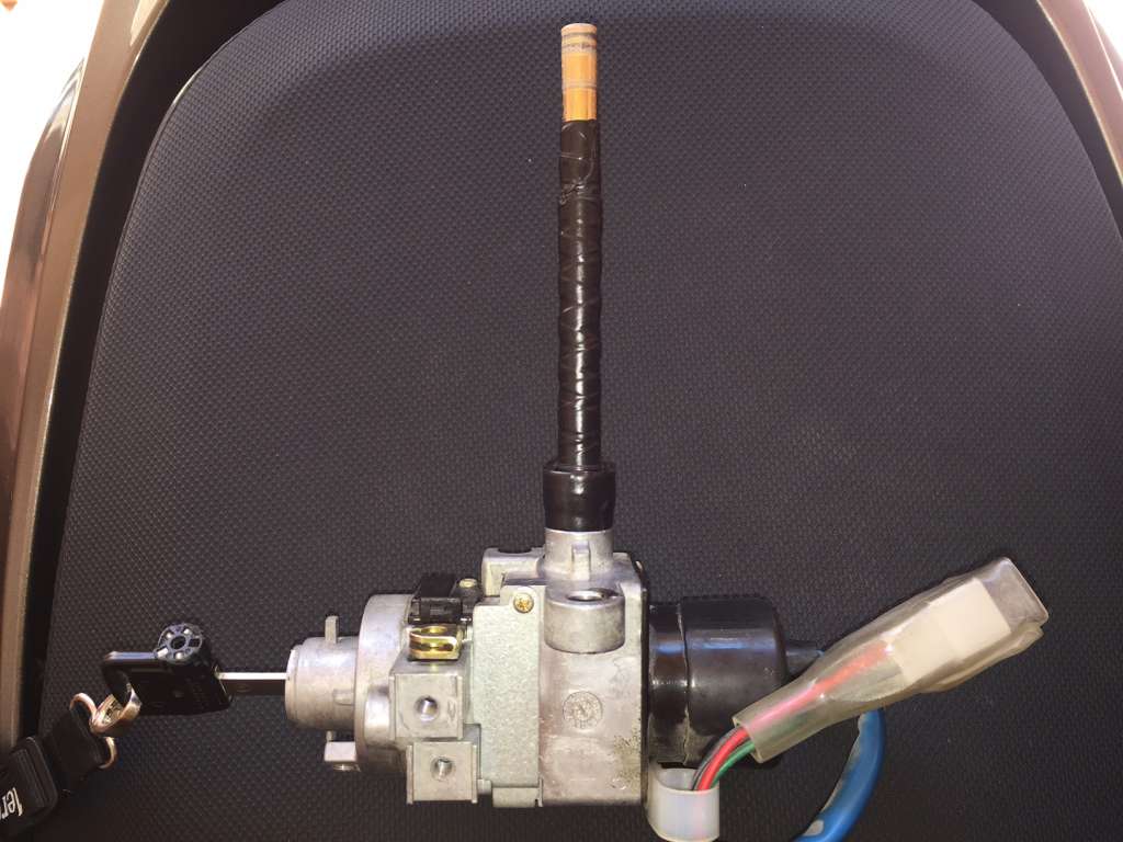

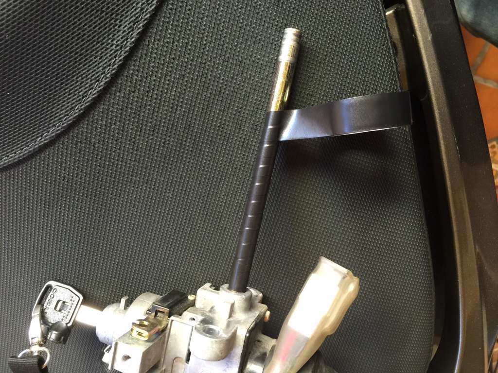

Ahora vamos a proceder a forrar el tetón con cinta aislante.
Es importante que forremos el tetón metálico cuando esté en su posición recogida y dejamos tres centímetros contando desde el final del lado opuesto a la cerradura sin forrar, además en el lado que el tetón entra en la cerradura, vamos engordando el forro de cinta aislante hasta quedar como la foto para dejarle el la mínima holgura posible y evitarnos el ruido.
Luego, ayudándonos con la llave, la introducimos en el contacto y giramos éste como si quisiéramos activar bloqueo de la dirección y observaremos que el tetón sale hacia afuera unos centímetros.
Tenemos que asegurarnos, y esto es importante, que cuando volvemos a quitar el bloqueo pues la llave haga el recorrido por completo, el tetón entre y el bombín de la cerradura suba para permitir a la llave accionar el contacto. Ahora mismo, leyendo esto, igual no se entiende, pero cuando estéis liados con el tema lo entenderéis.

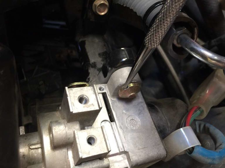

Para facilitar el enrosque de los tornillos, yo he optado por hacerles una mueva con una dremel y apretarlos inicialmente con un destornillador plano.
Para asegurarme que los tornillos se quedan fijos, hago dos cosas, la primera es echarles en la rosca "esmalte de uñas", que una vez se seca, deja pegado el tornillo a la rosca y la segunda es darle los últimos toques de apriete con el punzón, al igual que hice al principio para quitarlos, pero en el sentido contrario de giro.

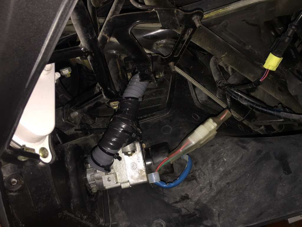

Luego monto todo lo restante, como es el embellecedor del bombín y el sistema de apertura del asiento, incluido el brico para evitar la apertura tirando del cable, quedando todo asi:
