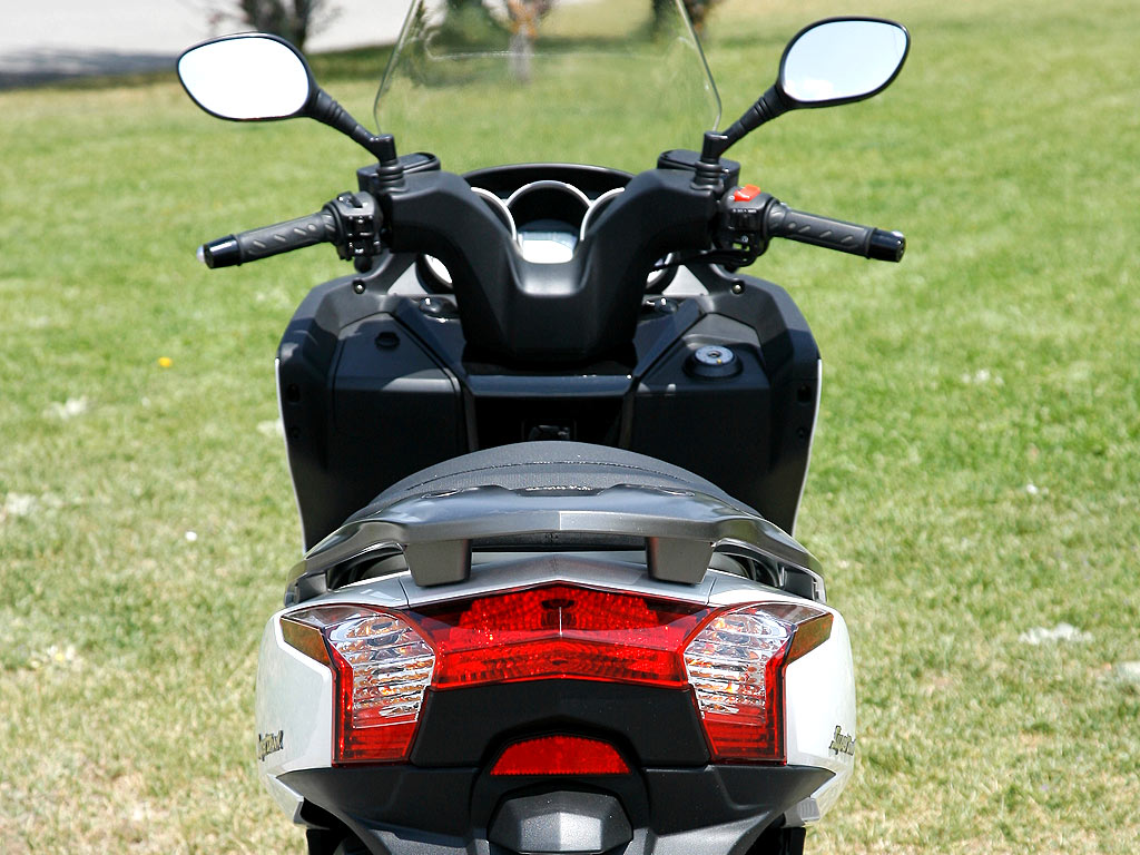

Pablopereira12 Publicado 9 de Marzo del 2015 Compartir Publicado 9 de Marzo del 2015 Buenas compañeros he buscado por el foro y no consigo encontrar respuesta a mi duda y me gustaria saber si habeis desmontado la pieza de la foto y como lo hicisteis. Sale haciendo palanca pork va con clip o lleva tornillos por alguna parte? gracias de antemano. Thanks es la tapa negra que esta arriba del catadrioptico no me carga la imagen Enlace al comentario Compartir en otros sitios web More sharing options...
aldeano Publicado 12 de Marzo del 2015 Compartir Publicado 12 de Marzo del 2015 Va con clip,asidero pasajero,tapa central trasera encima del foco y no recuerdo bien pero creo que hay que quitar las tapas laterales traseras donde poner Superdink en fin...... Enlace al comentario Compartir en otros sitios web More sharing options...
j.j.a.f. Publicado 12 de Marzo del 2015 Compartir Publicado 12 de Marzo del 2015 :beer Hola compañero , va con patillas de plastico, tienes que sacarlas con mucha paciencia y con cuidado de no marcar el plastico ni romper ninguna patilla, pero no hay que quitar nada màs , ese plastico oscuro va independiente del foco y del catadrioptico que va de bajo. Enlace al comentario Compartir en otros sitios web More sharing options...
tieter1 Publicado 12 de Marzo del 2015 Compartir Publicado 12 de Marzo del 2015 Efectivamente es como te dicen los compañeros. Hazlo con mucho cuidado que las patillas pueden romper. Saludos Enlace al comentario Compartir en otros sitios web More sharing options...
