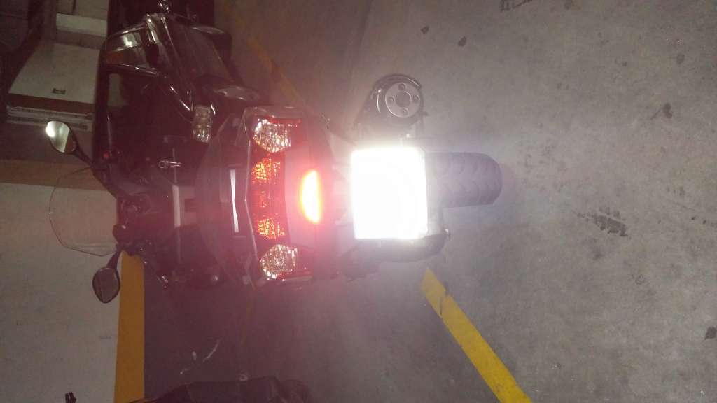

GatoNegro Publicado 5 de Marzo del 2015 Compartir Publicado 5 de Marzo del 2015 Buenos días. Tras retirar la moto después de una reparación por un golpe que me dieron por detrás, noto que la rueda trasera está ligeramente descentrada. Os adjunto foto para que le echeis un vistazo y me comenteis opiniones y que debo hacer. Mañana la llevo para comentar al taller como va la moto y si he visto algo. Como se observa, si os fijais en la simetria de la moto y seguis la linea, la rueda esta desplazada Enlace al comentario Compartir en otros sitios web More sharing options...
carlos230497 Publicado 5 de Marzo del 2015 Compartir Publicado 5 de Marzo del 2015 Eso es el soporte motor que está doblado, puedes pedir que te lo desdoblen y listo, te la desmontarán de arriba a abajo. PD: Ya se ha hablado de este tema: http://www.forokymco.es/index.php/250-super-dink-300/361378-golpe-superdink Enlace al comentario Compartir en otros sitios web More sharing options...
