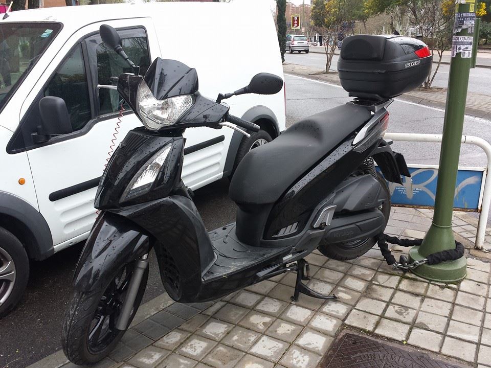

manolian Publicado 2 de Marzo del 2015 Compartir Publicado 2 de Marzo del 2015 Hola amigos,he leído el post anterior al mio pero creo que seria bueno abrir uno nuevo.Resulta que la People GTI de mi pareja con 3200 km le a pasado lo que el anterior comoaňero.En el último mes y medio se le a parado 4 veces de repente al parar en un semáforo.Siempre en días diferentes.La vamos a llevar al taller ya que tiene 1 aňo y medio y está en garantía pero igualmente era por saber vuestras opiniones ya que son muy pocos km y es muy raro.Cuando se para luego arranca muy bien y ya no lo hace más hasta al cabo de unos días.Que opinais.... Enlace al comentario Compartir en otros sitios web More sharing options...
Erpity Publicado 3 de Marzo del 2015 Compartir Publicado 3 de Marzo del 2015 Hola, la verdad es que son muy pocos Km para tener ese fallo. Principalmente si es fallo de reglaje de válvulas se para cuando la moto esta fría. Danos un poco mas de Info para poder averiguar algo mas. Saludos Enlace al comentario Compartir en otros sitios web More sharing options...
manolian Publicado 7 de Marzo del 2015 Autor Compartir Publicado 7 de Marzo del 2015 Poca más información puedo darte compaňero ya que más síntomas no tiene la moto.Ya lo hemos comentado en el taller y nos han dicho que probablemente es eso a pesar de los Km que tiene.Que es posible que a veces no vengan bien regladas del todo de fabrica.Y bueno en la revisión de los 4000 no nos queda otra que hacer que nos hagan un reglaje aunque pensaba que entraba en garantía y no.Es un tema de mantenimiento a cuenta del cliente siempre que quiera hacerlo o la moto le falle.Otra cosa es que cuando abran y vayan a meterles mano vean que esta bien el reglaje y entonces sea otra cosa que si entre en garantía.Veremos haber entonces mientras tanto de vez en cuando quizás una vez por semana sigue parándose sin ir la cosa a más.Gracias compi. Enlace al comentario Compartir en otros sitios web More sharing options...
criistiiaann Publicado 19 de Marzo del 2015 Compartir Publicado 19 de Marzo del 2015 Hola, a mi me pasaba a veces, y descubrí que era porque no dejaba que hiciera el chequeo cuando giras la llave, si no que encendía la moto directamente sin dejar de hacer el chequeo, cuando no dejaba que hiciera el chequeo por prisas en los semáforos se apagaba la moto, que habrán sido 2 veces contadas Enlace al comentario Compartir en otros sitios web More sharing options...
karelbm Publicado 30 de Abril del 2015 Compartir Publicado 30 de Abril del 2015 Hola soy nuevo x aki y me pasa lo mismo, compre la moto con 14700 km y a los pocos dias se empeso a parar un par de veces, luego bien y hoy se me a parado 4 veces y luego se a encendido el testigo d fallo d motor en intermitente y aveces se queda encendido llevo casi todo el dia así, por lo demas muy contento con la moto, me parece estupenda ya tiene 17500 en 2 meses k la tengo, si alguien puede dar un dato mas lo agradeceria, un saludo. Enlace al comentario Compartir en otros sitios web More sharing options...
broadter Publicado 1 de Mayo del 2015 Compartir Publicado 1 de Mayo del 2015 Coincido con erpity, eso suele ser sintoma de que la moto necesita un reglaje de valvulas Salu2 Enlace al comentario Compartir en otros sitios web More sharing options...
