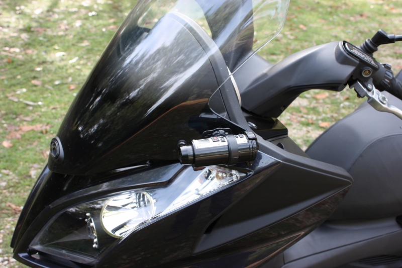

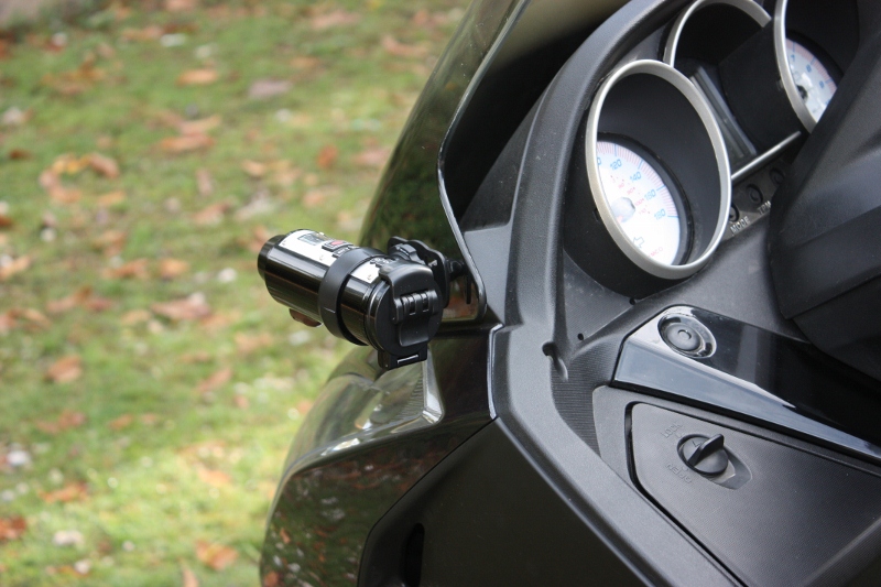

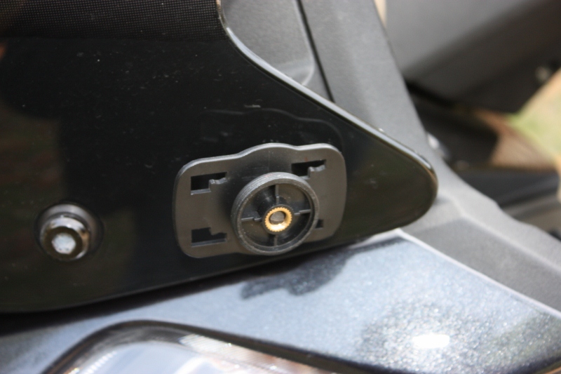

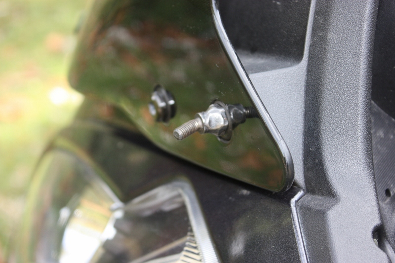

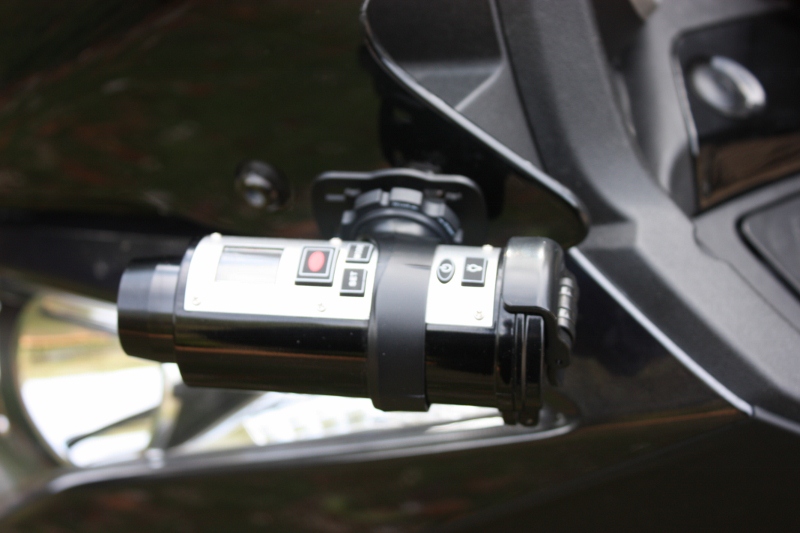

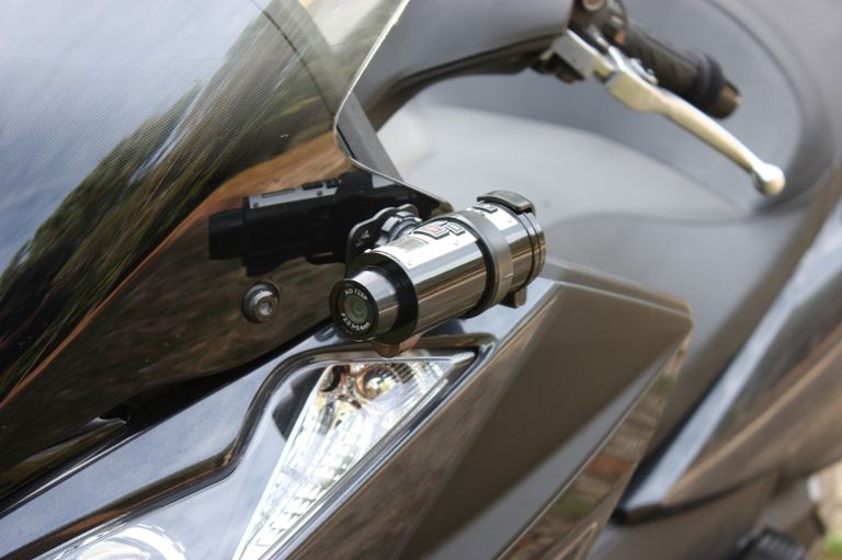

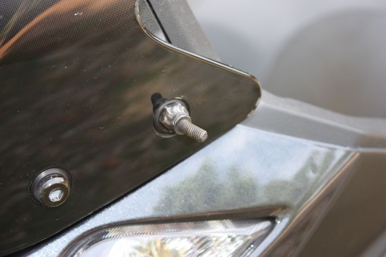

Invitado meu Publicado 1 de Noviembre del 2011 Compartir Publicado 1 de Noviembre del 2011 Pues he hecho un soporte para la cámara de video ya que la ventosa y demás soportes que trae crean muchas vibraciones y con este invento las evito. Aquí he sustituido el tornillo de la cúpula por otro del mismo pase al cual le he soldado otro con el pase del soporte de la cámara. Esta ya esta con el soporte de la camara colocado. Os dejo el enlace de una peli hecha con la camara Enlace al comentario Compartir en otros sitios web More sharing options...
Maiky Publicado 1 de Noviembre del 2011 Compartir Publicado 1 de Noviembre del 2011 Cojonu... no se notan casi las vibracione La camara mola un cacho :loco te costo muy cara Enlace al comentario Compartir en otros sitios web More sharing options...
jomocu Publicado 1 de Noviembre del 2011 Compartir Publicado 1 de Noviembre del 2011 Juer que buen video. Lo del soporte muy ingenioso.:ole Enlace al comentario Compartir en otros sitios web More sharing options...
Invitado meu Publicado 1 de Noviembre del 2011 Compartir Publicado 1 de Noviembre del 2011 Cojonu... no se notan casi las vibracioneLa camara mola un cacho :loco te costo muy cara Te dejo un enlace de la pag. al precio hay que sumarle las tasas de importacion que no lo dicen y cuando te llega el paquete sorpresa. Al pvp se le suman 30€ + o - de tasas. http://www.lightinthebox.com/es/resistente-al-agua-720p-HD-Deportes-camara-de-accion-con-mando-a-distancia-10-metros-a-prueba-de-agua_p200293.html Enlace al comentario Compartir en otros sitios web More sharing options...
