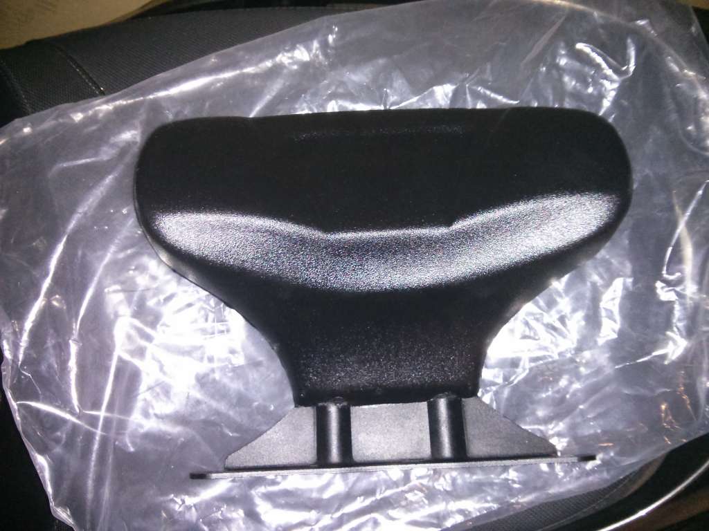

Hoy he instalado el respaldo Givi en mi "Eva" y he decidido hacer unas fotos mientras para dejar constancia de cómo hacerlo. Aunque es MUY MUY sencillo.

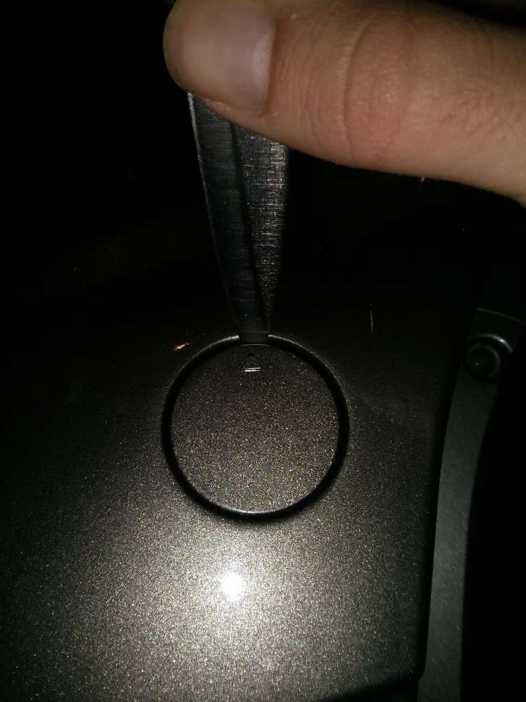

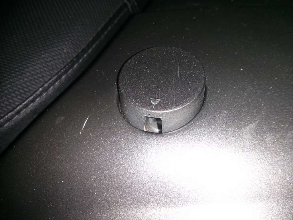

Primero quitamos las tapas de plástico que nuestra SD trae en el hueco del soporte. Usaremos un cuchillo muy fino y haremos palanca SUAVE. CON CIUDADO, animales jaja Se mete la punta del cuchillo por la felchita que viene en la tapa, un pequeño triangulo que indica por donde meterlo.
Limpiamos el hueco que "por norma general, estará lleno de mie*da. Y con una punta Allen sacaremos el tornillo que viene con la moto (GUARDADLO por si acaso, por si os cansais del respaldo o lo que sea. El original es mas corto que el del soporte, obviamente)
Ahora ponemos los cilindros separadores que trae el kit del soporte. Uno para cada lado (no tiene posición, da igual el lado), luego una arandela, luego el respaldo y metemos el tornillo atravesando todas estas cosas... y apretamos con una carraca de dado 12 (creo recordar) y LISTO!!! jajajaja como dije... muy muy facil

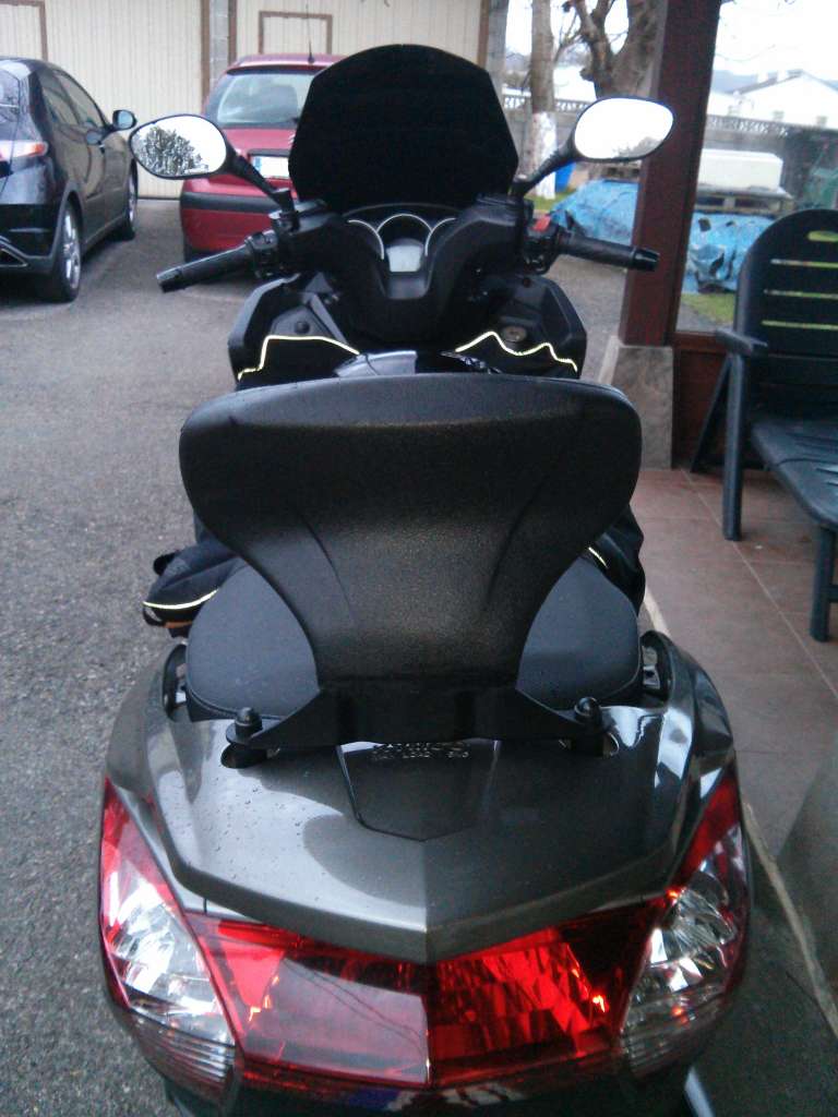

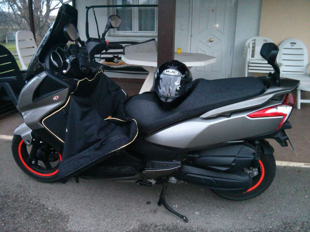

Así queda...
AH!! y luego vienen en el kit unos tapones de plastico para tapar el tornillo y que quede mas bonito ;)
