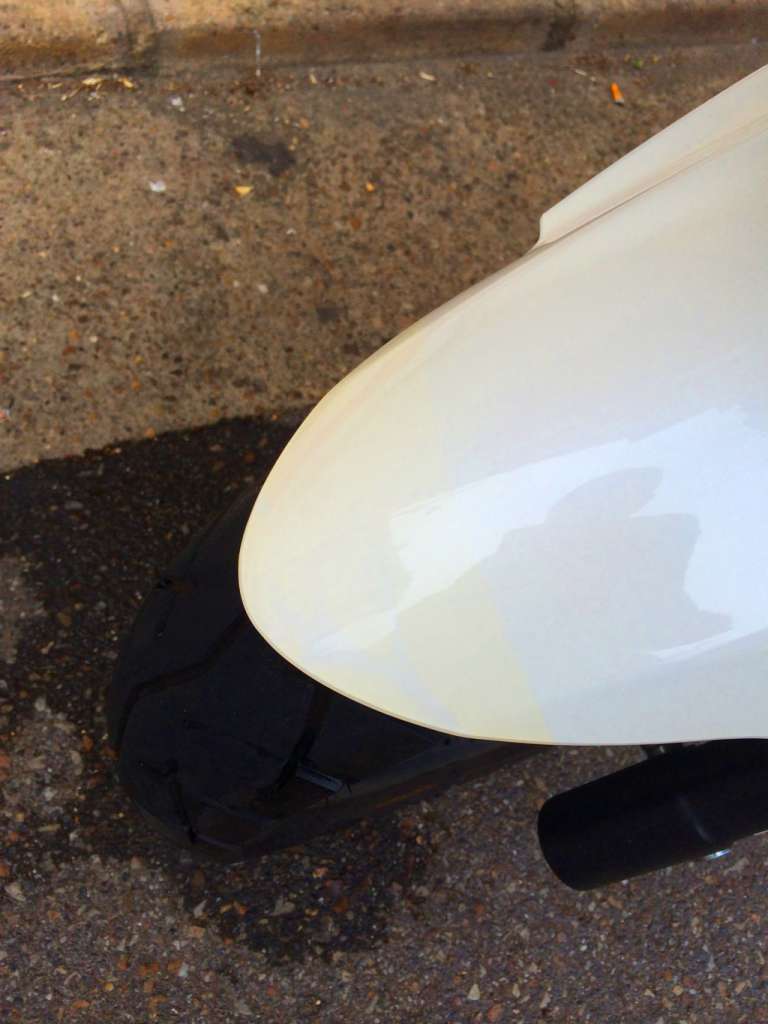

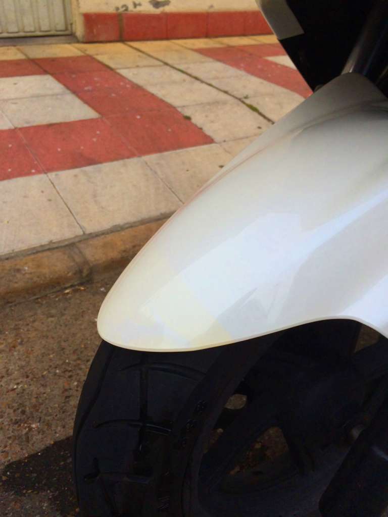

espunny Publicado 18 de Julio del 2014 Compartir Publicado 18 de Julio del 2014 Hoy he visto que el guardabarros delantero tiene una banda de color amarillento perfectamente definida, que no se quita con nada... No se de que puede ser.. es en único sitio en el que tiene ese color amarillento. Lo que me extraña es que sea una marca tan perfectamente definida. Os dejo unas fotos a ver si alguien sabe de que puede ser y cómo quitarlo. He subido la saturación de color para que pueda apreciarse en las fotos. Pero a simple vista si que se ve. Es una 125 blanca ABS Enlace al comentario Compartir en otros sitios web More sharing options...
Er nene Publicado 18 de Julio del 2014 Compartir Publicado 18 de Julio del 2014 Habla con el concesionario pues puede ser restos del embalaje o proteccion del proceso d fabriacion asi que no es normal. Educadamente que te den una solución MuyMal Enlace al comentario Compartir en otros sitios web More sharing options...
Tonigin Publicado 18 de Julio del 2014 Compartir Publicado 18 de Julio del 2014 A mi me pasa lo mismo pero no tan acusado, recuerdo que cuanfo estan en el concesionario en esa zona llevan un plastico de proteccion azul igual que en la punta de los faros tambien llevan esa proteccion Enlace al comentario Compartir en otros sitios web More sharing options...
ceferbas Publicado 18 de Julio del 2014 Compartir Publicado 18 de Julio del 2014 Hola, si te sirve de consuelo yo también lo he observado en la mía,(es de sept.2013) aunque no tan acusado como la tuya, depende de la luz..que la de..yo le he dado cera y se nota menos.. Enlace al comentario Compartir en otros sitios web More sharing options...
espunny Publicado 18 de Julio del 2014 Autor Compartir Publicado 18 de Julio del 2014 Hola, si te sirve de consuelo yo también lo he observado en la mía,(es de sept.2013) aunque no tan acusado como la tuya, depende de la luz..que la de..yo le he dado cera y se nota menos.. He subido la saturación de las fotos para que se vea mejor.. a simple vista se ve si sabes que está ahí. Y tiene que ser a pleno día con buena luz. Si no no se ve nada. La mía tb es de sept 2013 Enlace al comentario Compartir en otros sitios web More sharing options...
espunny Publicado 18 de Julio del 2014 Autor Compartir Publicado 18 de Julio del 2014 Me quedo más tranquilo. tiene sentido lo de la banda azul de protección que es justo ahí. A lo mejor las deja una marca.. De momento se lo comentaré cuando tenga que pasar la revisión de los 5.000. No es una cosa que me preocupe.. Pensé que podía haber sido por darle el sol, o por limpiarla con algo que no debo. He estado mirando fotos de cuando la compré.. y Siempre ha estado ahí. Pero no me había fijado hasta hoy. Enlace al comentario Compartir en otros sitios web More sharing options...
Antruibar Publicado 21 de Julio del 2014 Compartir Publicado 21 de Julio del 2014 Sí "espunny ", es por el pegamento del plástico de protección azul que traen " algunas ". A la mía le pasa igual, me dí cuenta el otro día ( ahora ha recién cumplido tres meses ), y, al parecer, no tenía el plástico de protección ese azul que he visto en algunas nuevas en tiendas, y se le habrá incrustado en la pintura durante su tiempo de almacenamiento.La verdad es que no me ha importado mucho porque es casi imperceptible ( es verdad que es cuando le da bien el sol cuando se nota algo ), pero yo creo que si le das con algún tipo de pulimento fino, desaparecerá. Yo es que no le dedico mucho tiempo a la moto, por no decir ninguno ( sólo la he lavado una vez en tres meses, que fue entonces cuando me dí cuenta de ello), pero en el momento que pueda probaré con el pulimento y comentaré si dio resultado. Un saludo. Enlace al comentario Compartir en otros sitios web More sharing options...
