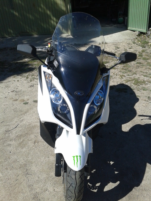

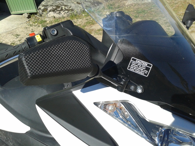

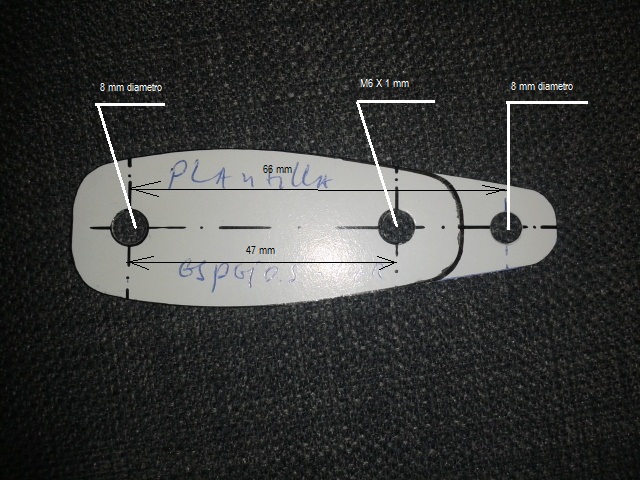

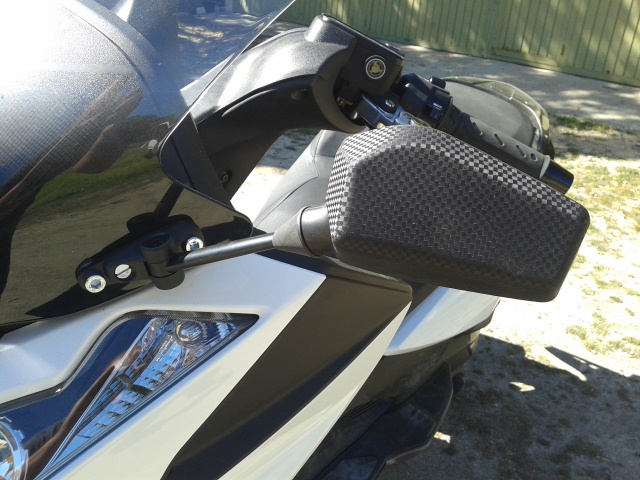

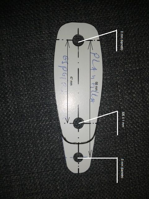

niko1974 Publicado 3 de Mayo del 2014 Compartir Publicado 3 de Mayo del 2014 Hola compañeros . Al final me puse los espejos en la cupula . En mi caso son espejos de una Yamha TZR . En Ubricar por 12 € el espejo con efecto carbono . Quedan bastante bien y casi no se ven los puños en los espejos . Aqui os pongo algunas fotos de como ha quedado . A lo mejor os gusta la idea . La plantilla me la hize yo en la forma de la base del retrovisor y de una pletina de Leroy Merlin de 40 x 6 mm de grosor . Donde pone M6 X 1 mm es una rosca para fijar el espejo al adaptador porque no llega hasta el otro tornillo . Enlace al comentario Compartir en otros sitios web More sharing options...
AMAG197 Publicado 3 de Mayo del 2014 Compartir Publicado 3 de Mayo del 2014 te ha quedado super chula, enhorabuena :okey un saludo Enlace al comentario Compartir en otros sitios web More sharing options...
asgard Publicado 4 de Mayo del 2014 Compartir Publicado 4 de Mayo del 2014 Q bien queda :banana , yo tenia esa idea , ponerle los de la Tmax tambien en la cupula, Enlace al comentario Compartir en otros sitios web More sharing options...
Rickymon Publicado 4 de Mayo del 2014 Compartir Publicado 4 de Mayo del 2014 Pues perdonadme pero a mi no me gusta....es cuestión de gustos...y si a esto sumamos que veo de lujo conforme biene de fábrica....ya para que contarte Enlace al comentario Compartir en otros sitios web More sharing options...
Cepri Publicado 4 de Mayo del 2014 Compartir Publicado 4 de Mayo del 2014 Hola , te han quedado wapa, wapa Saludos desde Burjassot Enlace al comentario Compartir en otros sitios web More sharing options...
Dinkero Publicado 5 de Mayo del 2014 Compartir Publicado 5 de Mayo del 2014 bravo! te ha quedado cojonudo!! Estoy buscando algo asi para mi moto, pero con los retrovisores no tan abiertos sino mas subidos, me refiero al ser mas altos no salen tanto por los laterales... Pero la idea me mola y estan muy guapos! enhorabuena! ahora solo te falta el detallito de poner los tornillos en negro y perfecto! Enlace al comentario Compartir en otros sitios web More sharing options...
