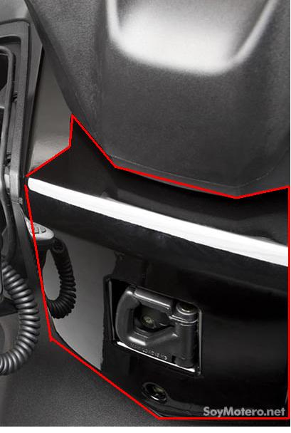

Claux Publicado 23 de Abril del 2014 Compartir Publicado 23 de Abril del 2014 Hola, buenas: Queria poner un vinilo de fibra de carbono en este embellecedor que va debajo del manillas pero no me queda claro su demontaje y si se puede quitar solo. abajo lleva un tornillo pero los embellecedores de plastico de arriba no se si se quitan o como van! Gracias, no se si habia algun tema abierto pero no encontre nada Adjunto imagen Enlace al comentario Compartir en otros sitios web More sharing options...
LEON Publicado 23 de Abril del 2014 Compartir Publicado 23 de Abril del 2014 Buenas, tienes que quitar el tornillo que se ve y el del gancho, luego hay unas piezas de plastico , crei qye tienes que presionar en el centro y veras que quedan flojas , luego las sacas y sale toda la pieza. martillazosm En la foto , arriba a la derecha veras la pieza que digo. Enlace al comentario Compartir en otros sitios web More sharing options...

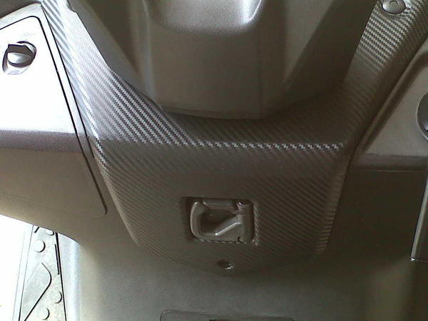

Claux Publicado 24 de Abril del 2014 Autor Compartir Publicado 24 de Abril del 2014 donde lo has forrado de carbono?? Enlace al comentario Compartir en otros sitios web More sharing options...
LEON Publicado 24 de Abril del 2014 Compartir Publicado 24 de Abril del 2014 Lo forre yo, por internet hay sitios que te venden laminas y en algunos chinos tambien puedes encontrar. Enlace al comentario Compartir en otros sitios web More sharing options...
