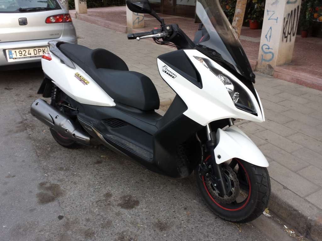

pericoSD125 Publicado 14 de Marzo del 2014 Compartir Publicado 14 de Marzo del 2014 Bueno chicos antetodo queria dar la enhorabuena a los creadores de este foro que me parece una maravilla para todos los que tenemos una SD con nosotros... Os queria comentar, mi sd 125 ya tiene casi 8000 km y estoy pensando en hacerle alguna cosilla, de momento solo le he cambiado el filtro de aire, le puse el de la 300 que me lo recomendaron para sacarle algo de nervio, cosa de la que no me arrepiento, pero quiero pasarme al tema de variador,,, he leido mucho sobre SD que montan el EVO... jcosta... pero no se que hacer la verdad.. ¿que me recomendais? y otra cosa...¿corre algun riesgo cambiar variador para la salud del motor? el mantenimiento que le hago es bueno, cuido todos los detalles... Muchas gracias a todos y un saludo !!! :velocidad Enlace al comentario Compartir en otros sitios web More sharing options...
