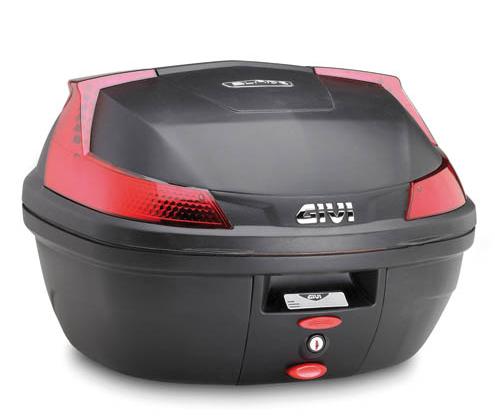

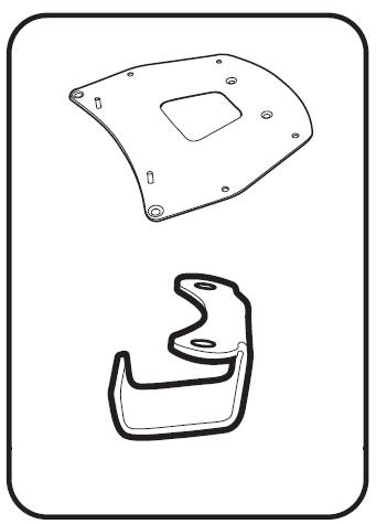

Puerto78 Publicado 8 de Noviembre del 2013 Compartir Publicado 8 de Noviembre del 2013 Buenas, hace una semana compre un baul givi el cual instale yo mismo, tras hacerlo, como bien comentas, me di cuenta de que el baul al insertarlo en el soporte, en la parte trasera (no la que lleva la cerradura) el anclaje queda con un poco de holgura, en ralentin vibra un monton, con su correspondiente mal sonido. Tras darle un par de vueltas, lo solucione colocandole un par de silemblock del tamaño de la holgura. Aun asi me dirigi al establecimiento donde adquiri el baul y me han dicho que no es normal, que el soporte o el baul no esta bien, y me llamaran para que se lo lleve y me buscaran una solucion. Ya te comentare algo. Respecto a lo que comentas de que se te levanta con los baches, mi soporte (marca kappa, submarca de givi) en la parte trasera trae una pieza que abraza el colin. Un saludo. Enlace al comentario Compartir en otros sitios web More sharing options...
Puerto78 Publicado 8 de Noviembre del 2013 Compartir Publicado 8 de Noviembre del 2013 Por cierto, este es mi baul y el soporte con la pieza que te comento. Enlace al comentario Compartir en otros sitios web More sharing options...
