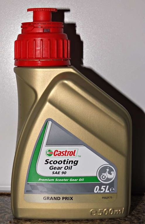

GALLARDO63 Publicado 28 de Octubre del 2013 Autor Compartir Publicado 28 de Octubre del 2013 Hola a todos de nuevo. ¿Sabría alguno decirme si es este el aceite de la caja reductora? yo creo que si, pero por si hubiera alguno de otra marca que fuese mas recomendable. Enlace al comentario Compartir en otros sitios web More sharing options...

GALLARDO63 Publicado 30 de Octubre del 2013 Autor Compartir Publicado 30 de Octubre del 2013 Hola a todos de nuevo. ¿Sabría alguno decirme si es este el aceite de la caja reductora? yo creo que si, pero por si hubiera alguno de otra marca que fuese mas recomendable. [attachment=23466]DSCF3454.JPG[/attachment] Hola ¿No hay nadie por el foro que conozca este aceite y sepa orientarnos? Enlace al comentario Compartir en otros sitios web More sharing options...
Invitado conan Publicado 30 de Octubre del 2013 Compartir Publicado 30 de Octubre del 2013 Cualquier aceite MONOGRADO (SAE 80 o 90) o sea como el que poneis en las fotos, os ira bien, maxime siendo una marca muy reconocida. Enlace al comentario Compartir en otros sitios web More sharing options...

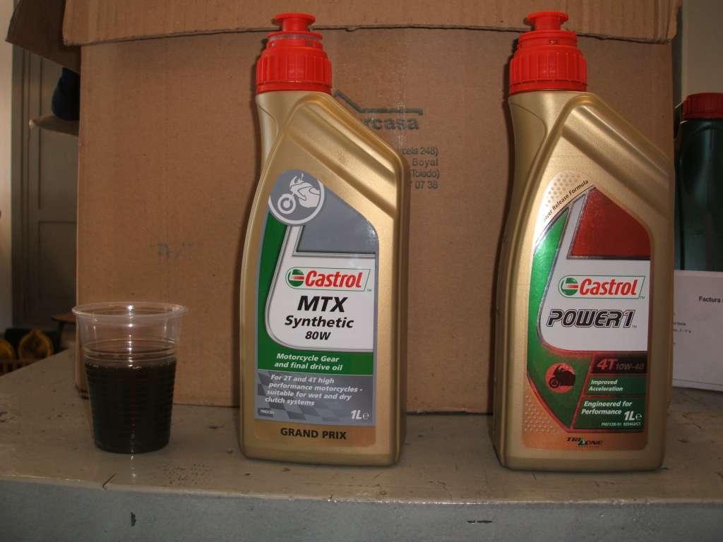

torbas Publicado 30 de Octubre del 2013 Compartir Publicado 30 de Octubre del 2013 yo le puse estos lo que se ve en el vaso es la cantidad de aceite que me salió de la reductora, medido con una jeringa, unos 110 mml.... Enlace al comentario Compartir en otros sitios web More sharing options...
