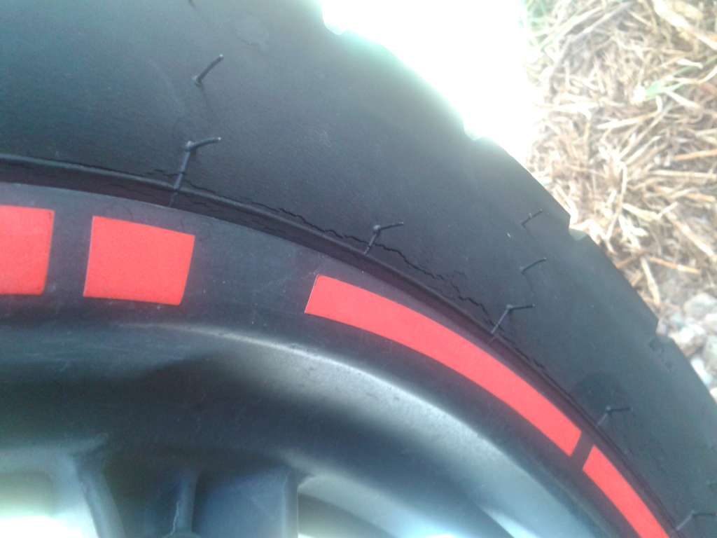

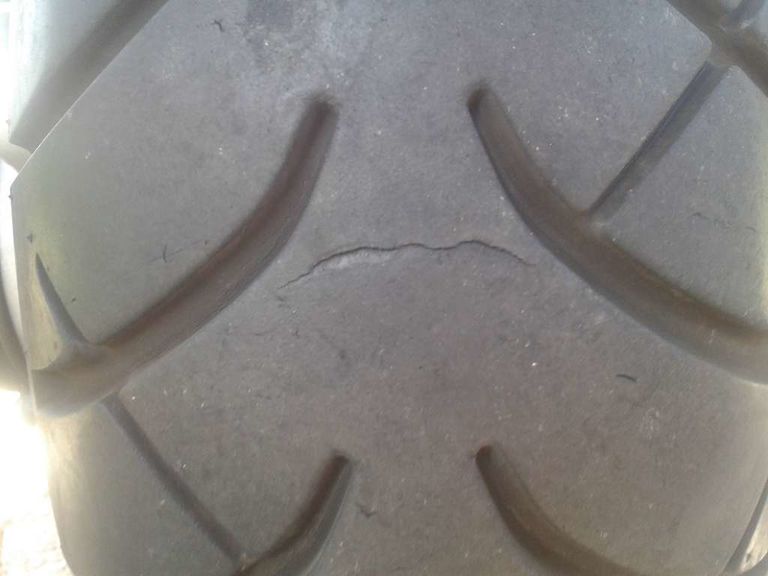

AleGP Publicado 19 de Octubre del 2013 Compartir Publicado 19 de Octubre del 2013 Buenas compañeros!! os cuento mi moto es de abril del 2012 tiene un año y medio de vida al igual ke los neumaticos. Hace varios dias limpiando la moto afondo me di cuenta de que los neumaticos presentan grietas en el borde de la llanta y el neumatico trasero tiene una grieta transversal algo ke me preocupa es por mi seguridad los neumaticos ke lleva son las kenda. Me preguntaba tambien si entraria en garantia. Queria que me digais ke marca llevais montada en vuestras superdink y precios. gracias!!1 Enlace al comentario Compartir en otros sitios web More sharing options...

Invitado golumgolum Publicado 20 de Octubre del 2013 Compartir Publicado 20 de Octubre del 2013 Me interesa mucho, se me acaba la garantía a final de mes y tambien tienen grietas mis ruedas Sent from my iPad using Tapatalk - now Free Enlace al comentario Compartir en otros sitios web More sharing options...
AleGP Publicado 20 de Octubre del 2013 Autor Compartir Publicado 20 de Octubre del 2013 Golumgolum parece ser que solamente a ti y a mi nos interesa este tema nadie por aora nos a dado una respuesta.. Enlace al comentario Compartir en otros sitios web More sharing options...
Invitado conan Publicado 20 de Octubre del 2013 Compartir Publicado 20 de Octubre del 2013 Compañeros, ese tema ya se ha tocado y bastante, espero que tengais mas suerte que la de los compañeros que han intentado antes que vosotros que os cambien las gomas en garantia, las respuestas han sido desde... que es un producto de desgaste, (algunas con menos de 500 km) otras que no es peligroso, que la garantia no las cubre, que es la union de la banda de rodadura (ridiculo) y asi un largo etc. Enlace al comentario Compartir en otros sitios web More sharing options...
Invitado golumgolum Publicado 20 de Octubre del 2013 Compartir Publicado 20 de Octubre del 2013 yo no me voy a calentar en pelear nada porque los de kymco son... me reservo mi opinion... pero si alguien habia recorrido ese camino pued lo hubiese aprovechado, pero siendo así, lo seguiré observando y espero que no me den ningun susto pero a la mas minima... cambio... de ruedas, claro, jejeje Sent from my RM-821_eu_spain_435 using Tapatalk Enlace al comentario Compartir en otros sitios web More sharing options...
Tio Benjy Publicado 21 de Octubre del 2013 Compartir Publicado 21 de Octubre del 2013 Como dice Conan..si miráis en el buscador y ponéis "rajas kenda"....os asustaréis. Mi caso...estrenar la moto y con 42 kms rajita al canto en la banda de rodadura y cambiar neumático y la garantía ....ejem..ejem.....en fin que la pague yo .....en un principio si no os pierde presión no os preocupéis ... Enlace al comentario Compartir en otros sitios web More sharing options...
umpire Publicado 21 de Octubre del 2013 Compartir Publicado 21 de Octubre del 2013 Yo estaba teniendo problemas con tirones/baches en mi SD125 y después de revisar la moto entera en taller, el problema estaba en los neumáticos maravillosos kenda de serie (más concretamente en el trasero). He estado hablando con Kymco y después de discutir largo y tendido la conclusión es: "mala suerte, no te lo cubrimos". Así que pienso cambiar los neumáticos, pedir una bonita factura e ir a reclamar a consumo (aunque no consiga nada probablemente). Así que me temo que va a ser complicado que os cambien nada. Enlace al comentario Compartir en otros sitios web More sharing options...
