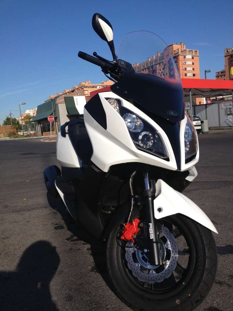

Tio Benjy Publicado 30 de Septiembre del 2013 Compartir Publicado 30 de Septiembre del 2013 Buenas...en mi foto de nick lo podras ver como queda...jijijijiji Enlace al comentario Compartir en otros sitios web More sharing options...
Mandacarallo Publicado 30 de Septiembre del 2013 Autor Compartir Publicado 30 de Septiembre del 2013 Buah, quedan le lujo!! Muchas gracias. Me parece que en cosa de un par de semanas me pongo al tema. Subiré unas fotos!! Enlace al comentario Compartir en otros sitios web More sharing options...

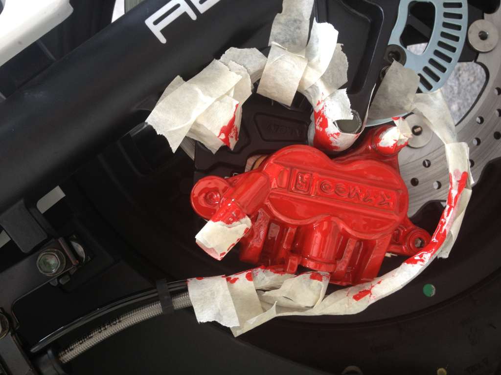

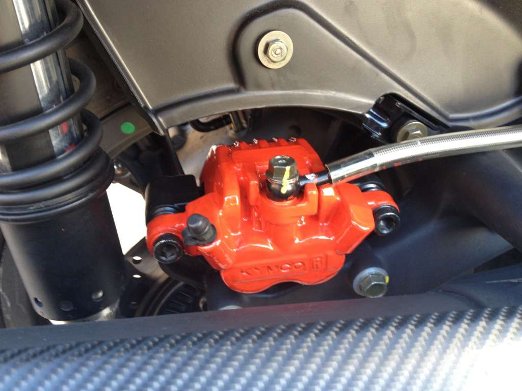

Tio Benjy Publicado 30 de Septiembre del 2013 Compartir Publicado 30 de Septiembre del 2013 Más vale una imagen ...o tres que mil palabras....el rojo es el rojo .... En la primera foto se ve como va quedando por pasadas...esa era lógicamente la primera mano...el resultado en las dos siguientes... Enlace al comentario Compartir en otros sitios web More sharing options...

Mandacarallo Publicado 1 de Octubre del 2013 Autor Compartir Publicado 1 de Octubre del 2013 La verdad es que prefiero pintarlas si quitar nada, no vaya a ser!! Tio Benjy te quedan de lujo!! Supongo que usaste un pincel pequeño no? y pintar con cuidado y listo? bien encintado.. La de detras tampoco la sacaste? Enlace al comentario Compartir en otros sitios web More sharing options...

Tio Benjy Publicado 6 de Octubre del 2013 Compartir Publicado 6 de Octubre del 2013 Buenas amigos !!..no vi antes el SMS .. Pues bien por tema de garantía y las marcas amarillas que ellos marcan para ver sí manipulas las pinzas no las desmonte . Lo malo y peor es armárse de mucha paciencia y tapar todo bien , y otra cosa más importante es utililizar un pinzel de los que venden con tipo "pelo"...es decir de los suaves para poder dar varias capas sin que dejen rastro al aplicar la pintura. Aconsejo dar tres capas. Luego a secar bien y ya esta. Pd: la pinza trasera después de ser limpiada , me di un par de vueltas para calentar la pinza....e increíble que al estar caliente la pinza tarde mucho menos en aplicar las tres capas..aprovechando el propio calor de la pinza ...jejejeje. Cualquier cosa comentarme y os ayudo en lo que pueda... Enlace al comentario Compartir en otros sitios web More sharing options...

Rafa Guzman Publicado 9 de Octubre del 2013 Compartir Publicado 9 de Octubre del 2013 Tio Benjy, te queda de lujo el contraste del rojo, negro y blanco de la moto. Preciosa. Enlace al comentario Compartir en otros sitios web More sharing options...
Tio Benjy Publicado 9 de Octubre del 2013 Compartir Publicado 9 de Octubre del 2013 Muchas gracias apañero!!! :beer La verdad que es el mejor rojo que vi para la moto.....hay muchos..pero ese es el mas mejor.. :okey Enlace al comentario Compartir en otros sitios web More sharing options...
