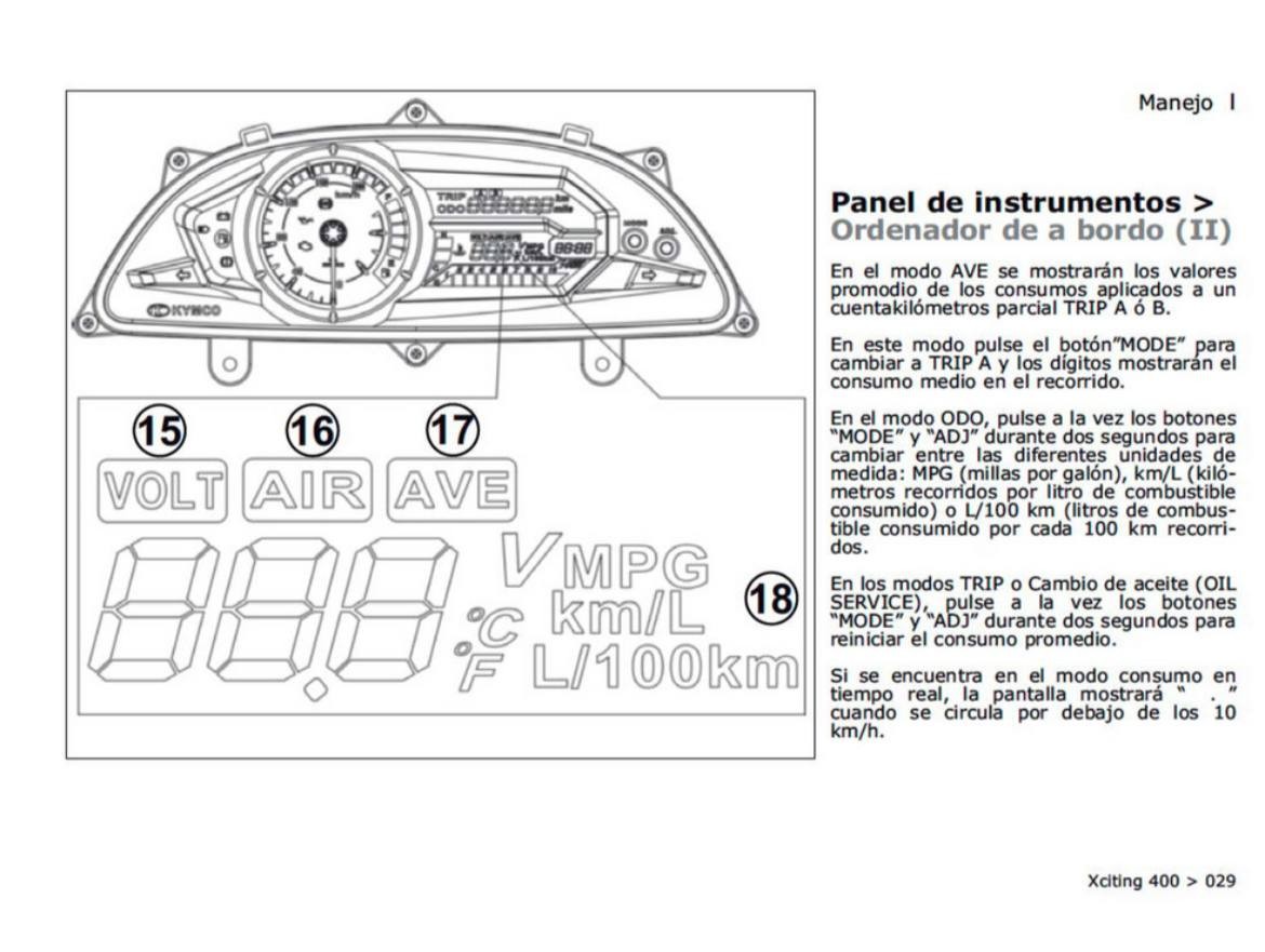

  4. Buenas tardes, no consigo hacer que funcione el consumo medio en el cuadro de mi xciting 400, siempre se quedan dos lineas. alguien me puede decir los osos exactos que hay que seguir para que funcione? he seguido el manual y no hace nada, gracias.
