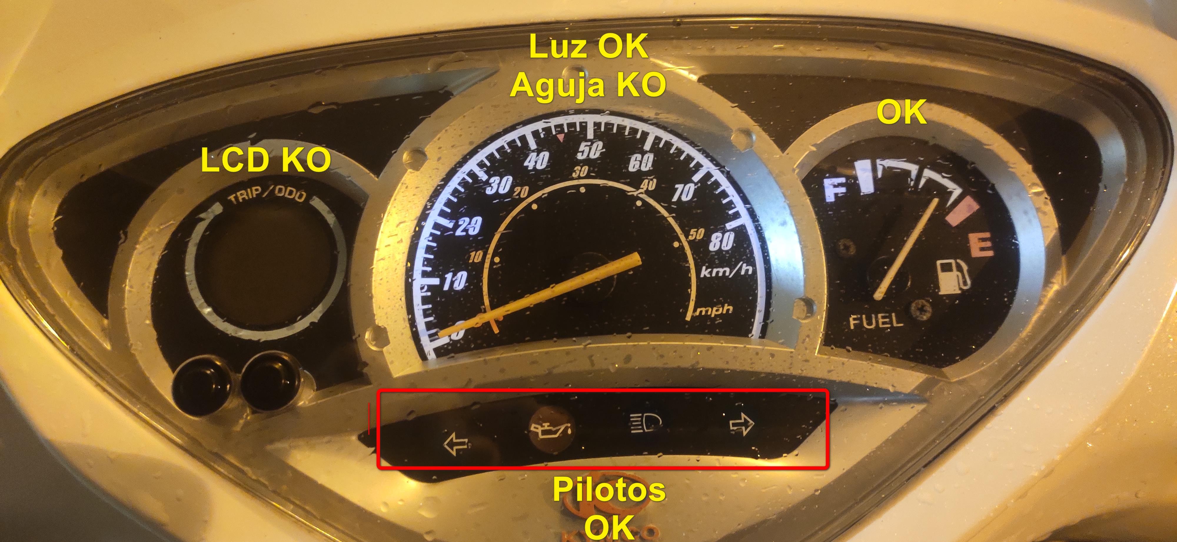

  1. Finalmente pasó por taller. Uno de los conectores estaba sulfatado y partido. Se deduce que del golpe al tirarla algún impresentable puesto que los días anteriores funcionaba todo correctamente y sin fallos.
  2. Parado. La moto se ahogó ayer en un túnel, así que finalmente acabó en el taller. Les comenté también el detalle mencionado en el hilo, a ver qué le ven. De momento, Solicitado presupuesto 😕
  3. Aunque por el momento sigue igual, quizá está relacionado con el CDI. En un vídeo de YouTube, explicaban el circuito y cómo el CDI lee las Revoluciones/Velocidad y lo muestra en el cuadro.
  4. Kymco People S 50 2T 2008 -- Hola, El Viernes / Sábado tiraron la moto al suelo. La encontré caída 😕 Encendí, revisé y todo funciona excepto: Display Hora/Kms y Velocímetro Display no se enciende Aguja no se mueve El resto del Tablier funciona, con luz en el arco de velocímetro, pilotos de intermitentes, luces, aceite..., todo. El checking al dar contacto sólo activa la luz de aceite. He bajado el manual de taller pero no veo nada específico. Se me ocurre mirar los fusibles que hay en la batería y hasta ahí se me ocurre. Tenéis alguna idea? Gracias
