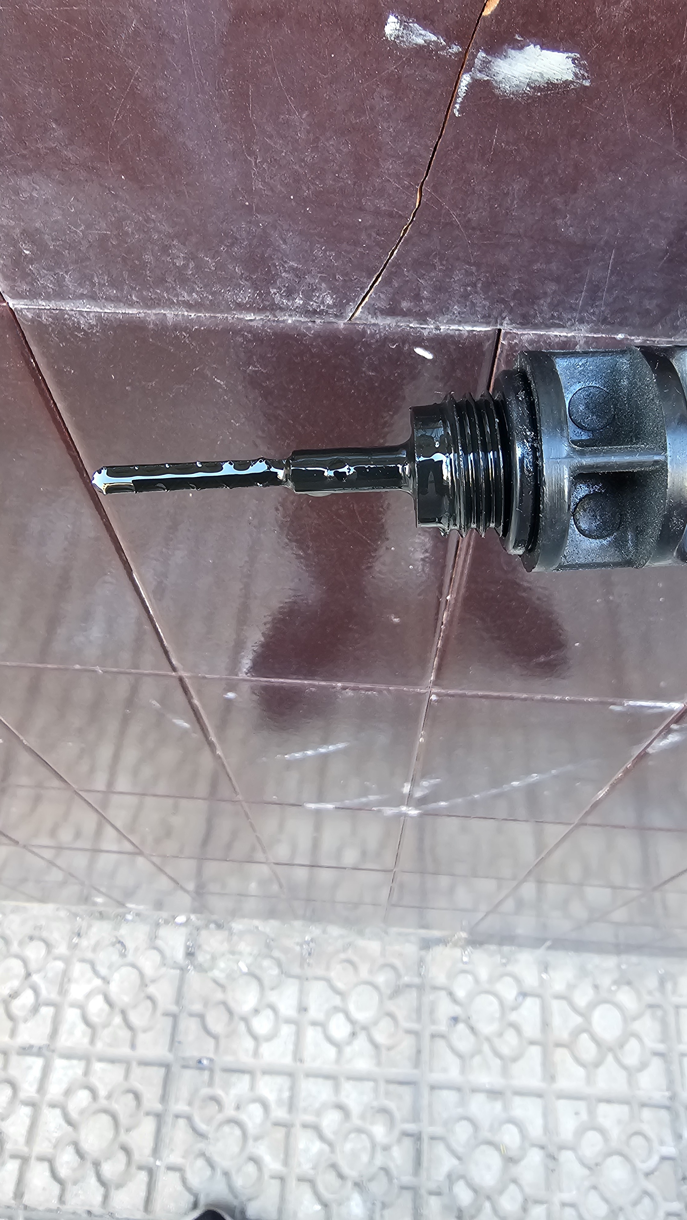

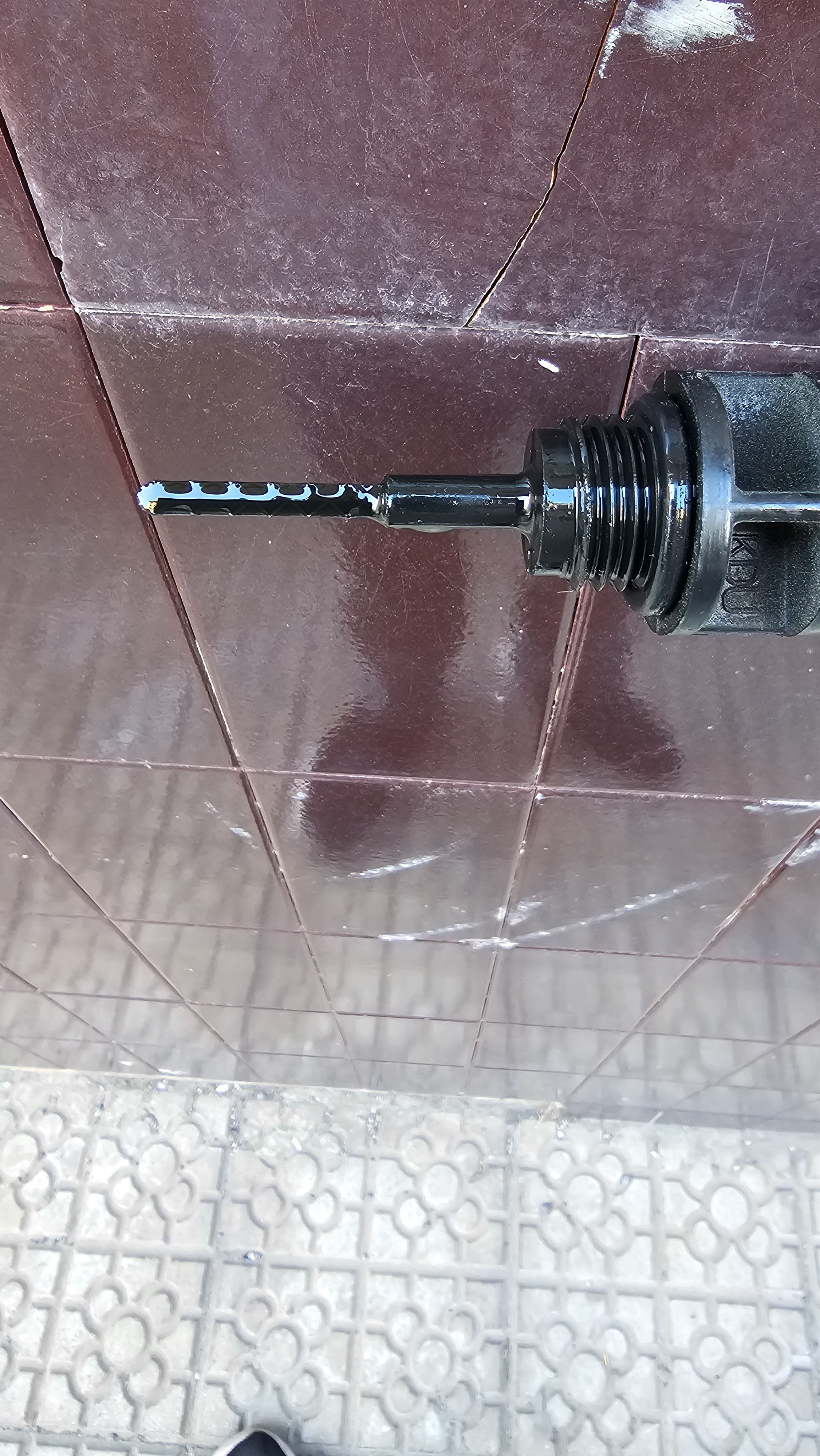

  2. Ok. Muchas gracias por tu ayuda. Como te he dicho le cambié el aceite ayer....y hoy he andado con ella y no ha perdido nada...
  3. Lo he sacado a un recipiente y había casi 180ml,así que en teoría tenía de más. Pero en 2 semanas desde que la compré (Segundamano) no aprecie el aceite. Le he puesto de nuevo aceite 180ml exactos y haber que pasa. La verdad es que me había pringado el filtro por completo. Una pregunta...... Si tuviera un retén o algo estropeado no lo tiraría por ahí verdad??

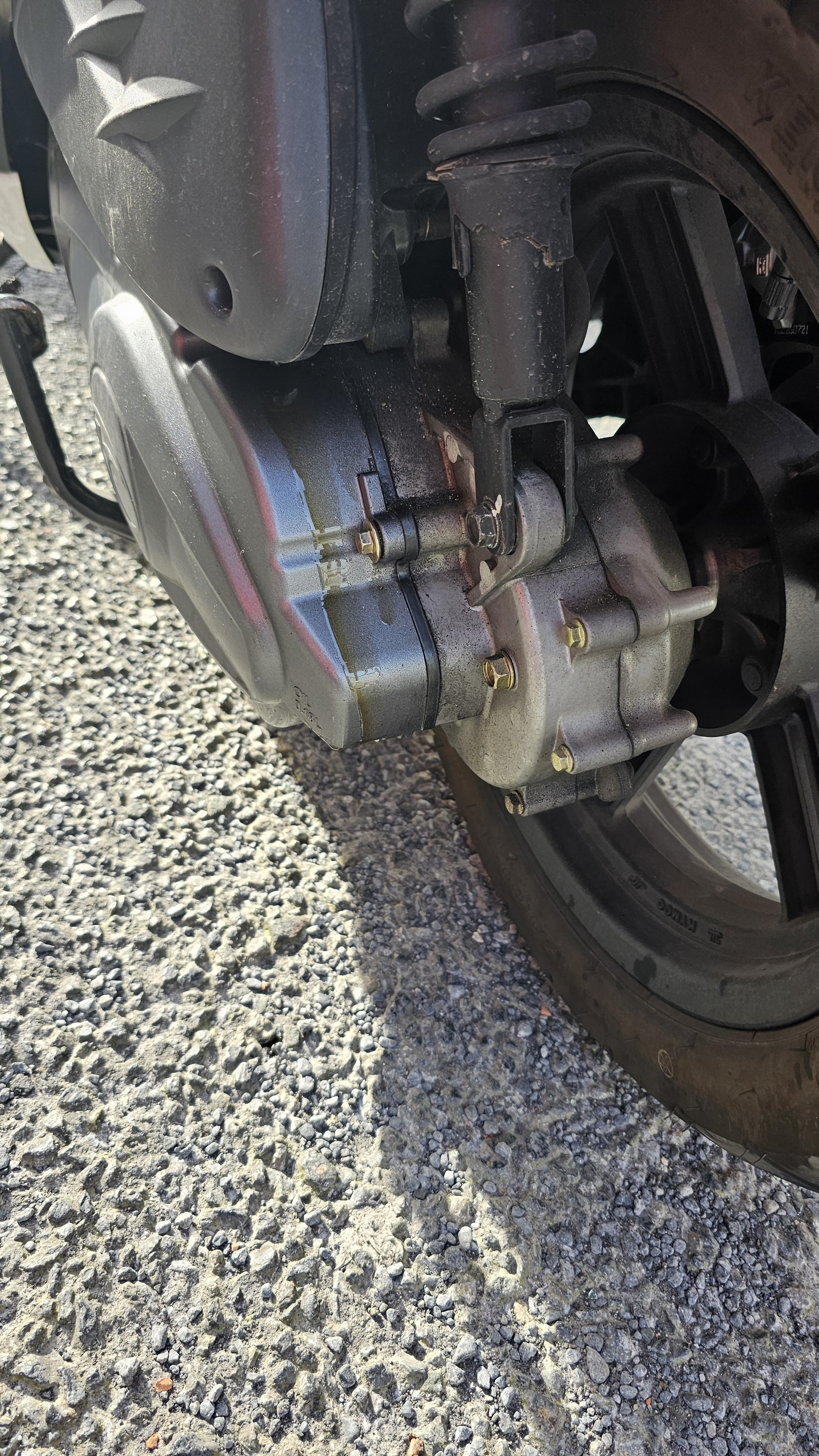

  4. Compré la moto hace tres semanas de segunda mano. Es del 2017 y tiene 5400km. La moto me va bien y sin problemas. Había aparecido hace una semana una pequeña manchita de aceite que se haría por el sobrante del filtro de aire. Pero ayer después de circular un rato y subir una cuesta me he encontrado con este charquito. El caso es que he mirado el nivel de aceite y yo creo que está bien. Sabéis de qué puede ser?? He desmontado el filtro de aire y lo he limpiado todo que tenía aceite dentro
  5. Compré la moto hace tres semanas de segunda mano. Es del 2017 y tiene 5400km. La moto me va bien y sin problemas. Había aparecido hace una semana una pequeña manchita de aceite que se haría por el sobrante del filtro de aire. Pero ayer después de circular un rato y subir una cuesta me he encontrado con este charquito. El caso es que he mirado el nivel de aceite y yo creo que está bien. Sabéis de qué puede ser?? He desmontado el filtro de aire y lo he limpiado todo que tenía aceite dentro.
