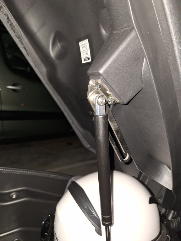

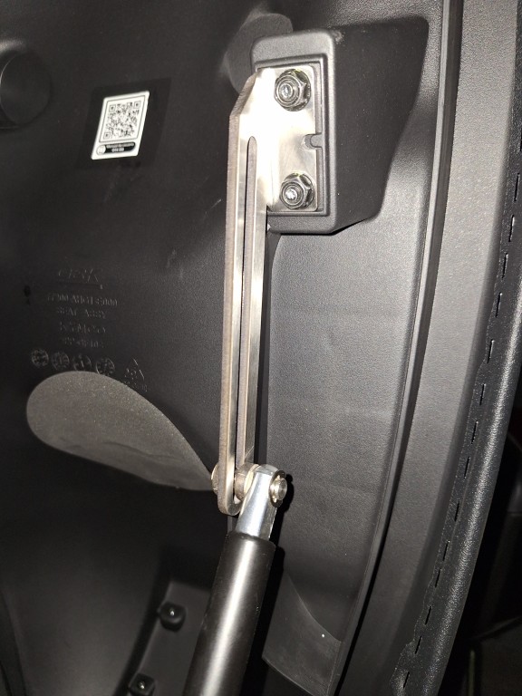

  5. Ya está colocado. Fantastico!! Fácil colocación en 10 minutos y por menos de 11€ Gracias foreros!!
  6. Muchas gracias por la información y las imágenes me pondré en ello. Fantástico!!!
  7. Hola Compañero. Donde se puede conseguir esa pieza?
