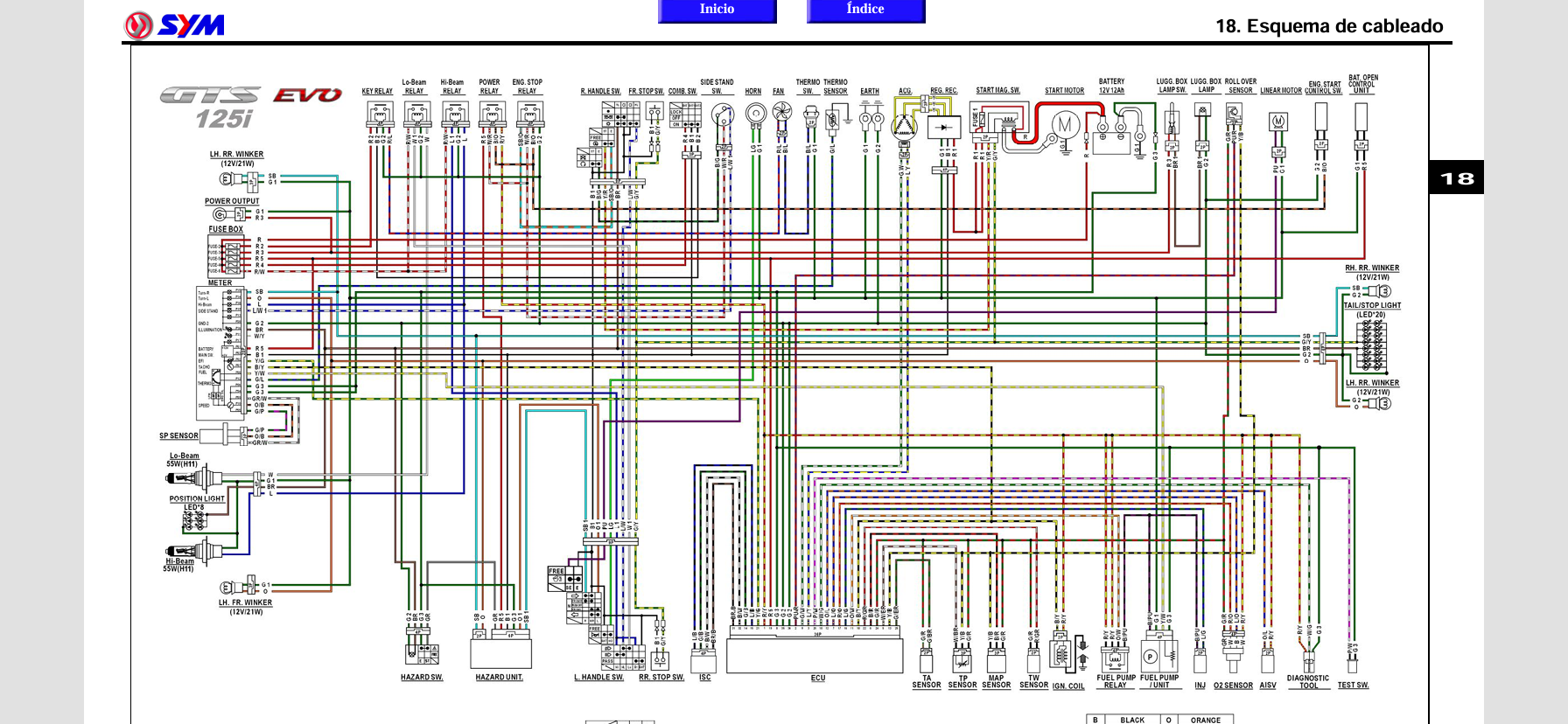

  6. Buenas noches , he estado investigando el circuito eléctrico de la moto para comprobar el cableado que llega al cuadro y mi sorpresa es que el esquema eléctrico que tengo no corresponde con el modelo de mi moto.No puedo encontrar el esquema del modelo de mi moto Sym gts evo 125cc del año 2011.Algún usuario puede conseguir el esquema eléctrico de este modelo? Gracias.

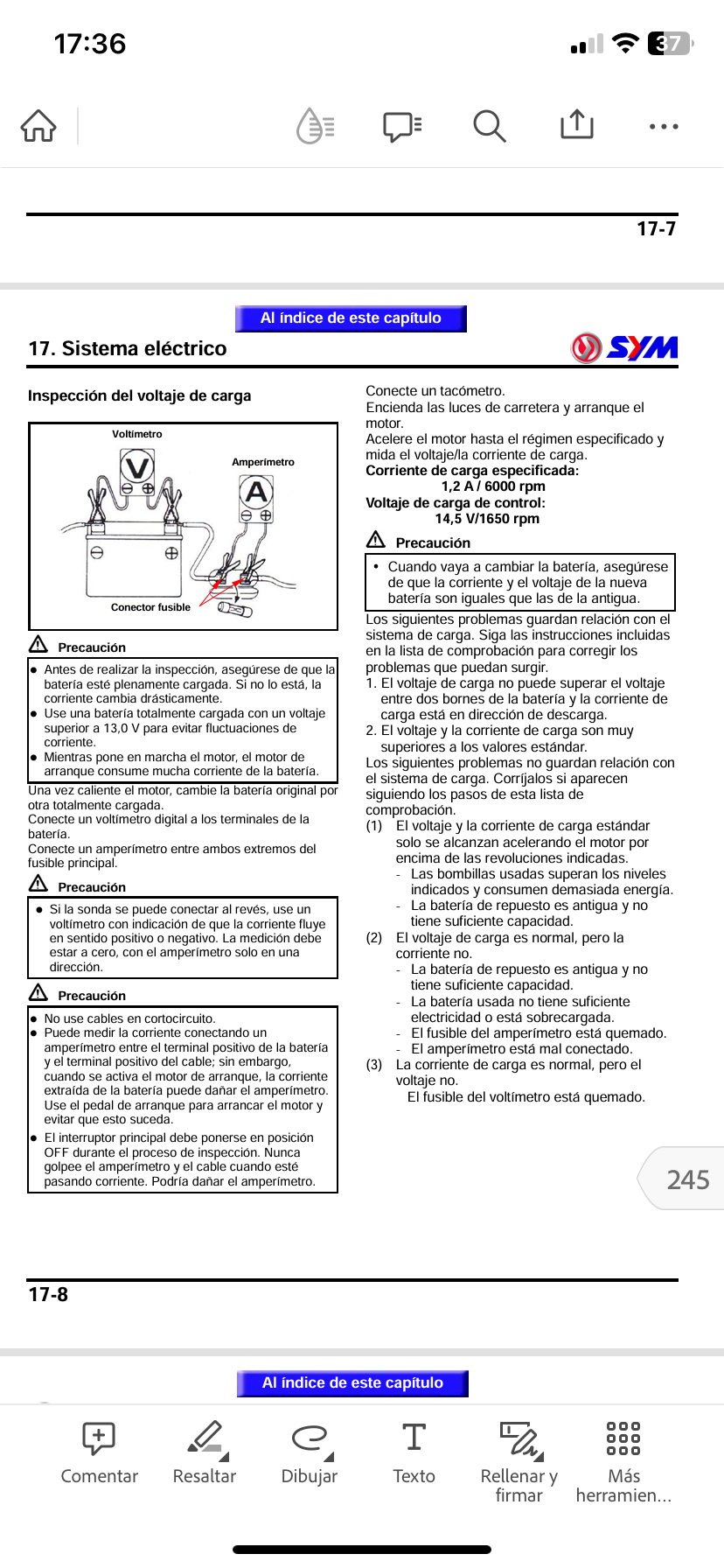

  7. Mirando el manual en el apartado de carga es admisible un voltaje de carga de 14,50v a 1650rpm adjunto pantallazo.
  8. El regulador está sustituido por uno nuevo de la casa y el antiguo regulador hacía completamente lo mismo 🤷🏻.De todas formas cuando está en ratenti cargando 13,5V no apaga la luz tampoco.( y ese circuito es instantáneo. )
  9. Buenas, 14V es admisible en la carga ,de todas formas el regulador es nuevo comprado en la casa Sym. No puede ser esa la causa.En el momento del arranque desde que tiene el consumo del motor de arranque va subiendo la tensión desde 12V hasta 13,5v en ralentí y acelerando sube hasta 14.30v pero no apaga la luz de la batería .gracias por ayudar.
