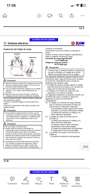

  3. Buenos días primeramente he comprobado que el voltaje da 13,68V todo el rato tanto en frío como en caliente. Por otro lado, tengo un regulador LP2 de aliexpress que me lo dió el antiguo propietario. Igual pruebo a ver.
  4. Buenos días, bien lo comprobaré , pero si carga por encima de 15v puede dar los tirones esos?como es la explicación?

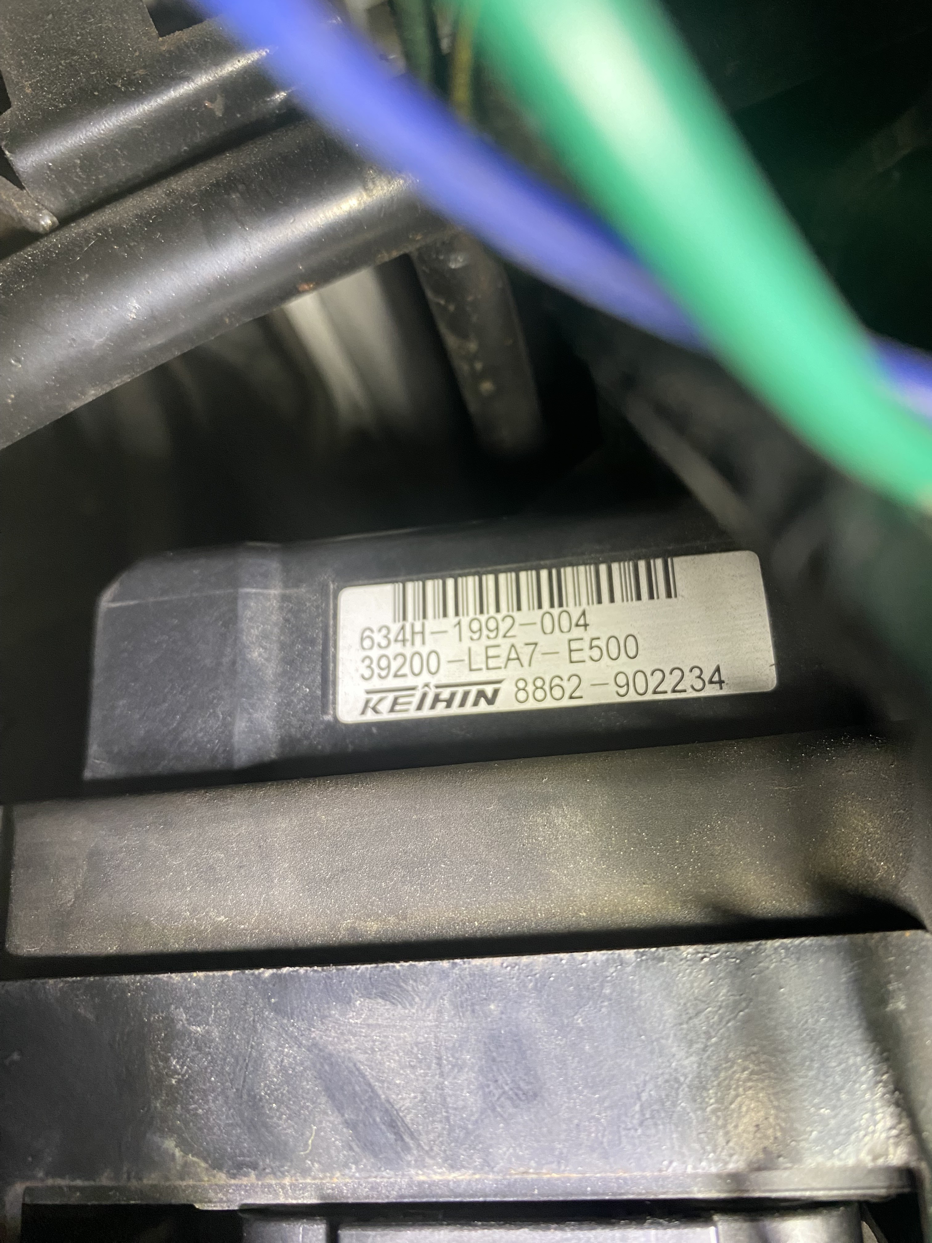

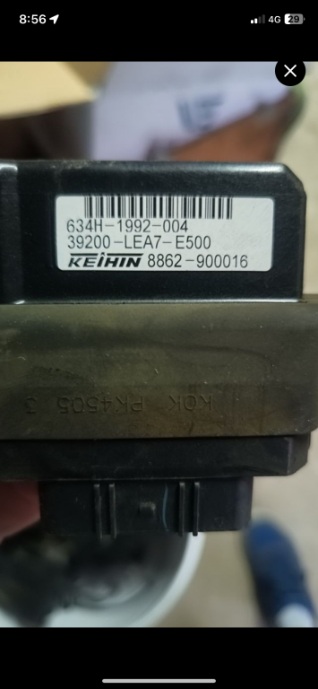

  7. Buenas noches que va los frenos estás correcto.he revisado sistema de alimentación (inyector , bomba gasolina,presión gasolina) sistema de encendido (bobina , cable , pipa, bujía , sonda lambda) todo correcto. Investigando un poco es posible que la CDI. Esté averiada y no inyecta gasolina en es rango de rpm ya que la bujía sale completamente blanca. He localizado una Cdi de segunda mano con la misma referencia pero sólo cambia el software,mi moto es del 01/2012 y la que he cogido el recambio 06/2011. Espero solucionarlo. Alguno usuario ha tenido algún caso de estos ??
