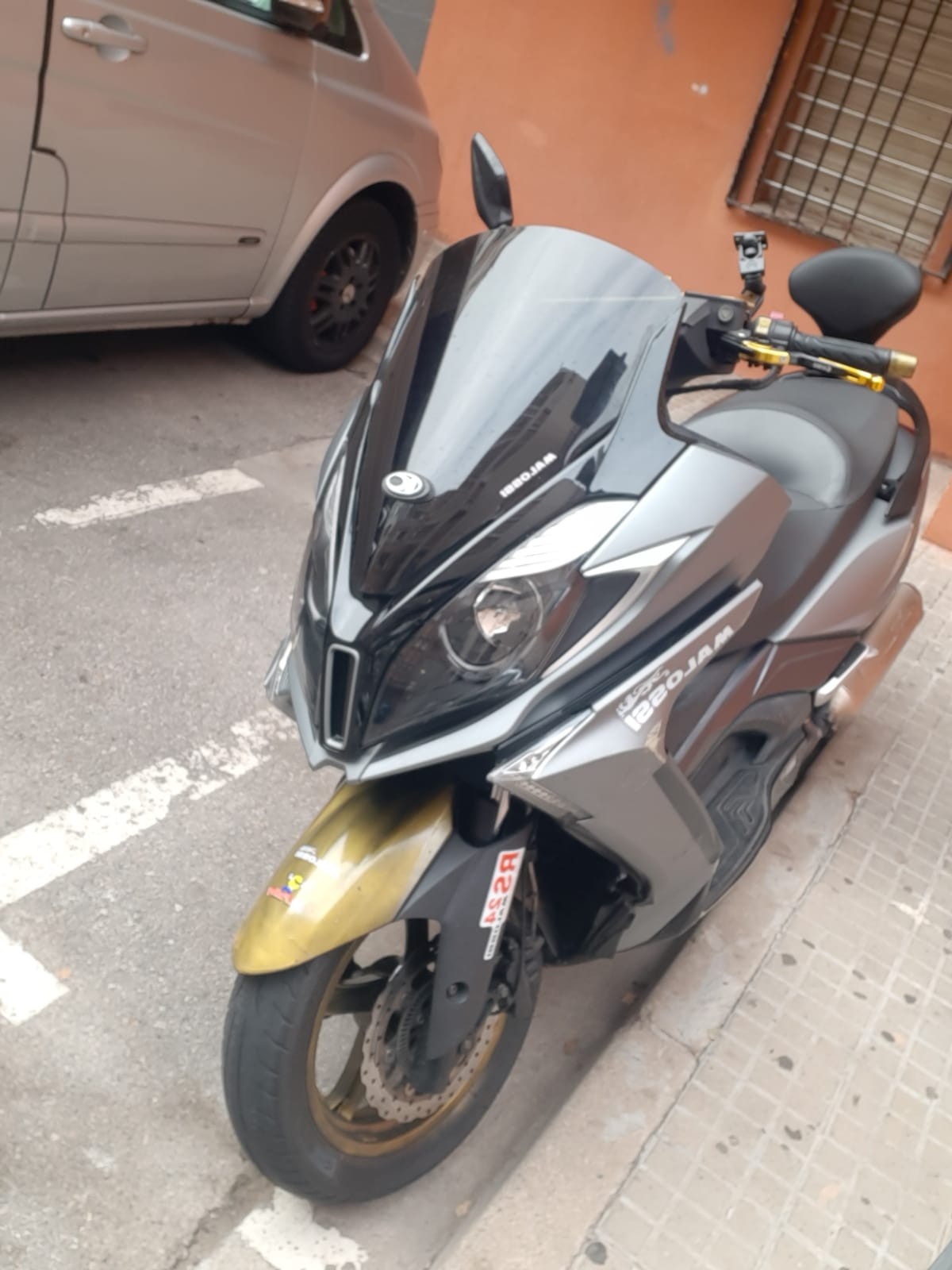

Hola buenas. A todos . Aprovecho para usar el super código de descuento. Para comentar la última modificación que le hice a la superdink euro4. Al final, he probado casi 30 configuraciones distintas, creo, sin exagerar. Para mí la mejor conclusión es la siguiente. Variador de origen Rodillos dr.pulley 15gr Correa bando de la euro3 o origen de euro4 Embrague malossi con muelle de contraste DE ORIGEN (IMPORTANTE)Y muellecitos azules. Escape Leo Vince 4LScoot Filtro de aire de alto flujo malossi. La moto se mantiene en 95/100km,h a 7.800/8000 rpm. Le das al gas y te estira más de 130 (DE MARCADOR) A UNAS 9.100RPM En cuanto a las recuperaciones son buenas, satisfactorias. Tampoco se le puede pedir más. Y al salir del semáforo tampoco se queda uno atrás. Que yo pensaba que con tanto peso en los rodillos sería un problema. (YO CAMBIÉ UN ÚNICO RODILLO DE 15 Y COLOQUE UNO DE 12,5)Y llamarme ignorante pero me gusta mucho como va ahora. Por cierto, me cargué el cigueñal por tantos cambios y tanta caña en tan poco lapso de tiempo. Le sonaba los rodamientos y la viela tenía un poco de juego maluco. Pero bueno, aproveche que abrí un taller en Molins de Rei. Y allí me cambié, cilindro pistón aros cigueñal y la moto va de lujo -

Buenos días. Me paso por aquí para ver si os sirve de algo mi experiencia con modificaciones en la transmisión de la Euro 4 de mi SD 125 ABS. A ver si me podéis ayudar con una duda que tengo, y si alguien le sirve de algo mi experiencia, pues me sentiré realizado jeje. Configuraciones Testeadas hasta el momento Configuración Actual: Variador de Origen 5 Rodillos Dr.Pulley de 15gr y 1 de 12,5gr Embrague Malossi con muellecitos Azules Muelle de contraste de origen Fil. de Aire MALOSSI alto flujo. Tubo de escape Leo Vince 4lScoot Recuperaciones Satisfactorias No se queda atrás en los semáforos. Estiradas hasta los 135+km/h de marcador. Velocidad estable a 105km/h a 7.500/8000rpm
