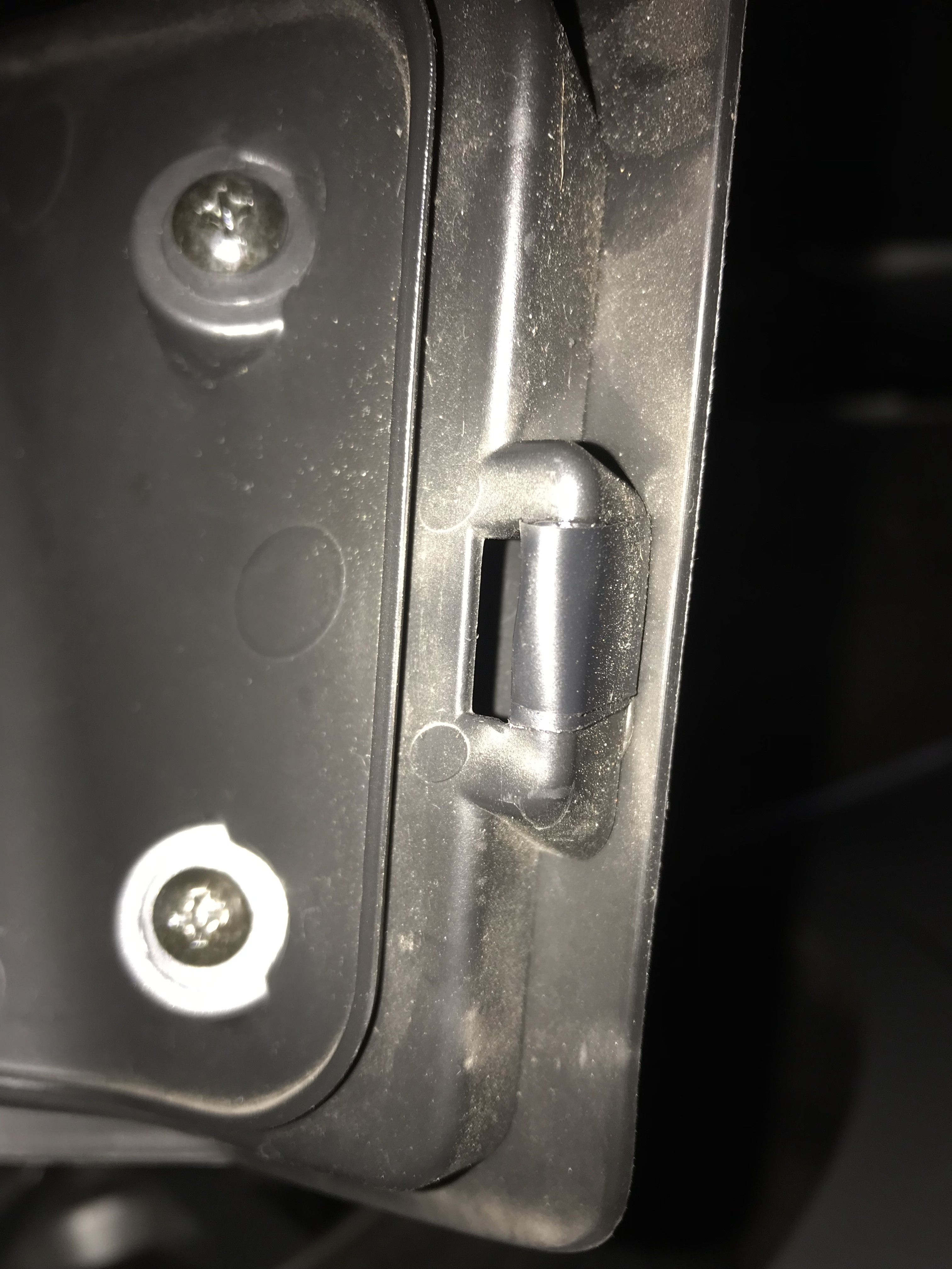

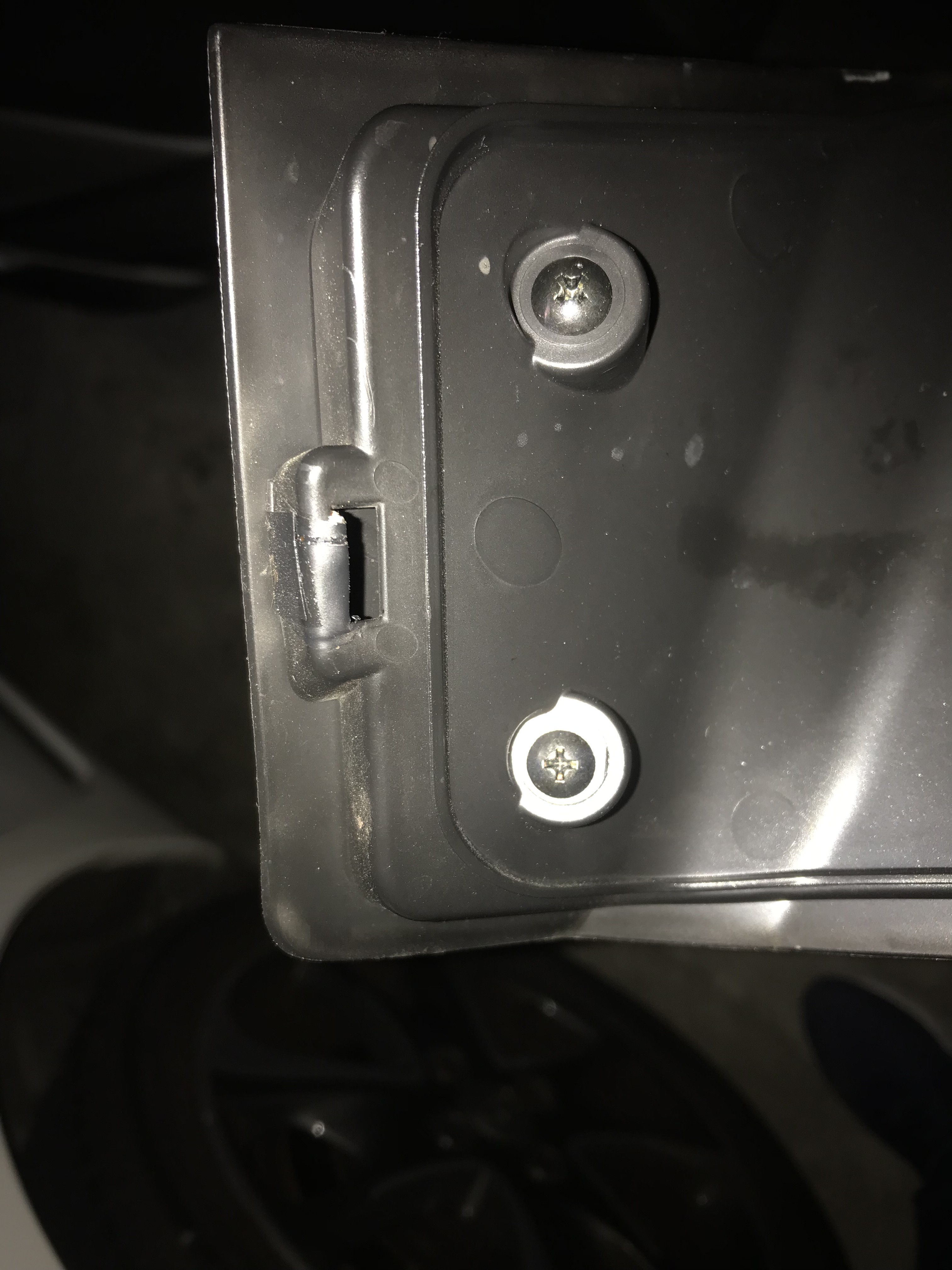

  1. Destornillador de estrella y soltar los 4 tornillos de la tapa embellecedora. Cinta decente y cortar el ancho un poco. Yo puse un trocito de plástico duro para dar menos vueltas de cinta y conseguir la presión deseada (grosor suficiente). Lo mejor es que no desmontas nada. Ni te imaginas la que lie para cambiar los muelles de los pulsadores 🤦‍♂️
  2. Yo cambié los muelles de los pulsadores … sin ser la solución Al final lo he solucionado de la manera más sencilla, un poco de cinta aislante para que ajuste más el gancho de plástico. Barato y eficaz 🤷‍♂️

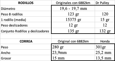

  3. A favor de Tiritos, decir que yo puse la correa cuando SOLO tenía 6800 km (la vieja está guardada y nueva). Con esto quiero decir que los muelles, tanto contraste como zapatas, están nuevos, y eso puede que ahora mismo juegue a mi favor y en contra de quien cambie más tarde. Así que, haced caso a Tiritos y por 20€ más, poned muelles, y quedará toda la transmisión como nueva y un pelín mas larga (que a mí es lo que más me gusta, ademas del brio que le dan los pulley).

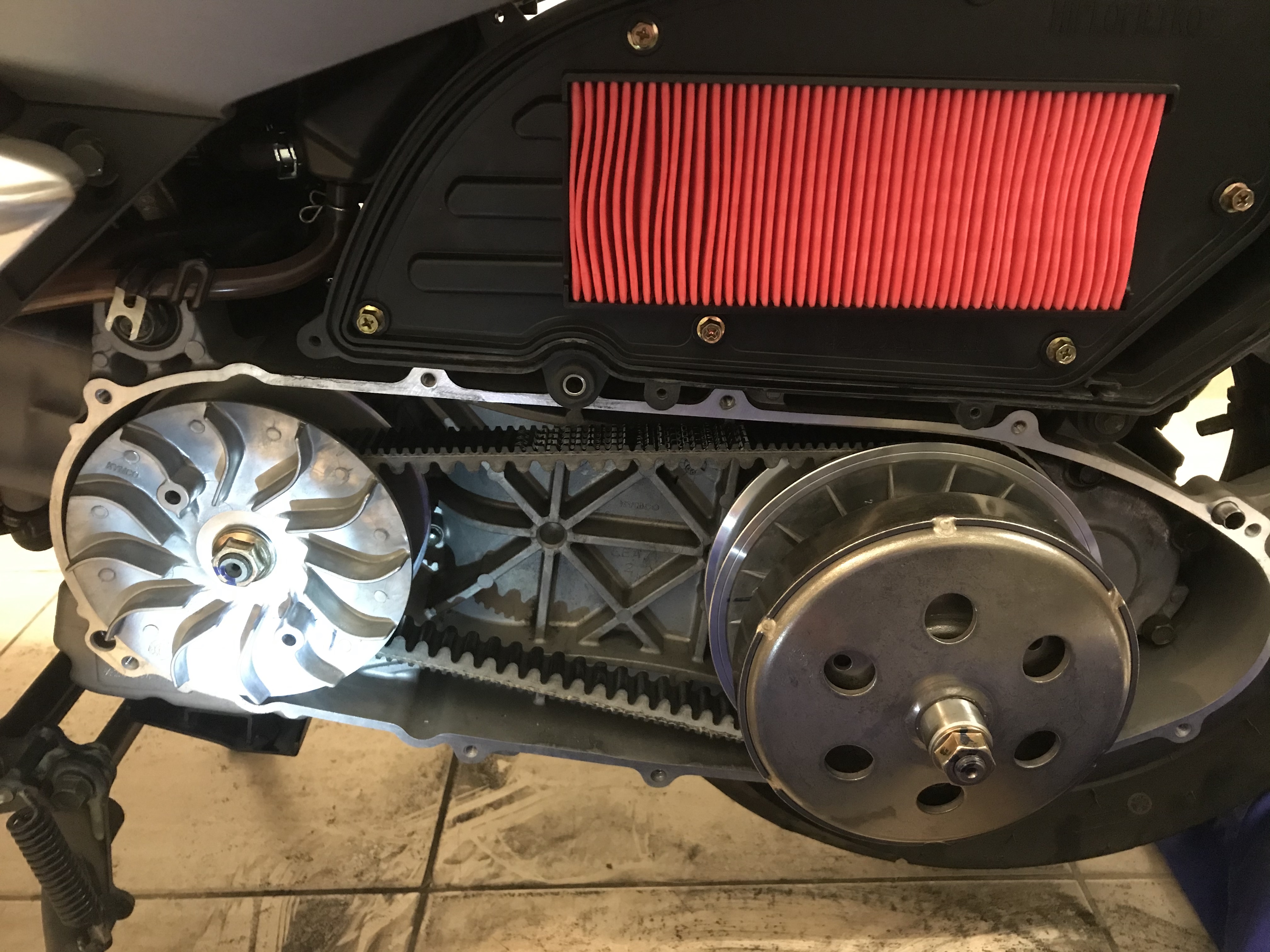

  6. Hoy ha sido el día elegido para el cambio, Ya está hecha la revisión con cambio de filtros y a aceites Repsol Scooter 5w40 y Castrol SAE90. Y con respecto a los rodillos Dr Pulley, guias Dr Pulley y correa Honda ... puestos han quedado y por ahora, en un pequeño paseo ... espectacular, sale mucho antes, a unas 2500 ya empieza a empujar, todo súper suave. Según vaya probándola más iré escribiendo porque puede que todo sea efecto placebo. Una de medidas Y cómo he llenado el deposito a los 6883 km, actualizo la media para poder comparar el próximo cambio. Ya que el objetivo es que la moto, para mis recorridos que son principalmente vía rápida, vaya más suave, menos revolucionada y consuma menos ?‍♂️ Espero poder decir que todo ha ido bien y he acertado con el cambio, ... aunque hoy he disfrutado como un niño ? Muchas gracias por todo lo aportado, he ido a tiro "casi hecho".

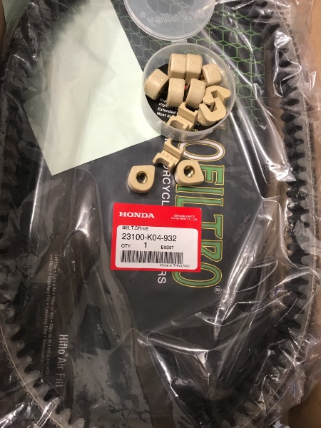

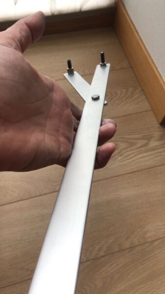

  7. Va llegando el material ... y ayer mismo me "fabriqué" el fijador del variador. Ya tengo la correa y también unos deslizadores Dr Pulley de 15 gr ... cambiaré también las guias. El objetivo es alargar un poco más con la propia correa y darle un brío en bajos con los Pulley, manteniendo el desarrollo largo por autopista. Espero que los Dr Pulley (que he conseguido tirados de precio) se lleven bien con la correa de Honda. Sólo falta que me dejen el local y pondré mis impresiones. Gracias Tiritos por todo lo aportado ... y si la lio es porque he interpretado algo mal, pero así se aprende.
  8. Paré un segundo en la tienda de Honda y únicamente tuve que enseñarle la ref. 23100-K04-932 Espero que me llamen en breve y la montaré. Como referencia te pongo mis km, litros consumidos y calculo de L/100, que es en lo que me basaré para ver si realmente cambia algo, porque mis cálculos dicen que mi moto gasta más que las del foro, y eso que hago A8 que es un horror de radares y hay que ir a 80-100-80, así que el consumo debería ser el más bajo de todos los tipos de conducción: Hoy mismo he echado gasolina, así que más actualizado imposible. Cuando cambie, iré actualizando el consumo, parcial, desde el cambio de correa, para comparar.
