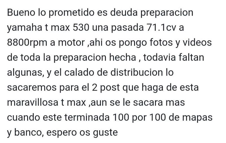

Tengo un vídeo del mecánico ingeniero qué está haciendo mi moto. Dé la anterior Maxiscooter que hizo. Una tMax 530 Os doy este adelanto, hasta que tenga él mío. Saludos! 20920461_1976303199250452_6163009896297005056_n.mp4 20879860_458051734564011_3339685226983981056_n.mp4
