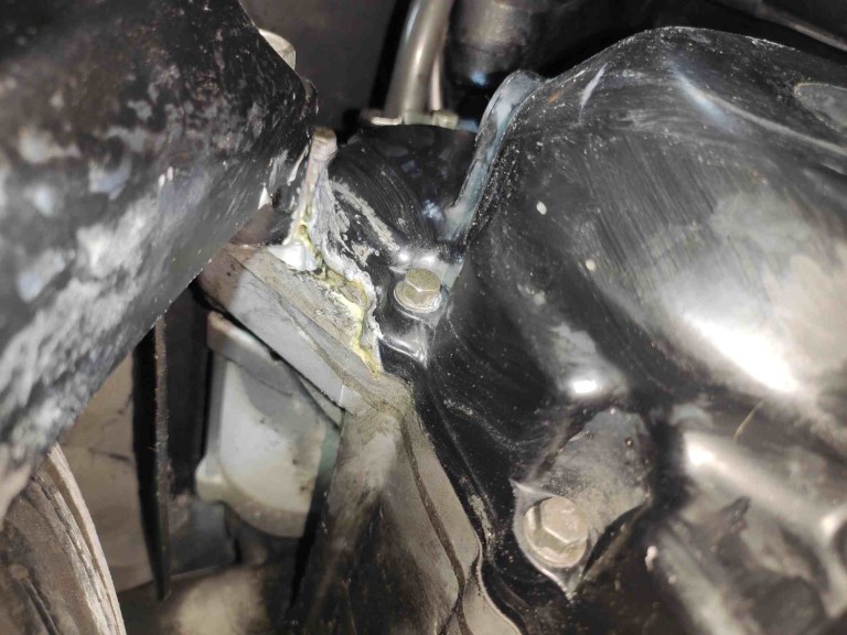

  5. Ya hablé con él y me dice que él no a aplicado doble componente en el cárter,dice que si le perdía una gota de aceite pero que era desde que cambió el filtro de aceite....... Sigue mintiéndome , no se hace cargo de nada.el cuando me la vendió me dijo que le perdía una gotita de aceite pero que era de la junta de el filtro de aceite. Que me aconsejas que haga? Y en la foto de donde creés que pierde de la.tapa de el cárter o habría que abrir motor? Encima me dice que el aceite que pierde que es de cuando cambio el filtro de aceite me sigue mintiendo.tu que harías?
  6. Hola buenos días , acabo de comprar una kymco k xct que el vendedor me dijo que perdía una gotita de aceite desde que le cambió el filtro de aceite, pues después de comprar la scooter me asome por debajo y vi que le habían puesto doble componente en la junta de el cárter ,así que el tío me engañó. Que consejos me dais?había pensado de denunciar a el hombre

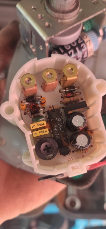

  7. Hola buenas tardes, pues hoy me puse manos a la obra y desmonte el velocímetro completo de la scooter y el cable que va hasta la rueda, pues primero quite el cable y estaba partido,osea que el fallo de el velocímetro y de la velocidad es seguro eso no de.el cuadro . Cuando desmonte por completo el cuadro me fijé que lo de.las rpm estaba como sulfatado por dentro mando foto para que lo veas.

  9. lo primero muchas gracias por contestar. acabo de editar el mensaje por que se me olvido poner que también fallaban los intermitentes a veces iban muy rápido otras lento y otras se quedaba como fijo, pero esto me empezó a fallar a el principio cuando solo fallaba los rpm. Podría ser problema también de de los relés de el cuadro? y los rpm donde puedo ver el cable por si esta suelto o cortado? Muchas gracias.
