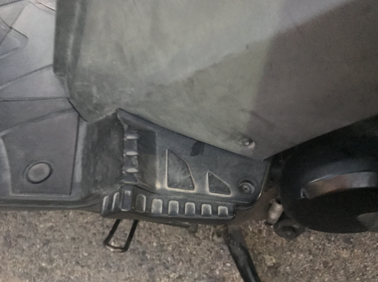

juaromes Publicado 1 de Febrero del 2023 Compartir Publicado 1 de Febrero del 2023 Alguien que en una agility del 2009 le haya podido hacer algún brico para poner unas estriberas cómodas para el acompañante? gracias Enlace al comentario Compartir en otros sitios web More sharing options...

Johnny125 Publicado 16 de Junio del 2023 Compartir Publicado 16 de Junio del 2023 Hola , no te puedo contestar exactamente pero creo k la historia de azer unos estribos atrás plegables se puede , por k ya lo desmonte con la misma idea k tú y veo k ay 2 tornillos a hierro con lo cual me da a mí k si k se puede, pero de todas maneras en cuanto pueda azerlo te tendré en cuenta y te diré aver k tal por k es una idea muy buena para la comodidad trasera Enlace al comentario Compartir en otros sitios web More sharing options...

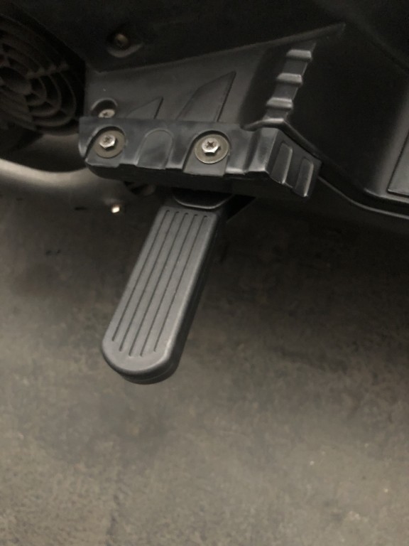

Albertbcn68 Publicado 27 de Febrero del 2024 Compartir Publicado 27 de Febrero del 2024 Hola buenas tardes. Yo conseguí ponerle unas estriberas que compre en AliExpress en los 2 tornillos que habéis comentado que van a hierro(debajo de la estribera original) Ahora para el pasajero trasero va de lujo. Eso si tuve que cortar la estribera original para dejar solo la parte superior. Enlace al comentario Compartir en otros sitios web More sharing options...

juaromes Publicado 28 de Febrero del 2024 Autor Compartir Publicado 28 de Febrero del 2024 hace 19 horas, Albertbcn68 dijo: Hola buenas tardes. Yo conseguí ponerle unas estriberas que compre en AliExpress en los 2 tornillos que habéis comentado que van a hierro(debajo de la estribera original) Ahora para el pasajero trasero va de lujo. Eso si tuve que cortar la estribera original para dejar solo la parte superior. Holaaaaa aqui sigo jajaja, muy chulo la verdad pero no entiendo que tornillos o agujeros tengo q poner para poder ponerlas Puedes poner las q ue compraste? el link? gracias!!! Enlace al comentario Compartir en otros sitios web More sharing options...
Albertbcn68 Publicado 28 de Febrero del 2024 Compartir Publicado 28 de Febrero del 2024 Aquí tienes el link. Hay muchas en el mercado, solo te tienes que fijar que entre tornillos tenga 5cm que es lo que tienen los tornillos inferiores de la original. Te dejo el link. Van muy bien y son baratas. https://a.aliexpress.com/_EvxaEX7 Enlace al comentario Compartir en otros sitios web More sharing options...
juaromes Publicado 28 de Febrero del 2024 Autor Compartir Publicado 28 de Febrero del 2024 hace 6 minutos, Albertbcn68 dijo: Aquí tienes el link. Hay muchas en el mercado, solo te tienes que fijar que entre tornillos tenga 5cm que es lo que tienen los tornillos inferiores de la original. Te dejo el link. Van muy bien y son baratas. https://a.aliexpress.com/_EvxaEX7 gracias pero tu le has tenido que poner esos agujeros en la moto para poder poner las estriberas no?? Enlace al comentario Compartir en otros sitios web More sharing options...
Albertbcn68 Publicado 28 de Febrero del 2024 Compartir Publicado 28 de Febrero del 2024 No no. Si quitas la original lleva dos tornillos arriba y dos por abajo. Pues esos son. Solo tendrás que cortar la estribera original para poder aprovechar la parte superior como embellecedor y también para poder esconder la nueva estribera que es plegable Enlace al comentario Compartir en otros sitios web More sharing options...
juaromes Publicado 28 de Febrero del 2024 Autor Compartir Publicado 28 de Febrero del 2024 ahh ok cuando dices estribera original te refieres a ese taco de goma que sobresale hacia afuera verdad? Enlace al comentario Compartir en otros sitios web More sharing options...
Albertbcn68 Publicado 28 de Febrero del 2024 Compartir Publicado 28 de Febrero del 2024 Si si eso. Si se puede llamar estribera jajaja Enlace al comentario Compartir en otros sitios web More sharing options...
