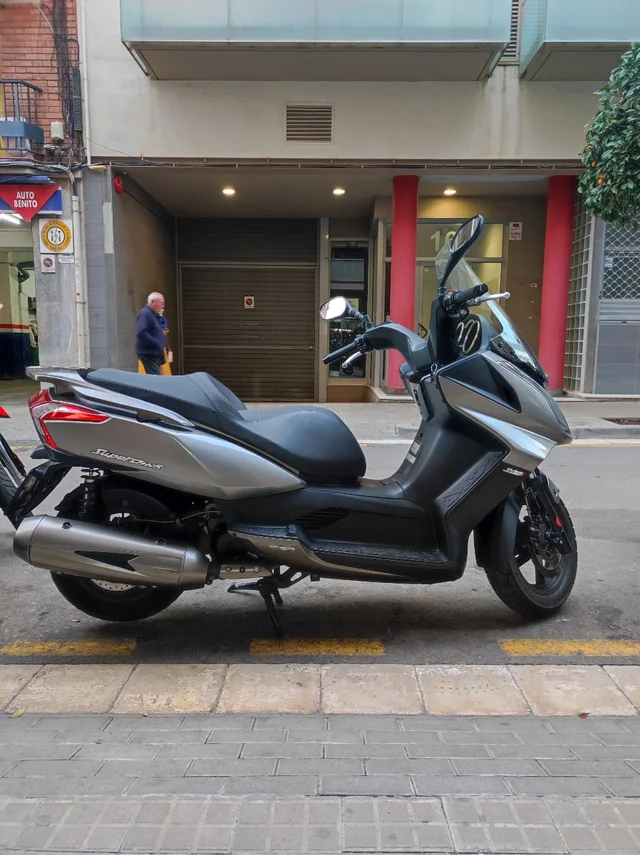

  2. Hola Grupo buenos dias, estoy en una duda, me e leido todo el foro con respecto al cambio de correa , muelles y rodillos y creo que tengo mas dudas que certezas jaja. Les voy a contar un poco, tengo una SD 300i del añó 2013 con 6600km , la compre hace poco , a un señor único dueño, hacia 2 años además que estaba parada, cambio de batería , aceite, filtros y unas cosas mas y excelente, la verdad esta increíblemente nueva.., la moto me encanta, pero le quería hacer unas cosillas cómo cambiarle los rodillos, el muelle centrar y los muelles pequeños.. y según recolecte info.. me gustaria hacer estos cambios.. para poder sacarle ese zapateo que hace a 2000 - 3000 rpm.. . La correa dejarle la original ya que esta perfecta o ponerle la de honda forza (23100k04932) Mi idea era por ahora no tocar la correa.. . Mulle central blanco malossi .Muelles pequeños rojos Malossi . Rodillos Dr Pulley ( nose si 15 o 16 gr) aca tengo mi duda pq lo que lei , unos ponen de 14 , otros de 15, otros de 16 La moto tiene una aceleración de abajo muy buena y nunca se queda en rpm , será que tiene pocos km y el motor responde muy bien , pero me gustaria que arriba valla un poquito mas relajada.. hago mas carretera que ciudad digamos . Asi como esta la moto anda exelente, solo en frio tiene un par de tirones de abajo, pero si puedo me gustaria sacarle mas el jugo a ese m0tor. Q opinan ustedes ? \ Les dejo unas fotos
  3. Buenos dias , me presento desde Barcelona, e adquirido una SD 2013 con 6 mil km , unico dueñó, exelentes condiciones.
