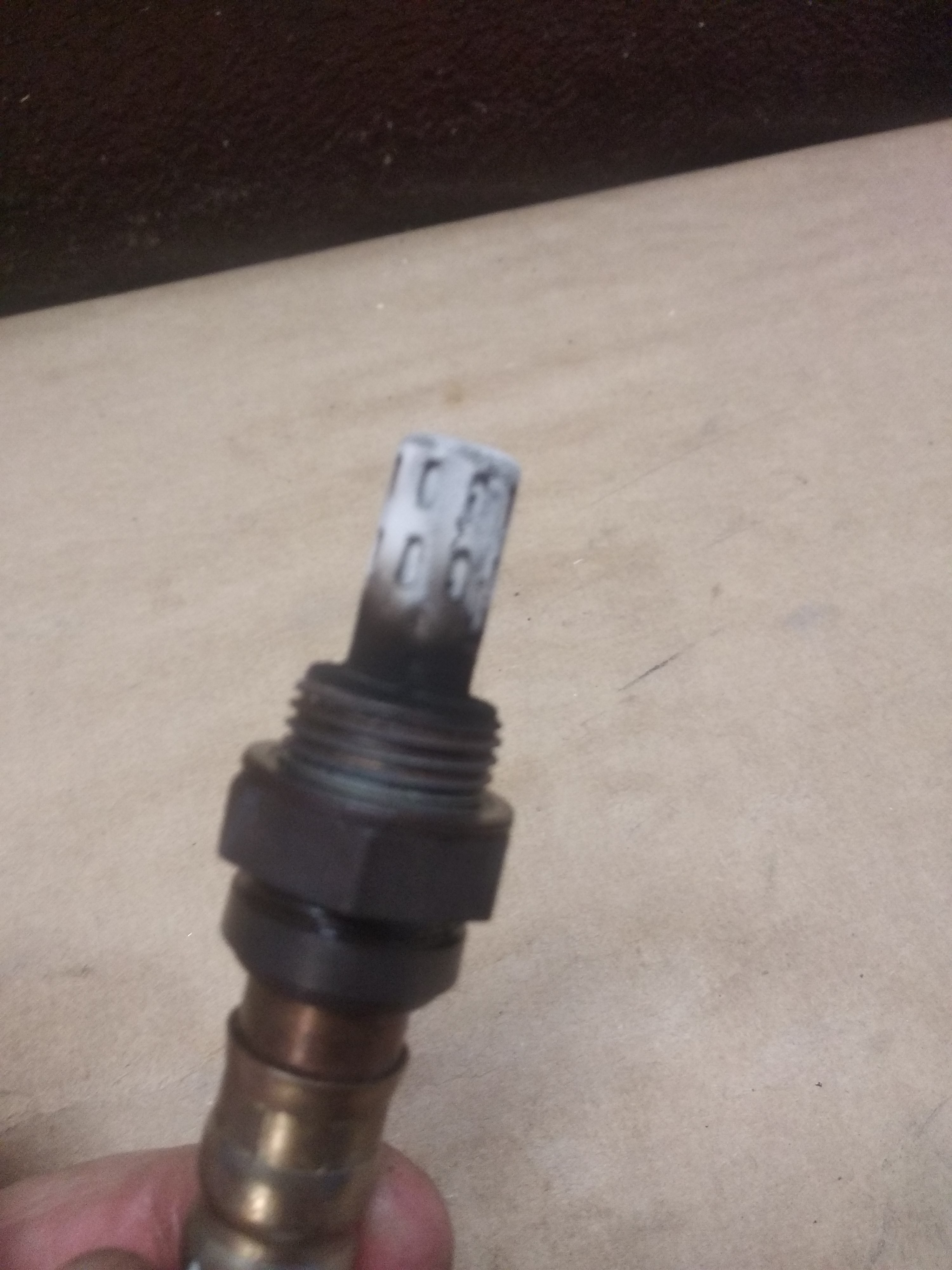

gracias MITO Despues de tener la sonda toda la noche en alcohol y limpiarla , la coloque y mi impresion es que la moto sale mejor desde abajo , mucho mas lineal , antes entre 2000/3000 rpm se atascaba un poco ,pero el put... testigo sigue encendido La sonda no se si es la original , su antiguo dueño me dice que nunca la cambio , pero lo mirare por si acaso. el cableado de la sonda parece estar bien -

lo de encender/apagar varias veces seguidas ya lo he probado y nada hoy he soltado la sonda lambda y no se si esta bien o mal que os parece ? -

gracias por contestar lord486 El problema es que no tengo ITV y el taller mas cercano ( de confianza ) esta a 45km....hable con mi mecanico de coche y me a dicho que le mete la maquina que tiene el y haber si sale algo , pero el conector de la satelis es de seis pines .... tengo que buscar algun adaptador para ponerlo a su maquina que creo que es de dieciseis. Empezare por soltar la sonda lambda y ver que pinta tiene , limpiar y volver a colocar y si no es esto ,lo mismo con el inyector. y si no es nada de esto localizar un adaptador y ver si sale algo con la maquina de mi mecanico. un saludo -
