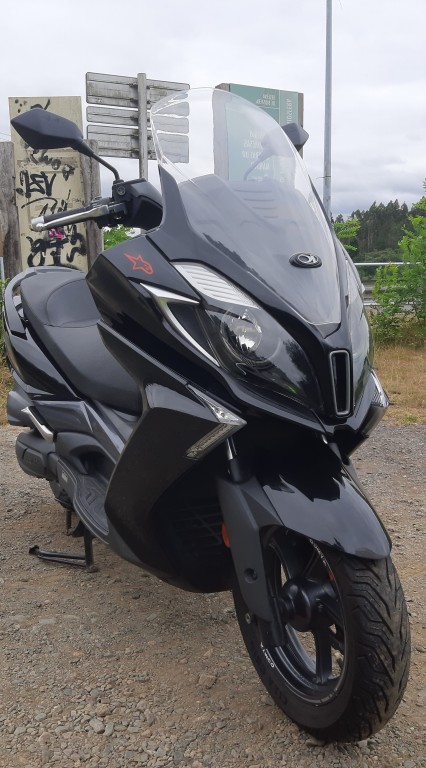

pues el dia que la estrenaba con unas p..... chanclas de la playa se me fue el pie y me cargue el retrovisor derecho y me piden por uno nuevo 115 e casi nada y le puse esos momentaneamente estoy en busca de un original barato jejejejeje
