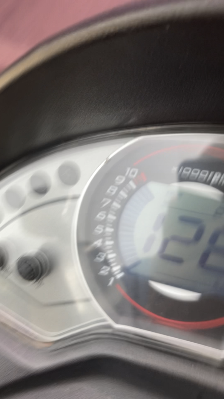

  2. Hola buenas! Mi moto es la superdink del 2020 , le sirve ?. por otro lado yo le tengo puesto el filtro de la 300, la correa bando del modelo anterior el embrague malossi de muelles azules y los techpulley de 13,5. llaneando va muy muy bien 120-125 de marcador y en ligeras pendientes mantiene bien los 100-110 a 8.000-8.200rpm. lo que me gustaría es que tuviera un poco más de salida sin perder la punta que ya tengo. muchas gracias
