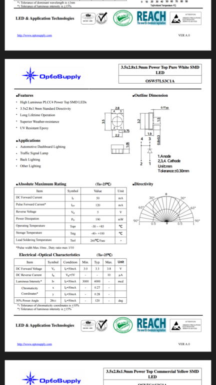

Lo de las tiras es para sacarle los leds a las tiras. Ya sé que los leds tienen 4 patas, un negativo y 3 positivos seguramente, el autor del post creo que de las 4 patas soldo 2 solamente y ya funciona, sospecho que un led de 2 patas ya va a funcionar.... Si alguien antes de poner el led puede medir tensión estaría guay, de las 4 patas a ver que da, a ver cuales son positivos y cuales negativos.
No se puede comprar una tira de estas y desoldar los leds? O tienen que tener 4 patas? 1 m/unids Ledstrip apliques SMD3528 12 V 60 leds / m tiras llevadas flexibles StripbarLight IP20 IP65 IP66 IP68 llevó la cinta ledstriplight cinta http://s.aliexpress.com/q2E7fMZn (from AliExpress Android) Aqui tenemos los de 4 patas, pero estais seguros.que tienen que ser 4 patas y que no estan por dentro comectadas igualmente? Tendrian que ser de 1w? Un led blanco no se me ocurre que necesite2 positivos y 2 negativos no sé. Mirad esto, la pata 1 es anodo y las otras 3 catodo.
