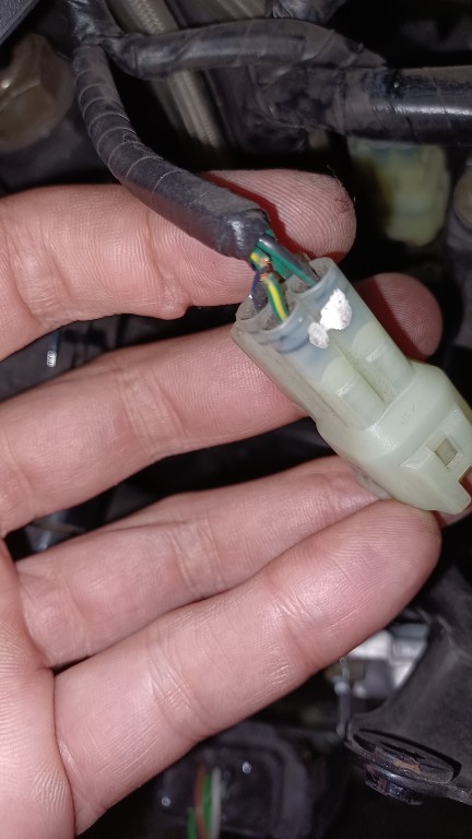

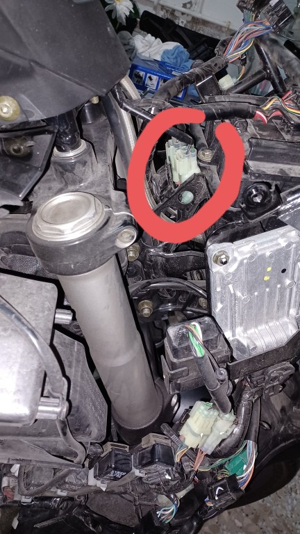

  5. Buenas. Esto me toco hacer hace un par de semanas. Yo lo solucione empalmando con una clema. Otro dia que tenga ganas me tocara liarme con la luz de posicion trasera que se enciende y se apaga. Tocara abrir faro y reparar la placa. Suerte

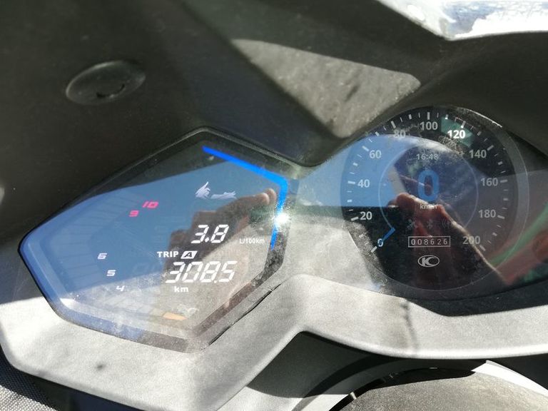

  6. Pues IsmAK550 te comento lo del parpadeo porque primero se enciende en rojo el símbolo de gasolina y puedes hacer unos 25km hasta que empieza a parpadear la E. Ya entonces si que habrá para unos 15km en el deposito +-. Te lo digo porque podrías haber hecho fácilmente 350km con ese depósito con esa media de 3.5l/100
  7. Brutal. Ya estaba la E de la reserva parpadendo?
  8. Para la próxima ya sabes que puedes apurar bastante más, aún te faltan mínimo 60km a ese depósito.
  9. Hombre ya. Pero para eso estoy yo para resetear el parcial A con el botón rojo cada vez que reposo. Como dato decir que me empezó a parpadear la E de la reserva con 290km, vamos que podía haber apurado un poco más el depósito pero me entró el "miedo".
  10. Bueno pues hoy he tengo nuevo récord personal de autonomía. 308 km con un depósito, el marcador decía 3.8 AVE pero reales me han salido 4.18 L/100. Al llenarlo han entrado 12,88 Litros. El uso ha sido 90% autopista y carretera con dos puertos de montaña y la velocidad ha sido un poco por encima de lo legal pero eso sí procurando no meter aceleraciones a saco que es lo que más eleva el consumo. En fin. Alguien ha hecho más km con un depósito?
