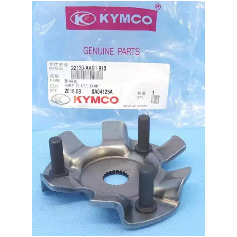

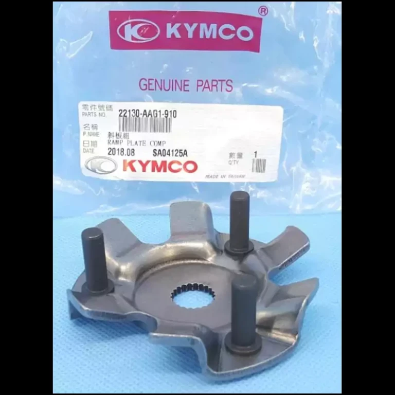

	si no as tocado el variador seguramente las zapatas del embrague, si as tocado el variador para cambio de rodillos o correa, seguro sea la tapa de los tres pilares del variador, como no la pongas como estaba ya no entra ni sale bien a bajas marchas, me paso a mi
	lo tendré en cuenta, de momento lo he vuelto a desmontar el variador y lo he limpiado a conciencia y los rodillos tambien, tambien le he vuelto a quitar la tapa y he estafo probando las tres posiciones hasta dejarlo en la que he visto que entraba y salia con suavidad y de momento perfecto gracias, si me vuelve a pasar ya se que hacer, gracias a todos
	pensaba que si lo dije, perdona, lo desmonte y fuy probando a cambiar de posicion hasta que encontre la suya, es decir que cuando lo desmonte, no lo marque y al cambiar la posicion entraba durisima, luego entraba perfecta, es mas compre una tapa nueva y ni la use, porque entaba durisima en cualquier posicion, tambien he pensado en si lijando los pilarcitos de la tapa nueva lo mismo entrarían bien, si no pillare el malossi ya para septiembre, pero me sabria mal gastarme mas de 100 euros para nada
	la proxima vez que la desmonte la miro, pero es raro, solo tiene 3000 kilómetros desde que la puse nueva, pensaba cambiarla a los 5000
	después de las vacaciones de agosto, me pillare el malossi, ya os contare si se soluciona, gracias
	bueno pues casi un año después, vuelven los tirones en salida, le cuesta muchísimo salir es incluso hasta peligroso, lo raro es que he desmontado embrague y he lijado las zapatas y limpiado y sigue igual, sera otra vez el variador? no se si comprarme el variador malossi o sera otra cosa?
	con el estreno del coche nuevo, casi no he tocado la moto, ayer desmonte y puse el plato del variador como tocaba, ahora si que entra y sale suave y cambie los muelles por los malossi, me costo la vida quitar la tuerca en el curro, pero al final la moto perfecta, muchisimas gracias a todos
	el variador y los rodillos tambien lo limpie y no vi nada raro, lo unico que me mosquea un poco es que la tapa si que entra y sale muy dura no se si tendra que ver, me refiero a esta
