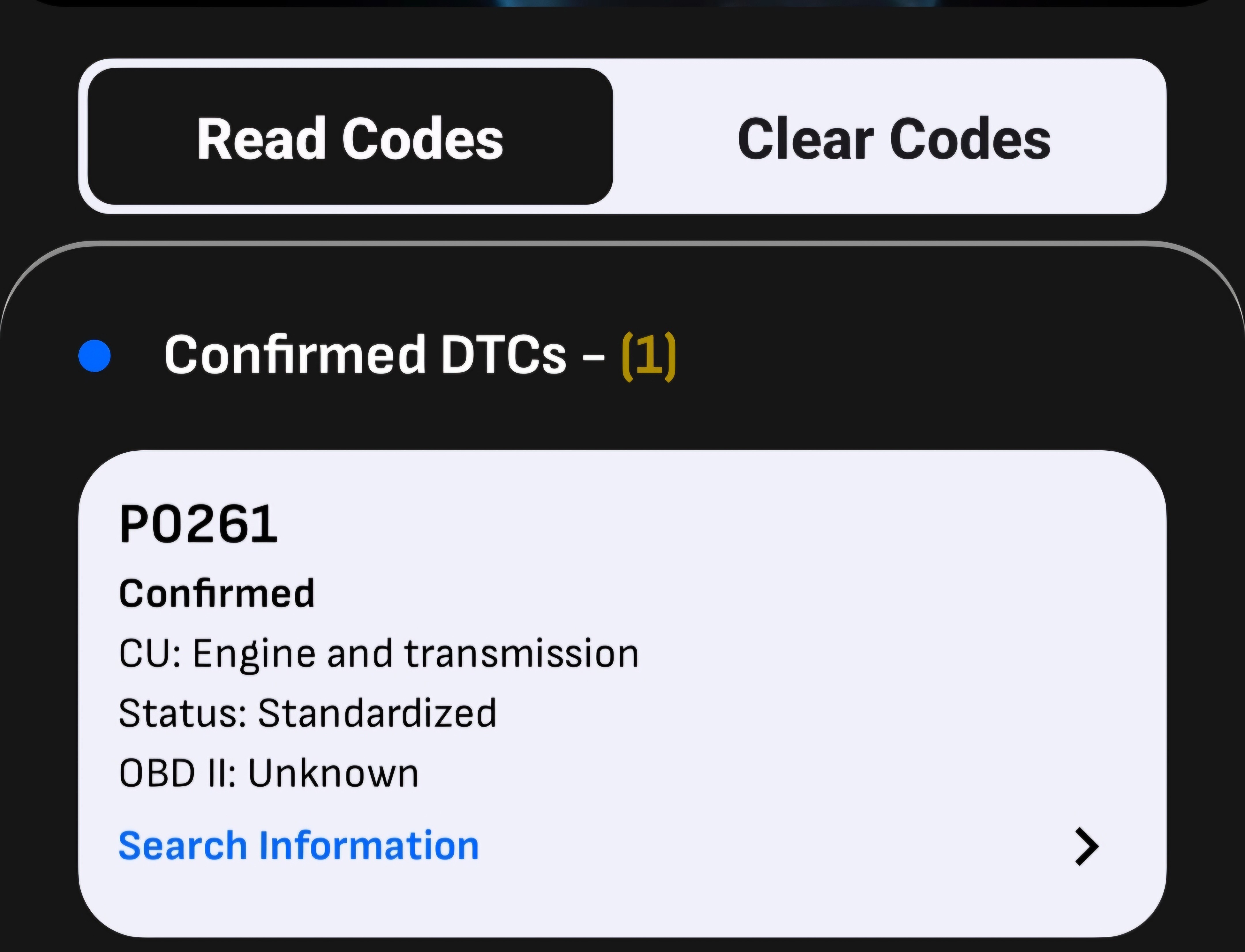

  2. Buenas tardes , refloto el hilo por si a alguien le sirve de ayuda, en el momento que se me volvió a encender la luz le conecte al obd el lector y me salió este fallo .
  3. Buenos días, la mía le pasa igual también se le enciende la luz naranja, y no da error en la máquina . Miraré lo de la sonda lambda, un saludo .

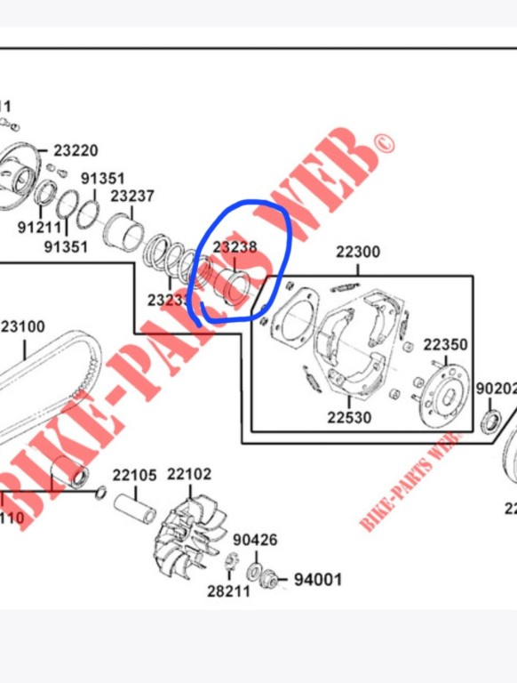

  4. Buenos días a todos , tengo una duda monte un variador polini y la verdad que muy bien , lo único que la salida no era de forma lineal . Quiero decir salía bien y sobre los 20km/h tenía una bajada de revoluciones y después volvía a acelerar. Pensado que eran los rodillos demasiado pesados baje de 9,7 que vienen con el variador a 8,7 y la salida igual . Baje hasta 8gr y lo mismo pero ya en marcha demasiado revolucionada . Muelle de contraste probé el polini que viene y malossi amarillo y igual . Así que decidí volver a como estaba variador original con dr pulley de 10gr y arandela de 1mm ( iba bien con esta configuración) . El problema que ahora hace lo mismo .... a partir de 20km empieza acelerar fuerte . Ya no se si es que hay algo montado mal o no se . la única duda es la cazoleta que he marcado, va así como se ve en las imágenes no? Muchas gracias a todos igualmente, un saludo.

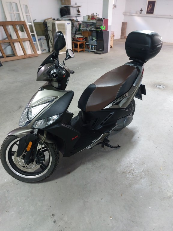

  7. Le hicieron reglaje y me comentó el mecánico que la admisión estaba más cerrada de la cuenta. De aceite va bien , si fuese cojinete de cigüeñal sonaría con la moto en parado al girar el cigüeña con la mano imagino y no suena , un poco raro jejeje , en el servicio oficial me dijeron que era un sonido normal seguiré observando a ver si va a más o cambia el sonido . Muchas gracias por las respuestas.
