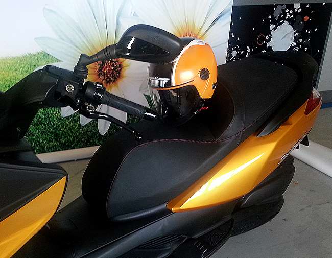

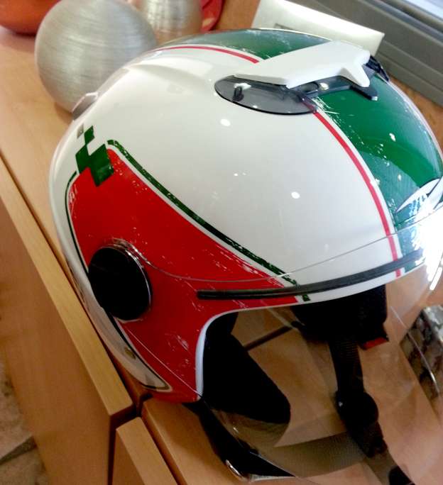

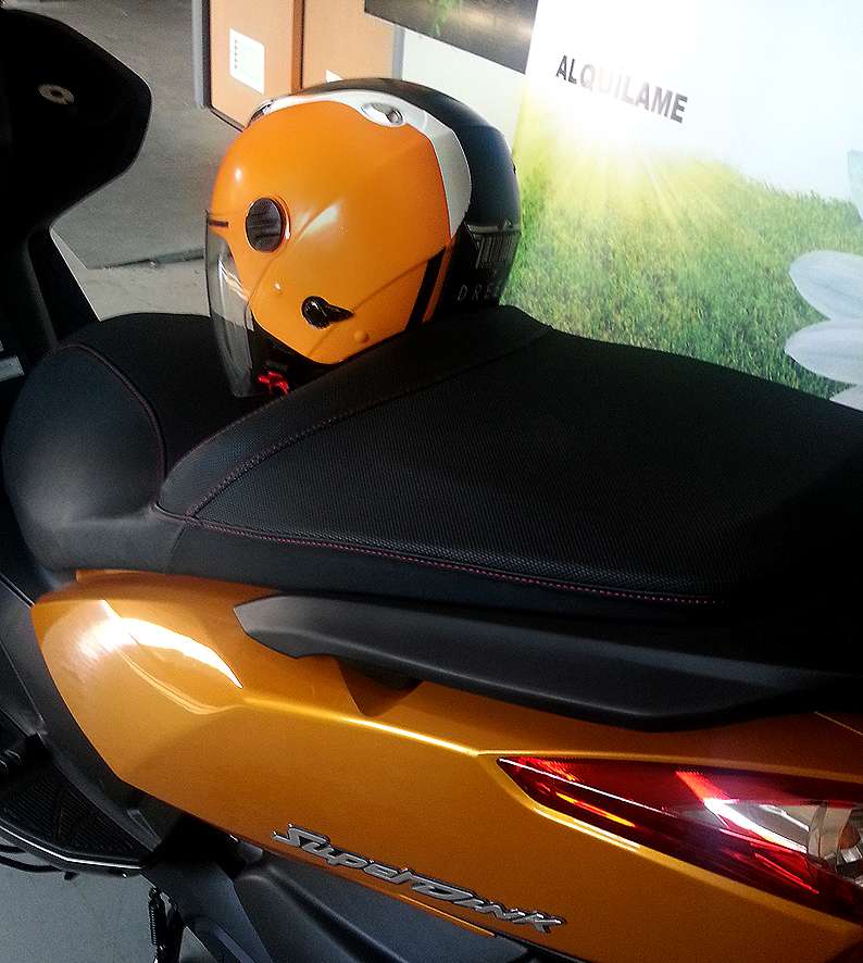

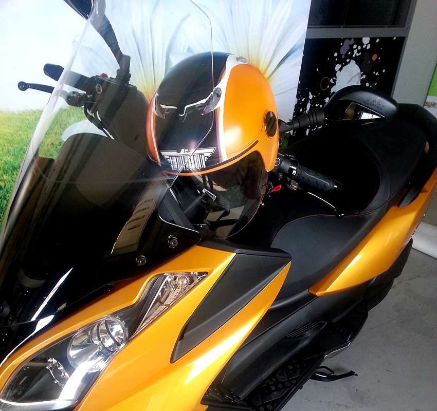

urdu Publicado 26 de Junio del 2013 Compartir Publicado 26 de Junio del 2013 Bueno, el casco que me regalaron no me gustaba mucho y se daba de patadas con mi preciosa sd naranja titanio, pero era el único de mi talla de los de regalo, por tanto... personalización al canto, fui sacando muestras hasta que dí con el tono mas parecido al de la carrocería y jugué con el negro y el propio blanco del casco, que os parece...?? Saludos. Enlace al comentario Compartir en otros sitios web More sharing options...
adrian Publicado 26 de Junio del 2013 Compartir Publicado 26 de Junio del 2013 Simplemente precioso, has dado de lleno, felicidades.. Lo has pintado tu? con pistola aerografica? o spray? SAludos Enlace al comentario Compartir en otros sitios web More sharing options...
saramon Publicado 26 de Junio del 2013 Compartir Publicado 26 de Junio del 2013 Que guapo te ha quedado, urdu :la ola A mi me encanta el color naranja en la SD, y ahora que veo cómo se puede combinar con el casco como lo has hecho tú, aún más. Te felicito :okey Enlace al comentario Compartir en otros sitios web More sharing options...
Invitado streetjero Publicado 26 de Junio del 2013 Compartir Publicado 26 de Junio del 2013 bonito si señor :okey Enlace al comentario Compartir en otros sitios web More sharing options...
Leomonti21 Publicado 26 de Junio del 2013 Compartir Publicado 26 de Junio del 2013 Precioso el casco, felicidades Enviado desde mi iPad con Tapatalk Enlace al comentario Compartir en otros sitios web More sharing options...
PAKONAN666 Publicado 26 de Junio del 2013 Compartir Publicado 26 de Junio del 2013 Buenas madrugadas Fieles e Infieles. .. INFIEL urdu... PAKONAN. .. a tus Pies. .. Me encanta como te ha quedado el casco y por supuesto la Sd Naranja. PD las pintado tu ??? Esa es la pregunta del millón Jajaja. Salu2 de vuestro más fiel infiel. .. Pako. Enviado desde mi GT-I9300 usando Tapatalk 2 Enlace al comentario Compartir en otros sitios web More sharing options...
urdu Publicado 27 de Junio del 2013 Autor Compartir Publicado 27 de Junio del 2013 agradecido por vuestros comentarios, Pues no, no lo he pintado yo... porque el casco no está pintado,jeje, está hecho con vinilo de fundición impreso y laminador de bajo micraje satinado, y aplicado a base de espátula de fieltro, cutter y decapador, y eso si lo he hecho yo. Tuve que imprimir varias muestras hasta que dí con el color más parecido, que por cierto es el 1375 de la carta pantone, si alguien piensa, "y porque no lo comparaste con la carta de color en vez de imprimir tantas muestras" pues le diría que el problema estriba en sacar el color con el laminador de protección satinado aplicado, para conseguir un pelín de efecto metálico,y eso no viene en las cartas de colores, por eso las muestras. el sistema de personalización es el mismo que se utiliza para vinilar integrales de vehículos. Los remates tienen algunas pequeñas deficiencias, pero es el primero, espero que con el casco integral de invierno, me vaya mejor. Ahora quiero meterme con la moto, he visto el hueco debajo de los faros, que me está pidiendo a gritos unos leds... y le pondré también algunos detalles, pero sin cargarla... porque el diseño es muy bueno, tal vez algún logo a juego con el casco y algunas partes las forraré en vinilo carbono. (como las que venden en la tienda de accesorios francesa) aunque en carbono mateado, ya que brillante, me parece que queda "plastiquero" A ver si pillo vacaciones y le meto mano... ya mando fotillos. Saludos compañeros. Enlace al comentario Compartir en otros sitios web More sharing options...
