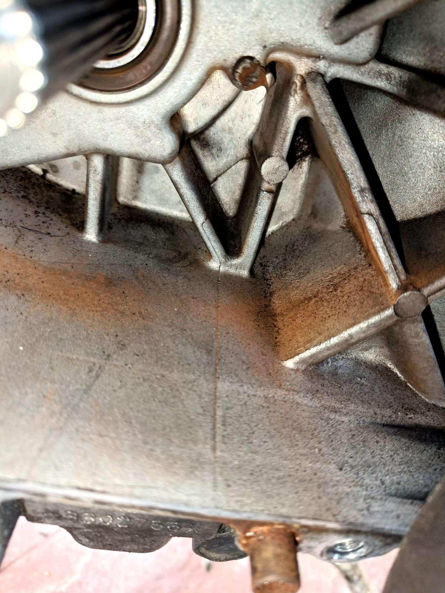

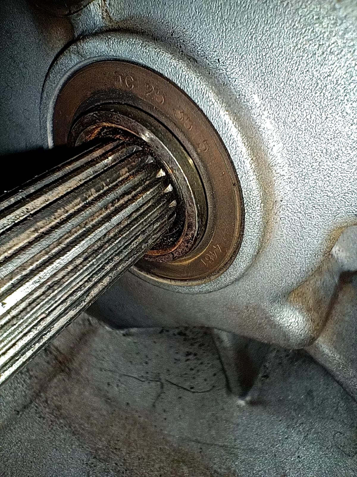

neuraman Publicado 3 de Febrero del 2023 Autor Compartir Publicado 3 de Febrero del 2023 Hola hola! Tardo mucho en contestar y también tardo mucho en ir haciendo las pruebas pertinentes. Aún no he averiguado mucho. Cambié rodillos y correa por las viejas a ver si también sucede con este set. Ya he hecho suficientes kilometros para comprobarlo, pero no tendré tiempo hasta dentro de 3 semanas, con un poco de suerte, algo antes. Estaré de viaje por trabajo y cuando vuelvo estoy a mil con familia y curro. He descubierto que alrededor del eje que sale hacia el variador, hay una junta que tiene un color similar al del polvillo, y quizá podría ser de ahí. Si alguien abre su variador y puede enviarme una foto de que aspecto tiene esa junta en su moto podría ver si la mía está dañada. No lo parece, pero tiene la superficie concava, hacia dentro, y no sé si debería ser así. Por lo que he visto esa junta es parte del carter, no se vende aparte. Y he comprobado que el variador no roza con ella, así que no creo que sea, pero al ser el color tan similar... Cuando abra os cuento si ha vuelto el polvillo. Y de paso le cambio aceite y filtros y reviso un poco la moto entera. Si no tiene polvillo, pues ya se que es de los rodillos nuevos. Aún así los pondría de nuevo y volvería a probar. Seguimos la investigación. Muchas gracias @ Tiritos por reflotar este tema. Enlace al comentario Compartir en otros sitios web More sharing options...
Chulma Publicado 3 de Febrero del 2023 Compartir Publicado 3 de Febrero del 2023 hace 14 minutos, neuraman dijo: Si alguien abre su variador y puede enviarme una foto de que aspecto tiene esa junta en su moto podría ver si la mía está dañada Mira a ver si te sirve esta, es de una People 125, el motor es el €3 Es una foto antigua de una rotura de corea que tuve Salu2 A Tiritos le gusta esto Enlace al comentario Compartir en otros sitios web More sharing options...
neuraman Publicado 3 de Febrero del 2023 Autor Compartir Publicado 3 de Febrero del 2023 pues la junta que digo, en tu caso es negra, pero no parece cóncava... si que puede que sea de ahí Enlace al comentario Compartir en otros sitios web More sharing options...
Tiritos Publicado 3 de Febrero del 2023 Compartir Publicado 3 de Febrero del 2023 hace 5 horas, neuraman dijo: pues la junta que digo, en tu caso es negra, pero no parece cóncava... si que puede que sea de ahí Lo que tú le llamas junta en el eje, es el retén de cigueñal del lado izquierdo es estanco para que no salgan gases ni aceite del cilindro y protege el rodamiento de cigueñal. Esta manchado por el mismo polvo que ha manchado toda la zona. De ahí no puede salir ningún polvillo. Saludos A lord486 le gusta esto Enlace al comentario Compartir en otros sitios web More sharing options...

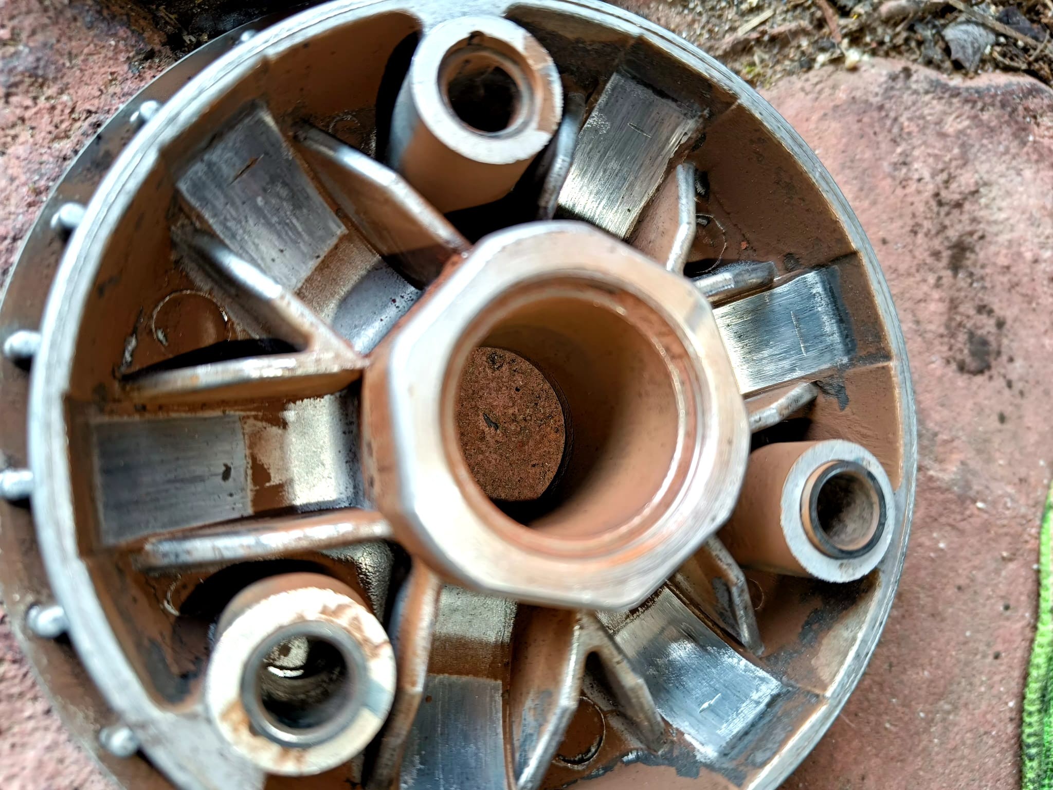

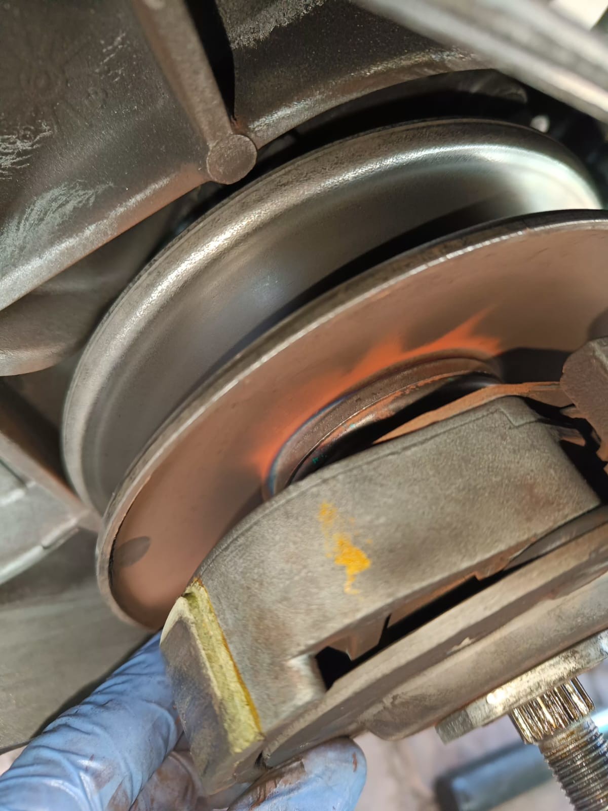

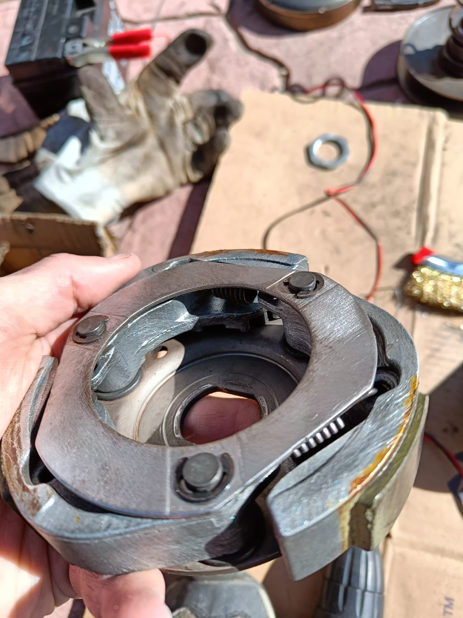

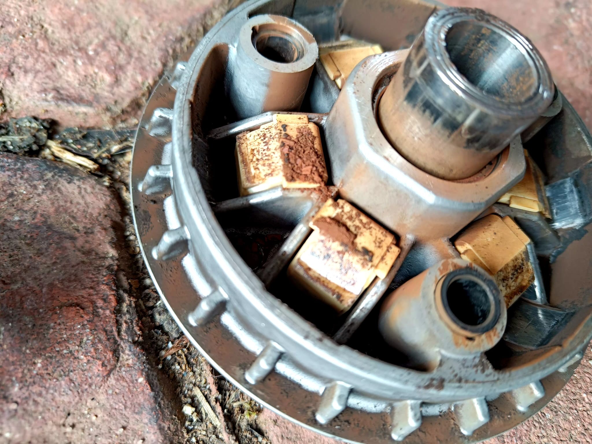

neuraman Publicado 26 de Febrero del 2023 Autor Compartir Publicado 26 de Febrero del 2023 (editado) Bueno, ya he podido darle a la moto. Habré hecho unos 1500km con la correa y rodillos viejos. Me hubiera haber hecho menos, pero hasta hoy no tuve tiempo de ponerme. Ya de paso le he hecho el cambio de aceite y filtros, limpiar tamiz, revisar y limpiar variador y embrague, cambiar rodillos y correa, lijar ferodos y hacer de nuevo la rosca de dos de los tornillos del filtro de aceite que estaban pasados. Total 1h45m... voy cogiendo el tranquillo!!! El polvito dichoso ha vuelto a aparecer. Y parece que viene del embrague... os pongo fotos. Y ruido nuevo. Un chirrido cuando sueltas gas y se suelta el embrague... al principio era muy leve y cada vez es más claro. Un ruido de mítico grillo metálico. En cuanto abro gas el grillo desaparece. ¿alguna idea? La corona con el polvito anaranjado. Diferentes vistas del embrague. Donde se ve el polvito naranja que parece que sale disparado del centro. Y los 3 ferodos antes del lijado. ¿Tienen unas muescas, son normales? Editado 26 de Febrero del 2023 por neuraman Enlace al comentario Compartir en otros sitios web More sharing options...
lord486 Publicado 26 de Febrero del 2023 Compartir Publicado 26 de Febrero del 2023 hace 50 minutos, neuraman dijo: Bueno, ya he podido darle a la moto. Habré hecho unos 1500km con la correa y rodillos viejos. Me hubiera haber hecho menos, pero hasta hoy no tuve tiempo de ponerme. Ya de paso le he hecho el cambio de aceite y filtros, limpiar tamiz, revisar y limpiar variador y embrague, cambiar rodillos y correa, lijar ferodos y hacer de nuevo la rosca de dos de los tornillos del filtro de aceite que estaban pasados. Total 1h45m... voy cogiendo el tranquillo!!! El polvito dichoso ha vuelto a aparecer. Y parece que viene del embrague... os pongo fotos. Y ruido nuevo. Un chirrido cuando sueltas gas y se suelta el embrague... al principio era muy leve y cada vez es más claro. Un ruido de mítico grillo metálico. En cuanto abro gas el grillo desaparece. ¿alguna idea? La corona con el polvito anaranjado. Diferentes vistas del embrague. Donde se ve el polvito naranja que parece que sale disparado del centro. Y los 3 ferodos antes del lijado. ¿Tienen unas muescas, son normales? Buenas, Llegados a este punto, creo que merece la pena que desmontes el embrague. Todo ese polvo naranja tiene pinta de tener óxido y si viene de dentro del embrague, debes asegurarte de limpiarlo todo completamente. El chirrido puede provenir de los rodamientos de la polea del embrague ya que pueden tener óxido y sólo actúan cuando el embrague no transmite movimiento a la rueda. En cuanto a las zapatas, puedes darle una buena lijada. Aún tienen mucho material pero su aspecto es mejorable. Saludos, A Tiritos le gusta esto Enlace al comentario Compartir en otros sitios web More sharing options...
neuraman Publicado 26 de Febrero del 2023 Autor Compartir Publicado 26 de Febrero del 2023 Pues a la próxima desmonto y limpio a fondo el embrague... tras estudiar bien como se hace y si tengo todo lo necesario. A las zapatas les di una buena lijada, si. La pregunta es... ¿como se puede oxidar el embrague? La verdad que esto sucedió después de tener la moto parada durante un buen rato, quizá dos meses. Pero el variador estaba cerrado... así que en principio no debería haber ninguna causa para que apareciera oxido allí . Ahora me toca mantener esperar un par de semanas a poder desmontar de nuevo. A lord486 le gusta esto Enlace al comentario Compartir en otros sitios web More sharing options...
neuraman Publicado 21 de Marzo del 2023 Autor Compartir Publicado 21 de Marzo del 2023 Ok, continúo. Después de unos cuántos kilómetros, cerca de 1000, me he puesto de nuevo. He desmonatado todo, variador y embrague enteros (sacado el muelle de contraste y muelles de zapatas). Y estaba todo lleno de mi*rda. Lo he limpiado todo para dejarlo como el primer día. Limpieza a fondo!! Os dejo unas fotos. No tengo fotos del ates después de todo, pero os dejo de algunos antes. El después es todo en... color metal!!!! sin más! DESPUES Lo he montado, he hecho 100 kilometros (una vez al curro), hechos a buen ritmo. mucho tiempo a 100kmh. Y al desmontar, otra vez la misma mi*rda. Principalmente en el variador. Metida dentro donde están los rodillos. Un polvo negro y polvo marrón. El bulón de dentro del variador lo noté un poco rozado la otra vez y esta vez lo noto en peor estado. Además los platos del variador tienen algo de juego, no he hecho vídeo de este juego. Pero mi sensación, que no conocimiento, es que tiene demasiado juego... Lo que si he grabado son 3 vídeos de los soniditos de la moto. Tiene varios sonidos: Un sílbido del embrague, con la moto en marcha el sílbido es más pronunciado. Un traqueteo. Al desmontar y comprobar se ve que viene de el variador. Un golpeteo. Que parece ser que es el cimbreo de la correa. HIPOTESIS: El sílbido del embrague podría ser el muelle de contraste que esté viejito y deje la correa patinar un poco. Esto a su vez haría el golpeteo de la correa. El traqueteo en el variador, no tengo ni idea... me decanto porque sea por el juego ese del variador en el bulón... ¿¿¿que opináis???? Por si acaso he comprado el muelle de contraste que son 20e para probar. mi hipotesis: muelle de contraste algo gastado y pequeño patine de correa. De hecho, en algunas relaciones se ve como la correa cimbrea y creo que podría ser por eso. NADA MÁS DESMONTAR DESPUÉS DE LIMPIAR todo Y ENGRASAR RODAMIENTOS EMBRAGUE QUE LA GRASA SE VEÍA YA BIEN VIEJITA al final... CON LA TAPA PUESTA Enlace al comentario Compartir en otros sitios web More sharing options...
