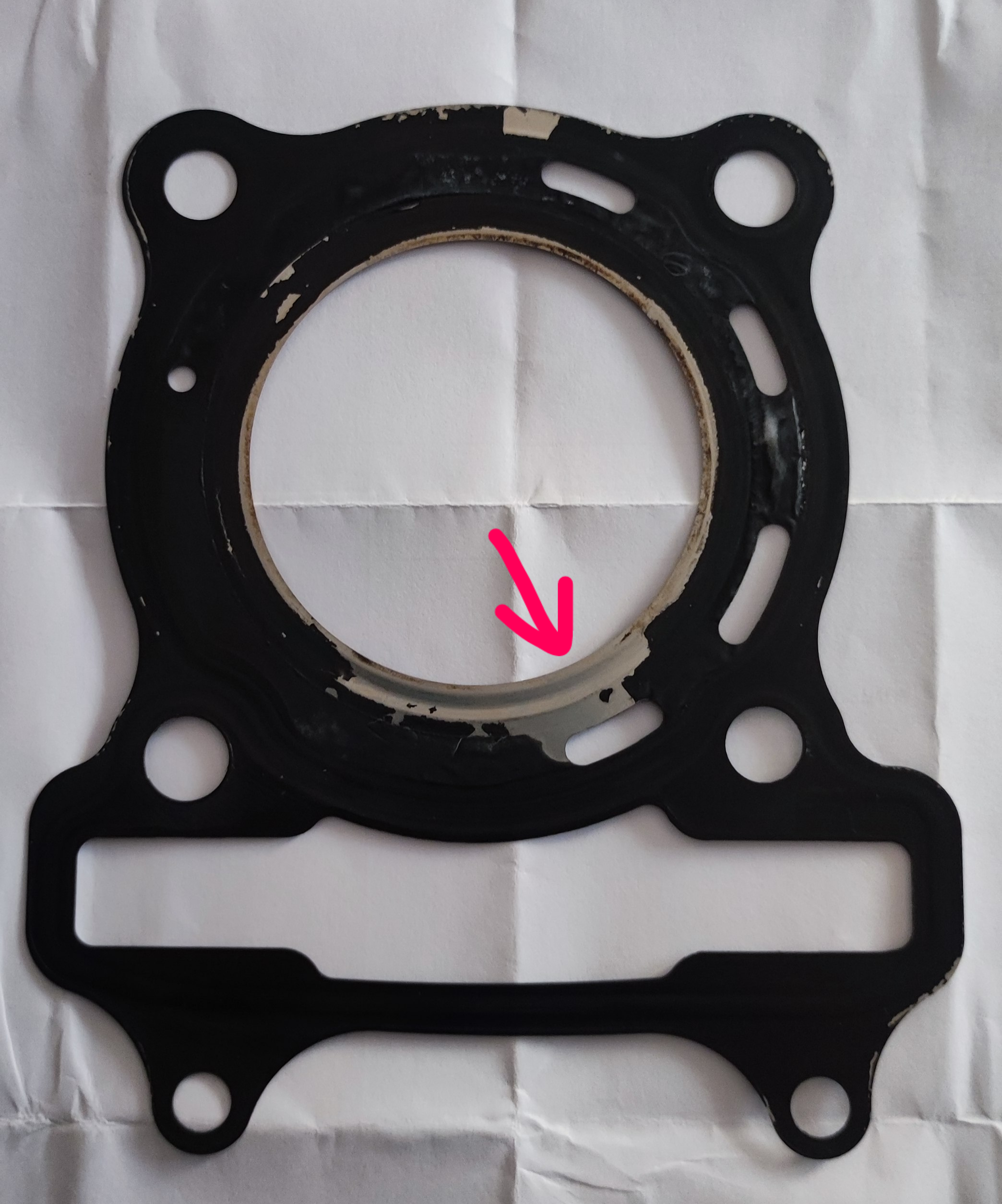

Red Velvet Publicado 10 de Agosto del 2022 Autor Compartir Publicado 10 de Agosto del 2022 Pues he ido a recoger la moto y a pedir explicaciones de porqué dejan salir la moto achacando sólo a la bujía el fallo de encendido sin, aparentemente, no comprobar nada más. Podría haberse agravado la avería. Se ve condensación la segunda vez pero al parecer no la primera. La pérdida era muy pequeña pero suficiente para "mojar" la bujía y no encender. Me han entregado la junta culpable y en las imágenes se ve la zona por donde parece que ha tenido la fuga hacia el interior del cilindro. Enlace al comentario Compartir en otros sitios web More sharing options...
Red Velvet Publicado 10 de Agosto del 2022 Autor Compartir Publicado 10 de Agosto del 2022 Y otra cosa que ya es curiosidad. ¿Porqué la junta solo trae perforaciones para los conductos de refrigeración en uno de los lados solamente? Por una de las caras se aprecian marcas de tener cavidades también pero en la junta están cegadas. Enlace al comentario Compartir en otros sitios web More sharing options...
lord486 Publicado 10 de Agosto del 2022 Compartir Publicado 10 de Agosto del 2022 hace 1 hora, Red Velvet dijo: Pues he ido a recoger la moto y a pedir explicaciones de porqué dejan salir la moto achacando sólo a la bujía el fallo de encendido sin, aparentemente, no comprobar nada más. Podría haberse agravado la avería. Se ve condensación la segunda vez pero al parecer no la primera. La pérdida era muy pequeña pero suficiente para "mojar" la bujía y no encender. Me han entregado la junta culpable y en las imágenes se ve la zona por donde parece que ha tenido la fuga hacia el interior del cilindro. Buenas, El aspecto de la junta es como esperaba, quizá un poco peor pero aún así es seguro que no te dará más problemas. hace 1 hora, Red Velvet dijo: Y otra cosa que ya es curiosidad. ¿Porqué la junta solo trae perforaciones para los conductos de refrigeración en uno de los lados solamente? Por una de las caras se aprecian marcas de tener cavidades también pero en la junta están cegadas. Los pasos que tiene la junta son todos lo que necesita la culata. Si has visto que el bloque tenía más aberturas es porque ese circuito de refrigeración o lubricación pertenece sólo a este. Saludos, A Red Velvet le gusta esto Enlace al comentario Compartir en otros sitios web More sharing options...

Tiritos Publicado 12 de Agosto del 2022 Compartir Publicado 12 de Agosto del 2022 hace 21 horas, lord486 dijo: Buenas, El aspecto de la junta es como esperaba, quizá un poco peor pero aún así es seguro que no te dará más problemas. Los pasos que tiene la junta son todos lo que necesita la culata. Si has visto que el bloque tenía más aberturas es porque ese circuito de refrigeración o lubricación pertenece sólo a este. Saludos, Para entenderlo mejor: El cilindro tiene el paso de agua todo alrededor, y la junta distribuye el circuito para que el liquido salga por el lado contrario a la entrada del manguito en el cilindro, y a su vez entre por el lado contrario al manguito de salida de la culata ( termostato), de esa manera el circuito hace un zig-zag y se obtiene una mejor refrigeración al existir mayor tiempo de intercambio de calor. En cuanto al estado de la junta, se puede apreciar que no está rota, y que la fuga ha sido por un exceso de compresión de la junta causada por los contrastes térmicos que deriva en un defecto de apriete relativo de los tornillos (tal como comenté anteriormente) . Tal vez si se hubiera reapretado se hubiera conseguido estanqueidad de nuevo, eso nunca se sabrá, pero a posteriori no se puede juzgar la acción del taller, los talleres van a lo seguro, no pueden arriesgarse a que la solución no sea válida. En cuanto a tu duda de volver a reapretar la culata después de la reparación, te diré que antaño se seguía esa costumbre en todos los talleres y parecía lógico, pero muchos nos preguntábamos ¿porqué en los vehículos nuevos no era necesario hacerlo? la respuesta es que ahora se sigue otro método de apriete en las culatas (recomendado por el fabricante de las juntas): Se aprietan a un par más bajo con dinamométrica y a continuación se les da un apriete girando 60º las cabezas de los tornillos finalizando con otro también de 60º (El método lo especifica cada fabricante de las juntas). Esto le da una compresión a la junta calculada para que siga siendo elástica ante las tensiones requeridas por los cambios térmicos y no se quede en estado plástico (El estado plástico es aquel en que la junta no es capaz de recuperar su grosor al comprimirse en exceso durante un fuerte calentamiento ). Por eso el hacer un reapriete cuando existe una pequeña fuga es una solución de última instancia sin garantías de efectividad. Un saludo A abhang y Red Velvet les gusta esto Enlace al comentario Compartir en otros sitios web More sharing options...
Red Velvet Publicado 14 de Agosto del 2022 Autor Compartir Publicado 14 de Agosto del 2022 En 12/8/2022 a las 9:10, Tiritos dijo: Para entenderlo mejor: El cilindro tiene el paso de agua todo alrededor, y la junta distribuye el circuito para que el liquido salga por el lado contrario a la entrada del manguito en el cilindro, y a su vez entre por el lado contrario al manguito de salida de la culata ( termostato), de esa manera el circuito hace un zig-zag y se obtiene una mejor refrigeración al existir mayor tiempo de intercambio de calor. En cuanto al estado de la junta, se puede apreciar que no está rota, y que la fuga ha sido por un exceso de compresión de la junta causada por los contrastes térmicos que deriva en un defecto de apriete relativo de los tornillos (tal como comenté anteriormente) . Tal vez si se hubiera reapretado se hubiera conseguido estanqueidad de nuevo, eso nunca se sabrá, pero a posteriori no se puede juzgar la acción del taller, los talleres van a lo seguro, no pueden arriesgarse a que la solución no sea válida. En cuanto a tu duda de volver a reapretar la culata después de la reparación, te diré que antaño se seguía esa costumbre en todos los talleres y parecía lógico, pero muchos nos preguntábamos ¿porqué en los vehículos nuevos no era necesario hacerlo? la respuesta es que ahora se sigue otro método de apriete en las culatas (recomendado por el fabricante de las juntas): Se aprietan a un par más bajo con dinamométrica y a continuación se les da un apriete girando 60º las cabezas de los tornillos finalizando con otro también de 60º (El método lo especifica cada fabricante de las juntas). Esto le da una compresión a la junta calculada para que siga siendo elástica ante las tensiones requeridas por los cambios térmicos y no se quede en estado plástico (El estado plástico es aquel en que la junta no es capaz de recuperar su grosor al comprimirse en exceso durante un fuerte calentamiento ). Por eso el hacer un reapriete cuando existe una pequeña fuga es una solución de última instancia sin garantías de efectividad. Un saludo Completísima respuesta. Muchas gracias. A Tiritos le gusta esto Enlace al comentario Compartir en otros sitios web More sharing options...
