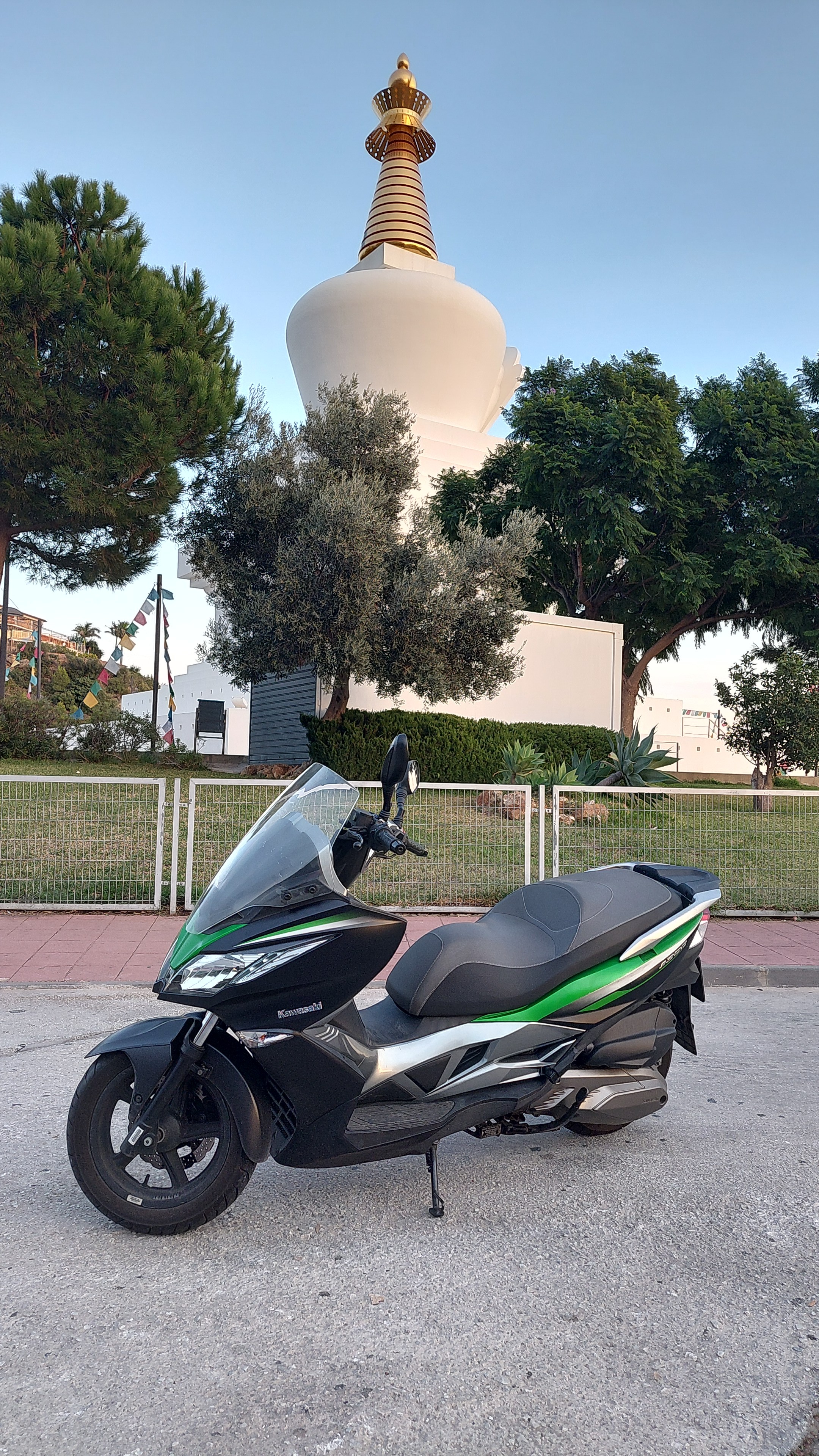

Os confirmo que he comprado la J300 y hoy he hecho mi primera escapada con ella. Súper contento con las compra de momento.

Sea como fuere. Por 2.080 euros que me ha costado con la transferencia incluida. No puedo pedir más.
Gracias y aunque se que mi modelo es Kawasaki y no Kymco comparte casi todo así que me quedare por aquí a ayudar sobre alguna duda que sepa resolver.
Adjunto foto de mi primera escapada con ella, a Benalmádena. Unos 20 kilómetros de ida en autovía en ida y otros 20 de vuelta.
Saludos!
