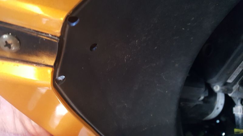

puliodejere Publicado 29 de Agosto del 2020 Compartir Publicado 29 de Agosto del 2020 Hola a todos!! Llevo poco tiempo con una SD300 y estoy encantado en comparación con una Like que manejaba antes, pero llevo unos días un ruido que me tiene un poco mosca. No si alguien tiene identificado este problema. Se trata de un ruido de golpeteo, como un cloc cloc que aparece al pillar baches y badenes y mucho en adoquinado (obvio), en la zona del morro, como por dentro. Lo noto principalmente a baja velocidad (será porque si vas mas rápido no se oye con el ruido del aire y del motor y porque se atenúa la vibración). En parado empujando el amortiguador, no hace nada raro y en marcha si freno en seco con el delantero para hundir la horquilla tampoco. Solo con baches y badenes en marcha. Ah y es un ruido más bien plasticoso, no suena a metálico, aunque eso ya es de afinar mucho el oido, igual me equivoco. Ni el carenado ni el guardabarros delantero están sueltos aparentemente. El disco o la pinza de freno tampoco parecen flojos. He leído por ahí que puede ser del triángulo entre plástico negro entre los faros que tenga la cogida suelta, pero no veo nada flojo. He pensado que igual pueden ser los cables que golpeen al coger baches... No sé Gracias y saludos!! Enlace al comentario Compartir en otros sitios web More sharing options...

puliodejere Publicado 31 de Agosto del 2020 Autor Compartir Publicado 31 de Agosto del 2020 Pues creo que he dado con lo que puede ser. Metiendo la mano debajo del frontal bajo los faros hay una zona de plastico negro mate. Esta mañana he empujado y estaba suelta, por lo que parece que es lo que golpea contra el carenado. De hecho he empujado demasiado y lo he empeorado. Le he puesto lo que tenia a mano, cinta de carrocero para descartar si es eso y casi ha desaparecido el golpeteo. Parece que toca desmontar el frontal. Sabeis si eso va atornillado o pegado? Saludos. Enlace al comentario Compartir en otros sitios web More sharing options...

puliodejere Publicado 1 de Septiembre del 2020 Autor Compartir Publicado 1 de Septiembre del 2020 Siii, lo he visto. Muchas gracias Tranceline. Lo que parece en el video es que esa pieza lleva 2 tornillos y va simplemente apoyada en la parte mas cercana al pico del morro cuando la saca el tio. Me extraña que entonces a nadie más le haga ruido esto, a menos que vaya pegado. Igual con un cordon de silicona queda solucionado el asunto. Enlace al comentario Compartir en otros sitios web More sharing options...

puliodejere Publicado 2 de Septiembre del 2020 Autor Compartir Publicado 2 de Septiembre del 2020 Hace 4 horas, TRANCELINE dijo: De nada, la verdad que no se muy bien a que haces referencia, yo solo e desmontado una vez todo el frontal utilizando el "tuto" de youtube que te comente y ya casi no me acuerdo de nada, si es que tengo una cabeza para algunas cosas.... Supongo que te refieres a este tutorial. La pieza que golpea es la que desmonta en el minuto 4:05 Enlace al comentario Compartir en otros sitios web More sharing options...
Germi Publicado 3 de Septiembre del 2020 Compartir Publicado 3 de Septiembre del 2020 Yo identifique el mismo ruido que tu pero porque al arrancar en frío temblaba la moto y hacia el traqueteo. Pense en ponerle tornillos pero la solución mas fácil es ponerle un poco de cinta aislante de doble cara y problema resuelto. La venden en chinos barata. Enlace al comentario Compartir en otros sitios web More sharing options...
