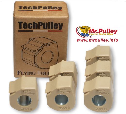

spark Publicado 2 de Noviembre del 2019 Autor Compartir Publicado 2 de Noviembre del 2019 Si le quieres poner los Pulley les puedes rebajar 1 gr mediante una broca 0,5 mm mayor que el agujero que trae el rodillo, pero te aconsejo que limpies bien todas las piezas con alcohol para que no tengan nada de grasa, si quieres en las pistas de los rodillos (rampas) puedes pintar las con lápiz de grafito que es un buen lubricante, pero nada más. Este variador creo que va sin arandela, pero si lleva alguna, hay que montarla en el fondo del eje, antes del plato de rampas. Cuando montes los rodillos esmerate bien en dejarlos en la posición correcta, monta el variador con los rodillos sujetandolo bien cerrado con los dedos índice y pulgar, hasta que lo lleves al fondo, de esa manera no se mueven los rodillos Toma la medida de anchura de la correa, la referencia son 18,8 mm, si tiene 17 mm ya no sirve, porque es como si estuviera estirada y el muelle ya no la tensa bien. Colocala de manera que la flecha marque hacía adelante, o que las letras se lean desde arriba. Aprovecha cuando tengas el variador desmontado para desmontar el embrague y limpiarlo todo bien, lija las zapatas para quitarles el brillo. Limpia las poleas con alcohol para que no coja grasa de las manos la correa. Si tienes todos esos cuidados, los Pulley tienen que ir bien. Un saludo P.D. Si al final decides comprar otros rodillos, te aconsejo los Tech Pulley de 11,5 gr. Porque dan más aceleración que los Pulley, y tienen unas patillas que le impiden darse la vuelta.https://drpulley.shopnix.de/Dr-Pulley-SR-TechPulley-FR-sliding-rolls/Size-18x14mm-6x/TechPulley-Sliding-roll-FR1814/6-11-5::1172.html Gracias así lo haré, el lunes te informo pero antes tengo que montar las bombillas nuevas así que no se si será para martes. Enviat des del meu MI MAX usant Tapatalk A Tiritos le gusta esto Enlace al comentario Compartir en otros sitios web More sharing options...

spark Publicado 25 de Noviembre del 2019 Autor Compartir Publicado 25 de Noviembre del 2019 Buenas retomando el hilo por si alguien en un futuro le puede venir bien hoy he rebajado de peso los rodillos imitación Pulley que pedí en Aliexpress de 14gr, con esos rodillos se me daban la vuelta cada dos por tres mas que los Pulley originales y claro ahora que sabemos que los rodillos originales son de 12.3 y no de 15gr pues puedo temer que se daban la vuelta por exceso de peso. Los he dejado a 11gr o 10 y mucho, la verdad no lo se con exactitud porque mi bascula no tiene decimales y está en el limbo de 10/11gr según lo ponga, así que deduzco que andará en 10.8/9 o 11gr que recomienda Pulley al cambiarlos es quitarle un 10% menos del peso original. Todo esto es un prueba antes de taladrar los Pulley originales para ver como va y funciona. Os mantendré informados. A Tiritos le gusta esto Enlace al comentario Compartir en otros sitios web More sharing options...
Tiritos Publicado 25 de Noviembre del 2019 Compartir Publicado 25 de Noviembre del 2019 4 hours ago, spark said: Buenas retomando el hilo por si alguien en un futuro le puede venir bien hoy he rebajado de peso los rodillos imitación Pulley que pedí en Aliexpress de 14gr, con esos rodillos se me daban la vuelta cada dos por tres mas que los Pulley originales y claro ahora que sabemos que los rodillos originales son de 12.3 y no de 15gr pues puedo temer que se daban la vuelta por exceso de peso. Los he dejado a 11gr o 10 y mucho, la verdad no lo se con exactitud porque mi bascula no tiene decimales y está en el limbo de 10/11gr según lo ponga, así que deduzco que andará en 10.8/9 o 11gr que recomienda Pulley al cambiarlos es quitarle un 10% menos del peso original. Todo esto es un prueba antes de taladrar los Pulley originales para ver como va y funciona. Os mantendré informados. Yo también hice esas pruebas de quitar peso a los Pulley y te comento que yo los desmonté, es decir: saqué el casquillo metálico del plástico tanto para taladrarlos como en otra ocasión para rellenarlos con soldadura de estaño. Si tu báscula no es de precisión, tienes que combinar en la misma el peso de varios y dividirlo entre el nº de rodillos, es decir, si con 4 rodillos te sale un peso de 43, sabes que el peso dividido por 4 son 10,75, si con 6 te da 65 gr / 6 = 10,8, así sabrás aproximadamente el peso de cada rodillo. Un saludo A spark le gusta esto Enlace al comentario Compartir en otros sitios web More sharing options...
spark Publicado 25 de Noviembre del 2019 Autor Compartir Publicado 25 de Noviembre del 2019 (editado) Hace 15 minutos , Tiritos dijo: Yo también hice esas pruebas de quitar peso a los Pulley y te comento que yo los desmonté, es decir: saqué el casquillo metálico del plástico tanto para taladrarlos como en otra ocasión para rellenarlos con soldadura de estaño. Si tu báscula no es de precisión, tienes que combinar en la misma el peso de varios y dividirlo entre el nº de rodillos, es decir, si con 4 rodillos te sale un peso de 43, sabes que el peso dividido por 4 son 10,75, si con 6 te da 65 gr / 6 = 10,8, así sabrás aproximadamente el peso de cada rodillo. Un saludo Bien pensado no se me había pasado por la cabeza, de todas formas ya tarde porque ahora que los voy a montar no tengo bascula, pero en los Pulley lo haré. Gracias ;) Edit... Que tal te fue los Pulley rebajados? Editado 25 de Noviembre del 2019 por spark Enlace al comentario Compartir en otros sitios web More sharing options...
spark Publicado 27 de Noviembre del 2019 Autor Compartir Publicado 27 de Noviembre del 2019 Buenos días! Tras probar los Koso réplica Pulley rebajados a su peso correcto he de decir que por ahora me como mis palabras anteriores en este hilo sobre los Pulley, madre mía como va el motillo es otra moto. Ha mejorado muchísimo la aceleración y por ahora no la he puesto a tope de punta pero ayer iba a 110km/h a unas 8200rpm en un tramo de medio bajada, con los originales redondos iría a unas 9300rpm. Aún tienen que pasar el test de largo paseo, tramo de curvas etc... para ver si se dan la vuelta. Por ahora estoy muy contento con la mejoría, ahora si que funcionan como tienen que hacerlo este tipo de rodillos, cuando los monte tanto estos réplica como los originales Pulley fue una decepción porque note poca mejoría respecto a los originales, pero claro todo estaba basado en los pesos erroneos de 15gr que tanto se ha pregonado por este foro. Os seguiré informando Saludos A Tiritos le gusta esto Enlace al comentario Compartir en otros sitios web More sharing options...

Armasgon Publicado 12 de Diciembre del 2019 Compartir Publicado 12 de Diciembre del 2019 Buenas tardes a todos. Perdonar mi más profunda ignorancia, soy nuevo en todo esto tanto en tema de rodillos como en conducción de scooter porque es mi primera scooter, la scotter es la Grand dink 125,después de leer todo el hilo sigo sin saber qué rodillos comprar y que hay que tocar de muelles y de embrague y de correas y todo lo demás, le tengo que hacer la revisión de los 5000 km a la scooter y querría cambiar rodillos y todo el tema que se ha estado hablando para mejorar un poco el rendimiento de la scooter, pero antes de llevarla al taller me gustaría que algunos de los miembros del foro me dijera concretamente qué es lo que tengo que comprar para llevarlo al taller, que tenga la misma salida que ahora me da lo mismo pero que tenga algo de más puntas y que recupere algo mejor me gustaría entonces qué es lo que tendría que comprar y tocarle a la scooter para que vaya mejor, la verdad que ahora mismo la moto de 112 de marcador no pasa y no es que recupere muy bien por eso pregunto gracias de antemano. (Aclaro, quiero que coja más punta y recupere mejor y por cierto el consumo de la scotter lo comprobé hace poco y a los 25 kilómetros me entró en el depósito 1,20 litros una pasada creo lo pongo porque también he visto algo de consumo mencionado en un mensaje en este hilo) Enlace al comentario Compartir en otros sitios web More sharing options...
Tiritos Publicado 12 de Diciembre del 2019 Compartir Publicado 12 de Diciembre del 2019 2 hours ago, Armasgon said: Buenas tardes a todos. Perdonar mi más profunda ignorancia, soy nuevo en todo esto tanto en tema de rodillos como en conducción de scooter porque es mi primera scooter, la scotter es la Grand dink 125,después de leer todo el hilo sigo sin saber qué rodillos comprar y que hay que tocar de muelles y de embrague y de correas y todo lo demás, le tengo que hacer la revisión de los 5000 km a la scooter y querría cambiar rodillos y todo el tema que se ha estado hablando para mejorar un poco el rendimiento de la scooter, pero antes de llevarla al taller me gustaría que algunos de los miembros del foro me dijera concretamente qué es lo que tengo que comprar para llevarlo al taller, que tenga la misma salida que ahora me da lo mismo pero que tenga algo de más puntas y que recupere algo mejor me gustaría entonces qué es lo que tendría que comprar y tocarle a la scooter para que vaya mejor, la verdad que ahora mismo la moto de 112 de marcador no pasa y no es que recupere muy bien por eso pregunto gracias de antemano. (Aclaro, quiero que coja más punta y recupere mejor y por cierto el consumo de la scotter lo comprobé hace poco y a los 25 kilómetros me entró en el depósito 1,20 litros una pasada creo lo pongo porque también he visto algo de consumo mencionado en un mensaje en este hilo) Se entiende que es la Grand dink Euro 4 de 2017 ¿verdad? Yo lo único que le haría de momento sería sustituir los rodillo originales por los Thech pulley FR de 18x14x12g que te pongo en el siguiente enlace, con ellos vas a ganar en todo, y no hace falta que toques muelles ni correa, que la moto está muy nueva, además en el concesionario no le va a gustar que le lleves correas que ellos venden más caras, con los rodillos no les parecerá mal. Un saludo A spark y Armasgon les gusta esto Enlace al comentario Compartir en otros sitios web More sharing options...
