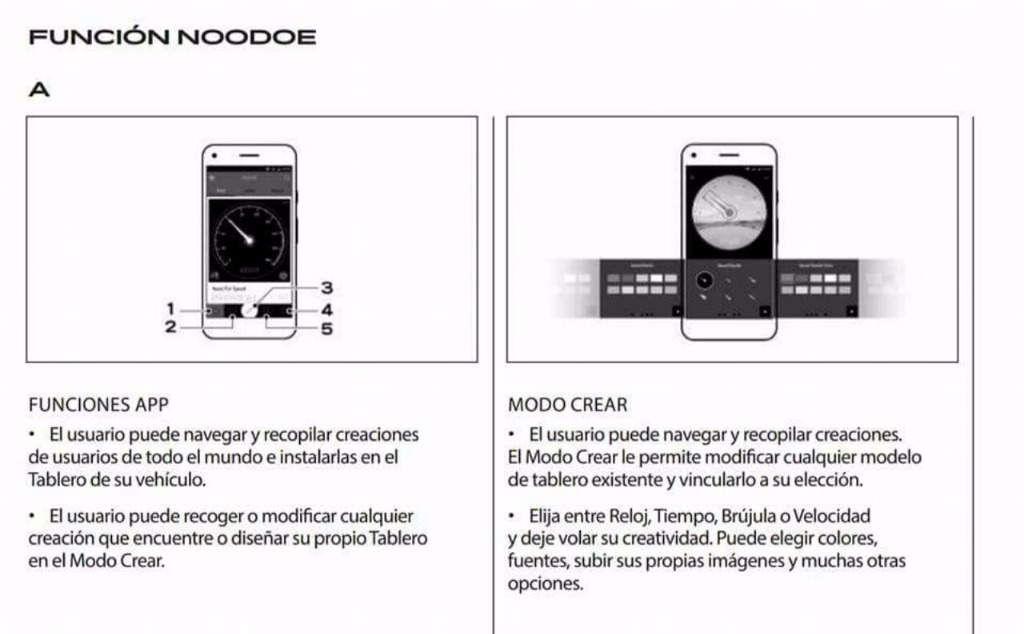

FUNCIONAMIENTO SISTEMA NOODOE EN KYMCO AK550

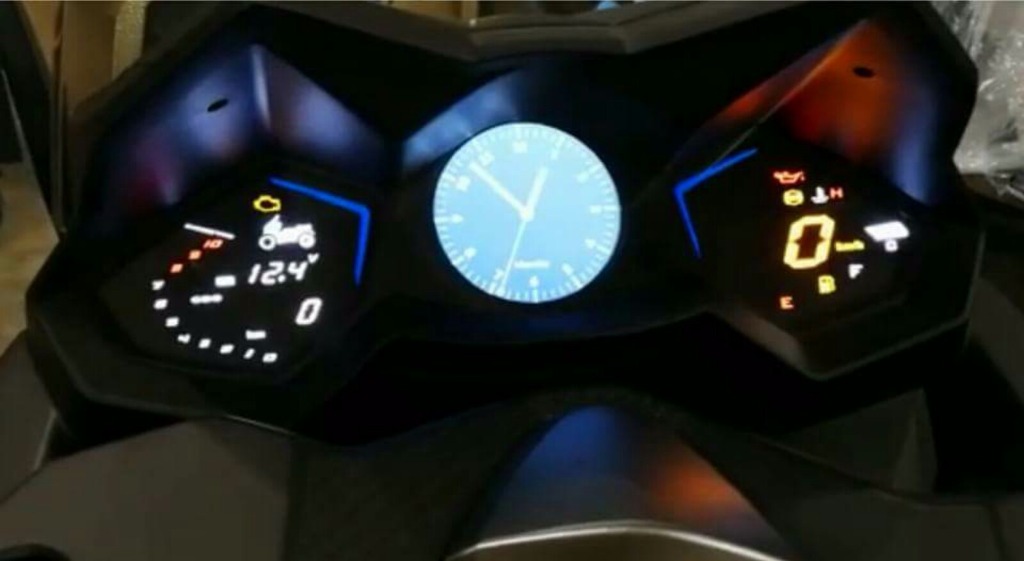

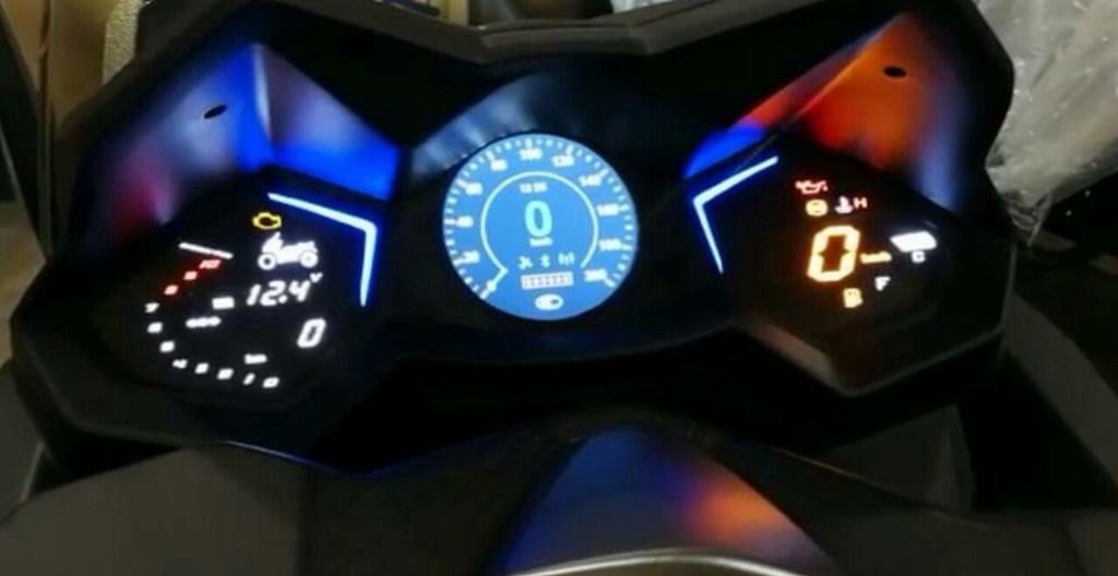

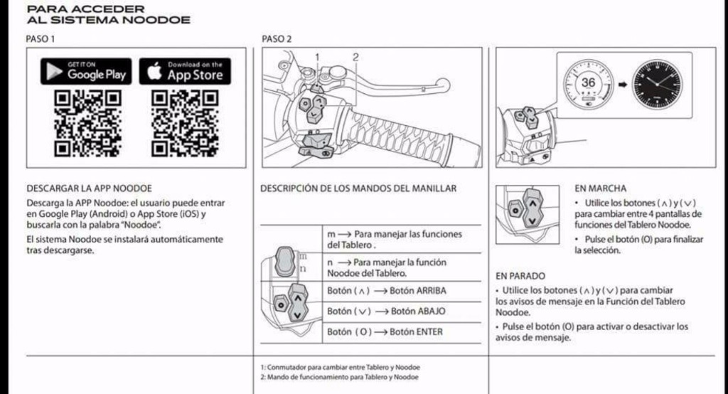

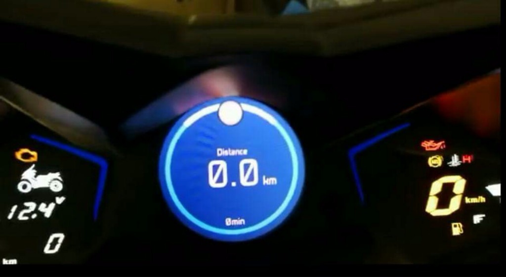

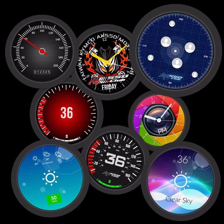

- El sistema noodoe se visualiza en la pantalla central del cuadro.

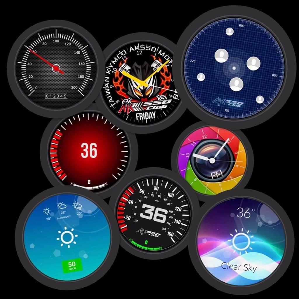

- Esta pantalla nos da la bienvenida y tenemos cinco opciones para visualizar.
- Reloj
- Tiempo
- Brújula
- Velocidad.

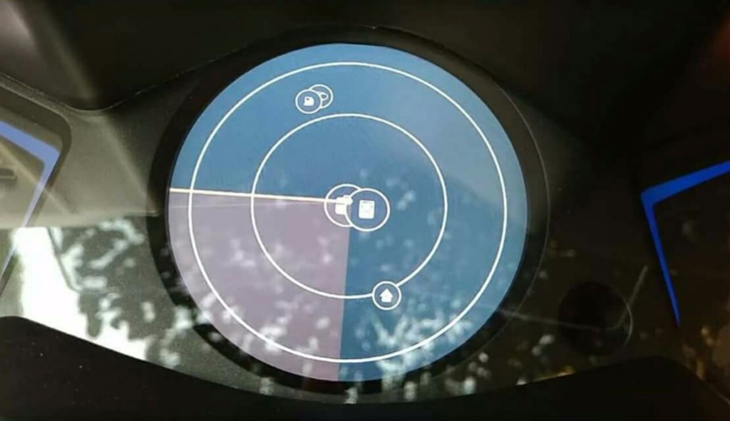

- Función compas.

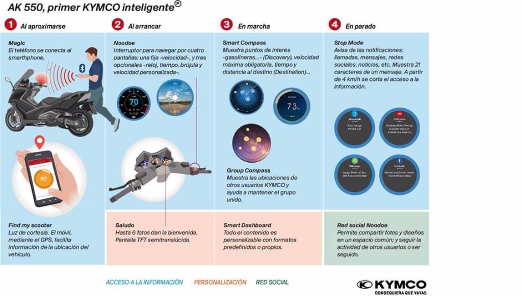

La función compas, nos permite ver como si fuera un radar las estaciones de servicio, nuestra casa, nuestro punto de destino (ojo, no es un GPS). Si vas en un grupo y todos tienen esta app (Noodoe) te salen todos los compañeros marcados en la pantalla.

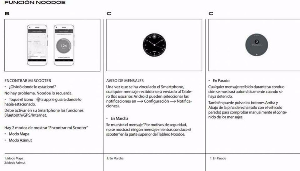

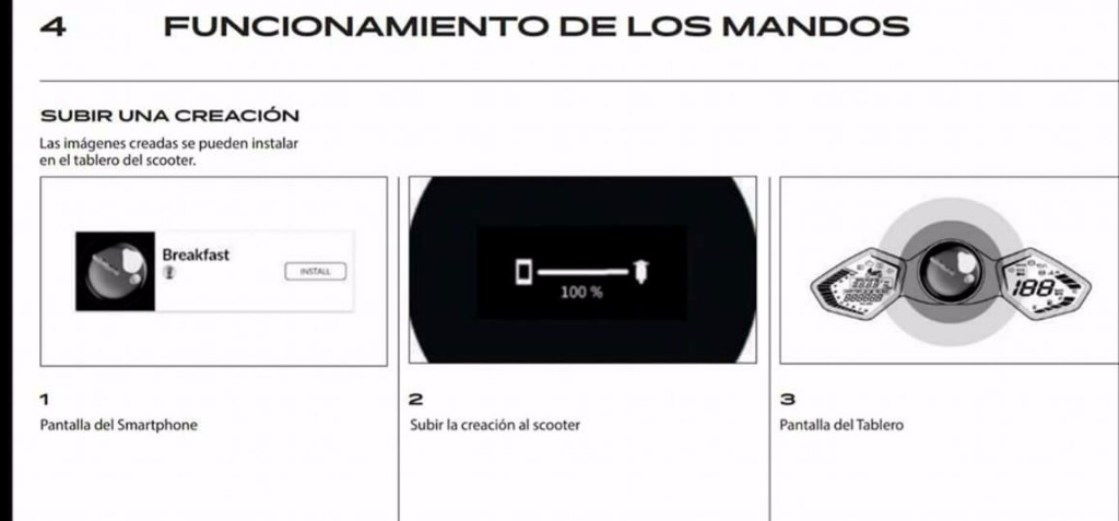

- Con el sistema noodoe puede recibir mensajes, correos, etc, en el tablero de la moto, sin necesidad de usar el móvil. Por seguridad no se mostrarán mensajes mientras la moto esta en marcha.

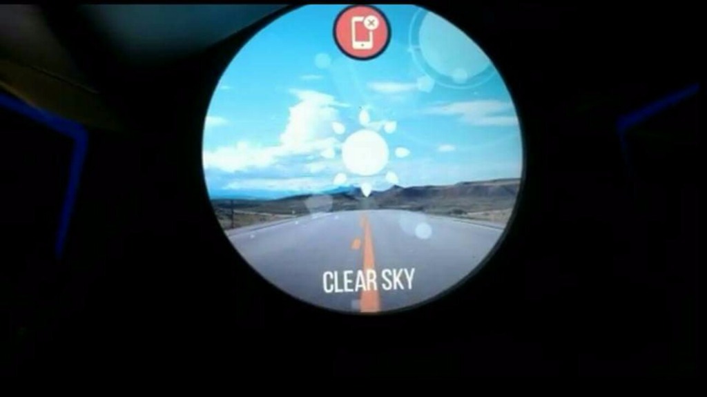

- Podemos elegir colores.

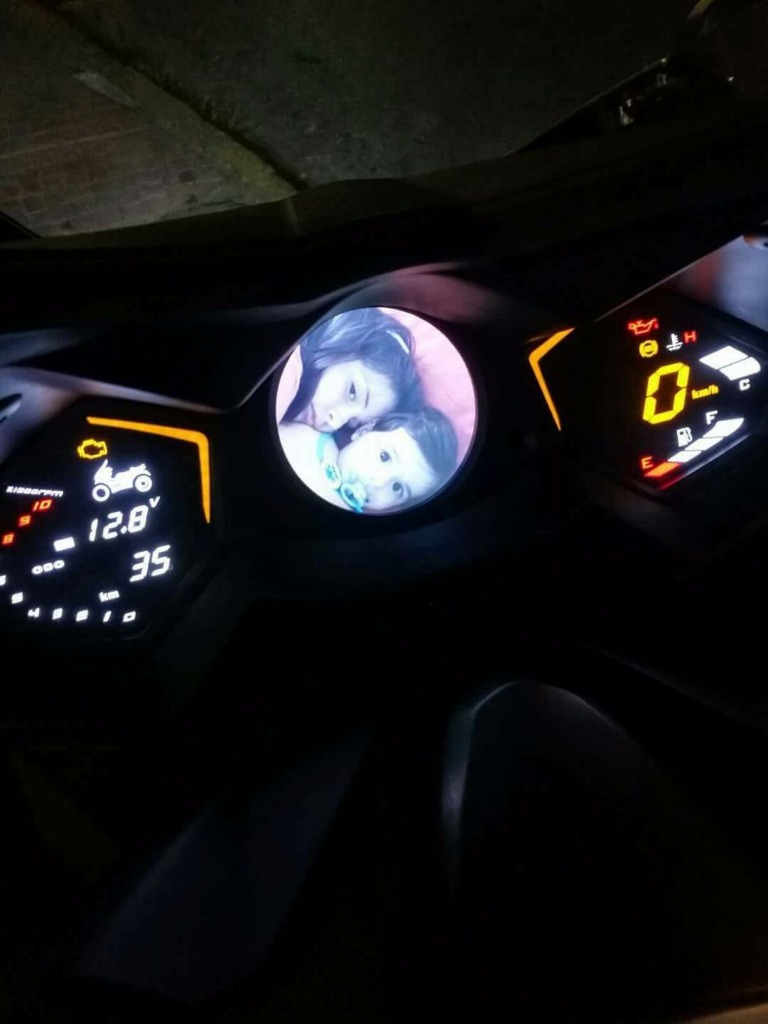

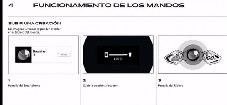

- Que salgan imágenes, fotos y muchas mas cosas.
- Si no nos acordamos donde hemos aparcado la moto, con este sistema y a través del móvil te llevará hasta ella.

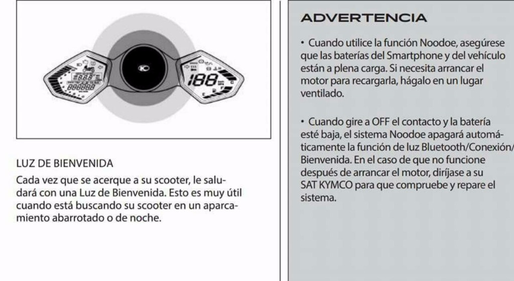

- La luz de bienvenida si estamos en un parking a oscuras y lleno de motos, te será de utilidad para saber donde esta aparcada la moto, la luz se enciende cuando te aproximas a la moto.
- Tiene muchas cosas mas.

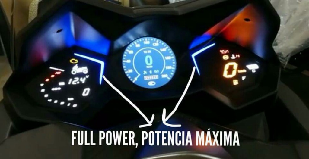

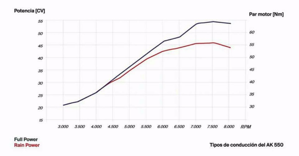

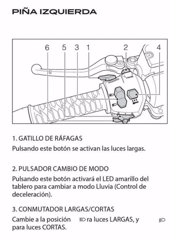

LA AK550 TIENE DOS FORMAS DE CONDUCCIÓN.
- Full Power. potencia máxima.
- Rain Power. potencia más suave y aceleración adaptada a superficies húmedas de menor adherencia.

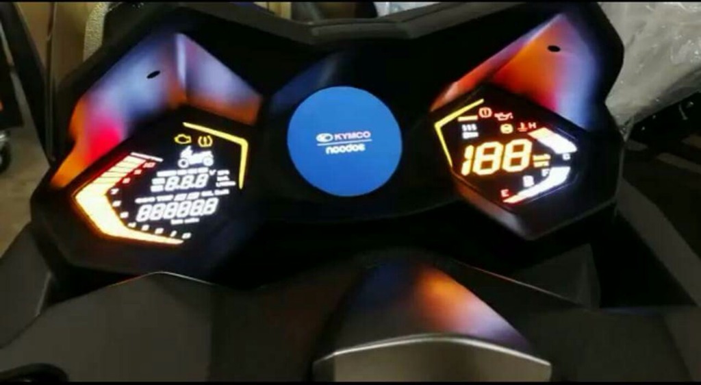

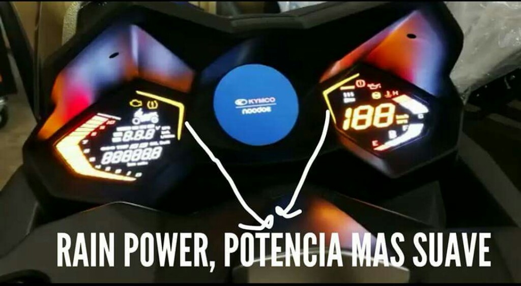

- En los dos tableros (el de la derecha e izquierda), salen los led de forma de conducción.
- El azul nos indica que estamos en la conducción de máxima potencia.
- El amarillo que estamos en la conducción mas suave.

Foto Esquema potencia conducción Máxima potencia o suave.

Aquí os dejo una imagen de la aplicación compas dónde salen los miembros de un mismo grupo, imaginaos cambiando las iniciales por el nombre de cada uno
http://imageshack.com/a/img922/9194/LVgrDb.jpg[/img]
Lo podéis ver en el siguiente vídeo sobre el 1:16 minutos

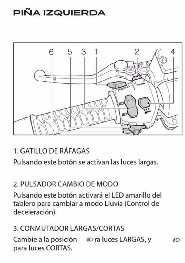

Cucuibiza los sistemas de Rull power y rain power lo de los colores es correcto por que creo que yo la probé con el amarillo y el de kymco nos dijo que ese era el bueno jajajaja
Amarillo máxima potencia y azul menos
Hola @nogue29,
siento contradecirte pero en la página 34 del manual dice justo lo contrario:
2. PULSADOR CAMBIO DE MODO
Pulsando este botón activará el LED amarillo del
tablero para cambiar a modo Lluvia (Control de
deceleración).
Viéndola en el concesionario comentamos la contradicción, ya que asociamos el agua con el azul.
Así que:
Azul = Full power.
Amarillo = Rain.
Un saludo,
