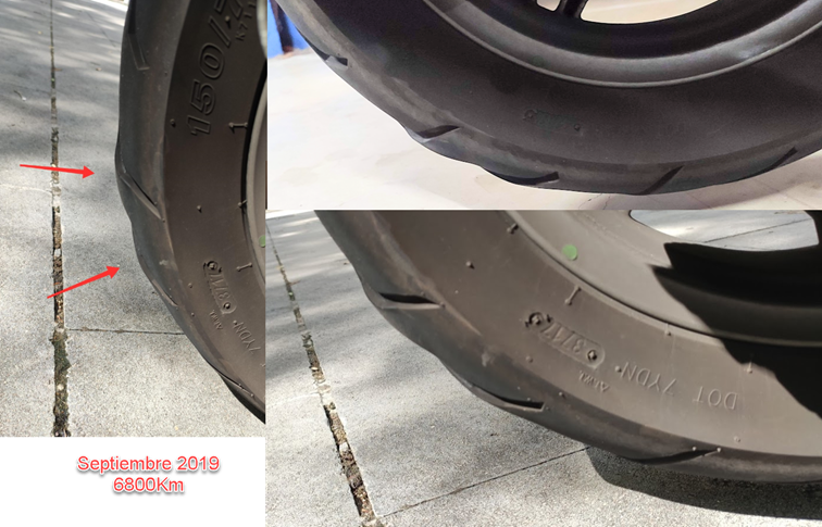

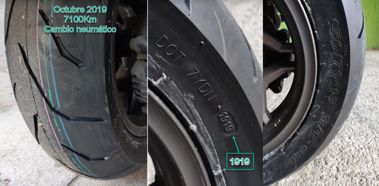

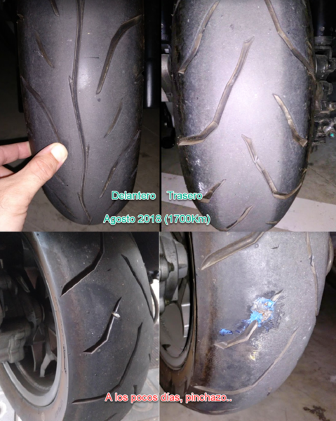

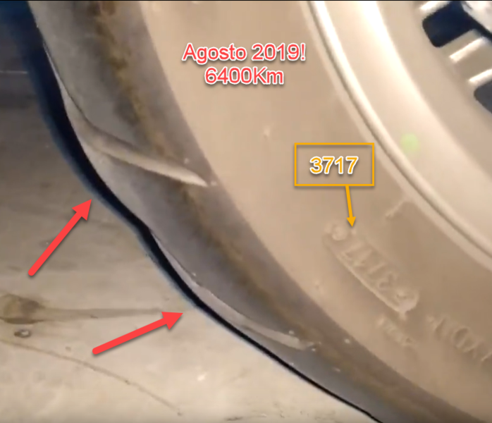

SDCTen Publicado 15 de Octubre del 2019 Compartir Publicado 15 de Octubre del 2019 Hola! Retomo este hilo ya que he tenido problema parecido al de @Tapieta La moto la compré nueva en abril del 2018 (Grand Dink 300 E4). Después de leer este hilo (de esto ya hace un año) hice fotos de los neumáticos Kenda. Paso fotos: Al poco tuve un pinchazo, el cuál me reparó un taller de motos que tenía cerca. No se si la reparación fue de las mejores.. pero me puso el tubo ese que parece regaliz, sin sacar rueda. No sé si a raíz de eso o simple casualidad, este agosto (un año después) me percaté de los huevos que le habían salido a la rueda trasera: Dejo vídeo a cámara lenta donde se aprecian los huevos. Como era agosto y el taller cerraba por vacaciones, me esperé a septiembre. El taller tramitó la garantía pero le llegó un correo denegando la misma.. Escribí a Kymco 2 veces y como no recibía respuesta llamé. Cuando me atendieron, tenían mi caso y estaba pendiente de las fotos del taller, pero como yo les había enviado otras, dijeron que tramitaban la sustitución del neumático en garantía ya que con esos km no era normal. El 95% de la conducción que hago es ciudad, NO subo bordillos e intento no coger baches. Peso algo más de 90Kg y con todo esto, no sé si es por tema de fallo de fabricación, por el tema que le hubiera afectado el pinchazo (muy próximo a la zona ahuevada) o porqué el neumático era de la semana 31 del 2017 (que estaría dentro de los 36 meses que leí por tema de "caducidad") , pero por lo menos Kymco ha respondido y la ha cambiado en garantía: La presión del neumático es la que marca en la etiqueta de la moto. Eso sí, hoy, cuando la he llevado para cambiarla, no he visto los huevos.. Igual por la temperatura en agosto y septiembre salía más.. Total, de nuevo Kenda, semana 19 del 2019. Lo que me mosquea es la "raja" central que se ve casi en medio de la rueda.. Es un surco, que NO está justo en el centro del neumático y aunque no es nada profundo (1 o como mucho 2 milímetros) me ha extrañado. Espero no tener problemas antes de tiempo.. Un saludo! 20190923_174507361.mp4 Enlace al comentario Compartir en otros sitios web More sharing options...
