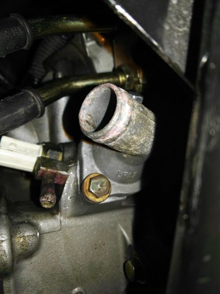

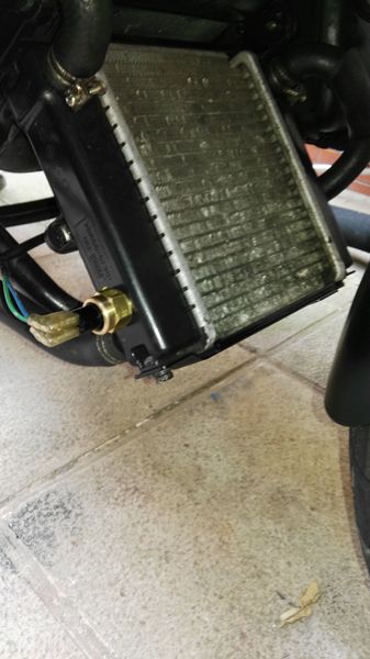

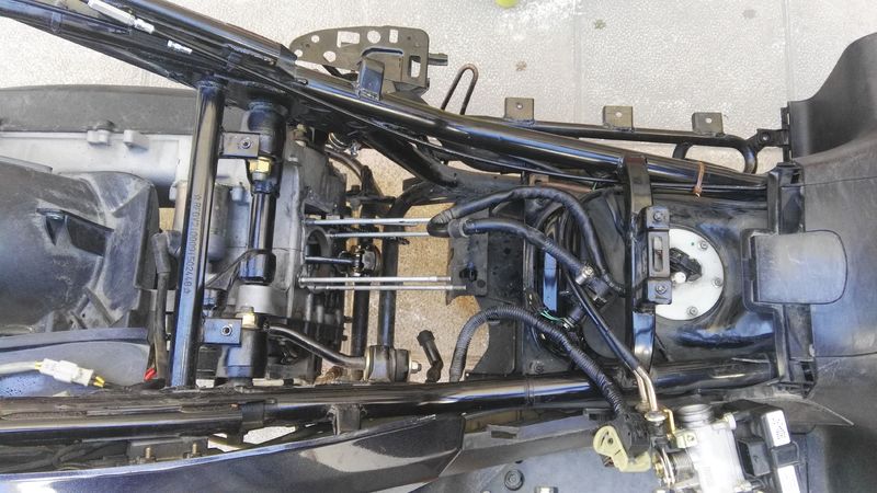

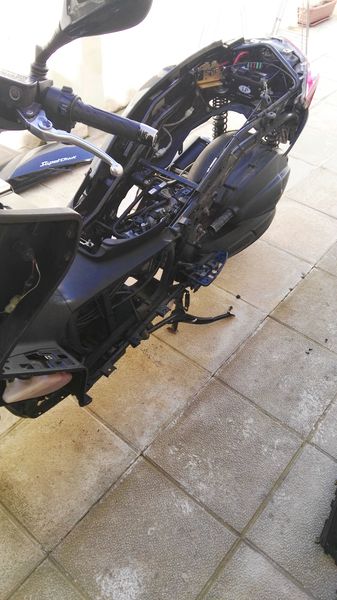

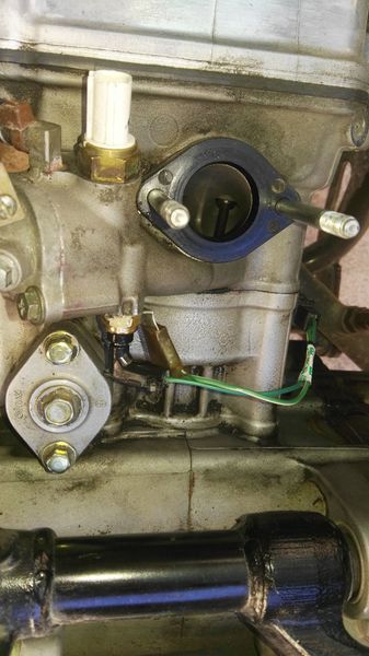

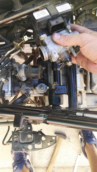

calix300 Publicado 1 de Febrero del 2018 Compartir Publicado 1 de Febrero del 2018 Una imagen vale más que mil palabras. 1.Aquí los dos sensores de temperatura que cambié. 2. Aquí va el termostato, que en mi caso si estaba para cambiar. 3. Del desmontaje y montaje de las pastas te harás un makina... 4. Radiador y termocontacto del ventilador. 5. Hay que desmontar mucho, pero mucho. 6. Sinceramente, espero que no tengas que llegar hasta aquí. P.D. Fijo que se me olvidan mil cosas que decirte, a parte de que es mucho curro, si tienes tiempo y te pones al final lo haces, si no piensa en la pasta que te puede costar. Enlace al comentario Compartir en otros sitios web More sharing options...

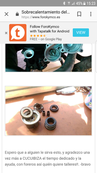

Mexicano Publicado 1 de Febrero del 2018 Autor Compartir Publicado 1 de Febrero del 2018 Lo de la quinta foto que es???? Primero puedo comprobar tapón de radiador y luego el ventilador Enlace al comentario Compartir en otros sitios web More sharing options...
calix300 Publicado 1 de Febrero del 2018 Compartir Publicado 1 de Febrero del 2018 Esa pieza de la mano es la ECU, tuve que quitarla para poder cambiar los sensores. Enlace al comentario Compartir en otros sitios web More sharing options...

Mexicano Publicado 12 de Febrero del 2018 Autor Compartir Publicado 12 de Febrero del 2018 Hola A todos ya le he cambiado el retén ahora me toca cambiar el termocontacto del radiador y rellenar aceite y refrigerante a ver como sale.. Calix una preguntita el cable azul y el verde que cual es positivo y negativo Enlace al comentario Compartir en otros sitios web More sharing options...
Mexicano Publicado 12 de Febrero del 2018 Autor Compartir Publicado 12 de Febrero del 2018 El termocontacto tiene dos faston de conexión uno es positivo y otro negativo o es imdiferente Enlace al comentario Compartir en otros sitios web More sharing options...
calix300 Publicado 13 de Febrero del 2018 Compartir Publicado 13 de Febrero del 2018 En lo de los colores me pillas, yo lo puse tal cual y ya está, y funcionaba. Creo que da igual como pongas el termocontacto, los cables que salen no recuerdo si se podía ver si coincidían, pero una vez conectas la pieza por fuera del radiador va a rosca en este, así que supongo que da igual. A ver si alguien que lo sepa seguro nos lo aclara. Enlace al comentario Compartir en otros sitios web More sharing options...

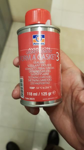

Mexicano Publicado 15 de Febrero del 2018 Autor Compartir Publicado 15 de Febrero del 2018 Mira calix que he comprado ha dicho un amigo mecánico que con eso no pierde la junta nada que la silicona el piloto tiene que ser muy fino para que se pegue bien Enlace al comentario Compartir en otros sitios web More sharing options...
calix300 Publicado 15 de Febrero del 2018 Compartir Publicado 15 de Febrero del 2018 Habrás comprado el juego entero de reparación que eran casi 50€, bueno así todo nuevo, lo del spray de silicona no sé cómo funciona la verdad, yo estuve a punto de echar nural, pero la junta no llegaba a 10€ y se la puse nueva, no me fiaba de tener que desmontar otra vez todo. A ver si pronto la estás probando. Enlace al comentario Compartir en otros sitios web More sharing options...
Mexicano Publicado 15 de Febrero del 2018 Autor Compartir Publicado 15 de Febrero del 2018 Compré por separado lo que hay en esa foto más la junta y el termocontacto que vale 30 pavos .en total 46 eurillos y el bote ese de sellado.tu le echaste algo.. Yo le voy a poner la silicona con el pincel porque me ha dicho el mecánico que siempre se le suele echar eso para asegurar que no pierda.. Junto con la junta Enlace al comentario Compartir en otros sitios web More sharing options...
