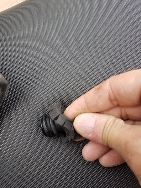

Hola compañero yo le dije que le quite líquido del vaso, porque estaba a un nivel muy alto y me respondió que el nivel si estaba tan alto no pasa nada,por que el sobrante lo tiraba? no se la verdad...
La estoy observando todos los días a ver si se me ilumina algo...lo único que he visto raro esque al poner el caballete lateral me sale el motor y el error 01 eso es normal...

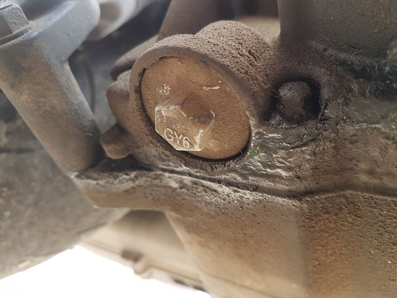

Pero ese es el tapón del vaso expansión, la prueba es arrancar con el tapón del radiador quitado, si al arrancar ves q Salta refrigerante y/o se pone a burbujear puede ser q tengas aire en el circuito de refrigeración, o como yo tenía, q la bomba del agua no vaya bien, la junta culata esté mal, etc...
La mía es superdink, pero supongo que los componentes van más o menos en el mismo sitio
El ventilador va atornillado a la parte de atrás del radiador, lo puedes probar metiendo 12v directamente con los cables de la propia batería.
Lo peor de esta avería es que tienes que arreglar tanto lo que da el fallo de sobrecalentamiento como las piezas que queden tocadas por esto.
Te recomiendo que vayas de menos a más, o sea de más barato a más caro, mirando todo lo relacionado con ese fallo.
Sensores de temperatura, termostato que va en el motor, termocontacto del radiador, bomba de agua y circuito de refrigeración.
Cómo tienes que cambiar el retén de la bomba ya de paso miras que esté bien, hay unos kits de reparación que venden para eso.
